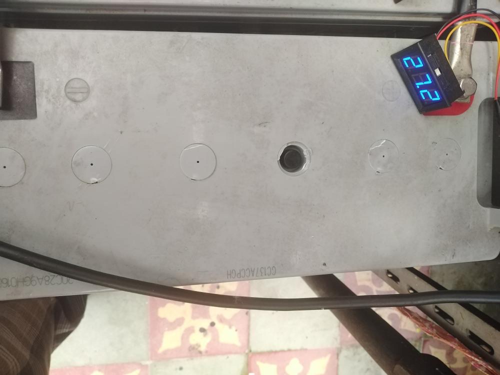

cordial saludo compañeros o compañeras

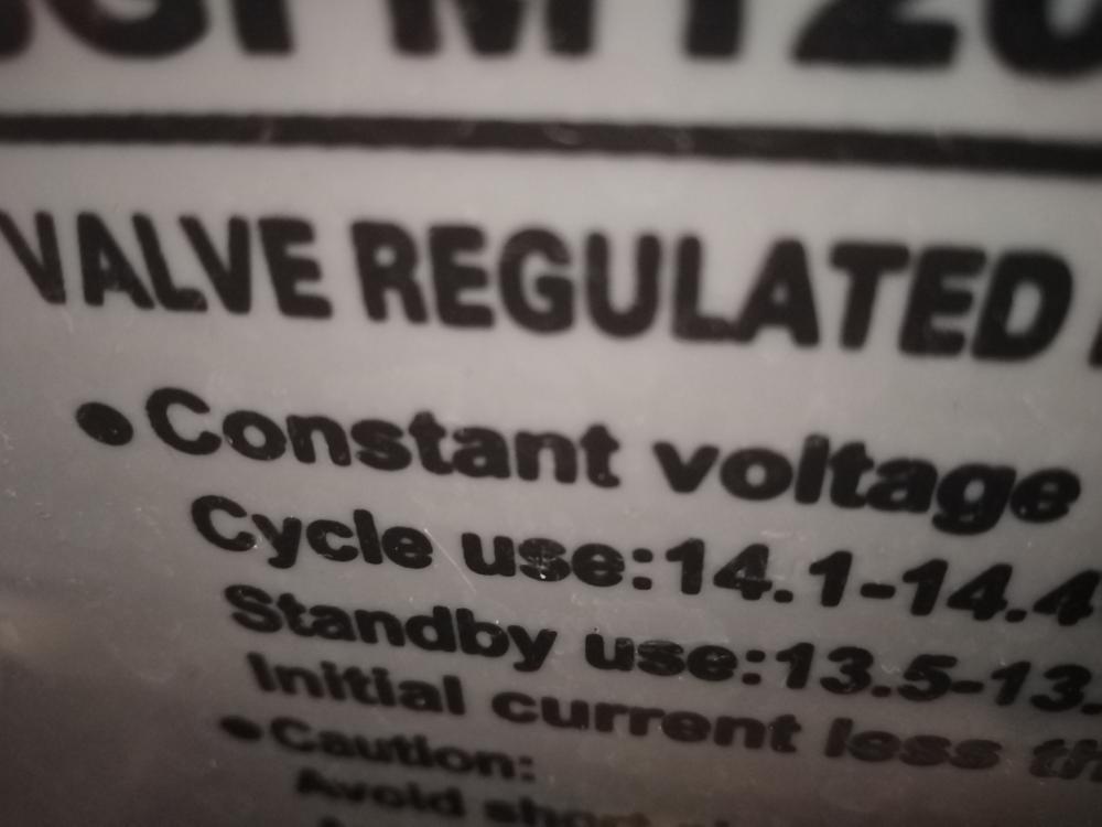

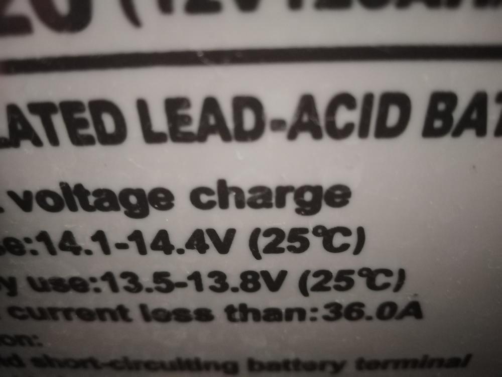

le quiero comentar un caso que me esta sucediendo con unas baterías agm 12v a 120Ah, me compre 4 baterías de esta referencias, me dijeron que eran libre de mantenimiento y selladas, y con una vida útil de 5 años, y cuando me la entregaron note que estas baterías tenían 6 tapitas en la parte superior y como tenían garantías no la podía destapar, durante 1 año dichas bateras me funcionaron perfecto, después de 1 año empezaron descargarse muy rápido en la noche y en la madrugada.
la batería tienen un tapón y al retirar el tapón emitió un gas, y estaban secas, luego procedí aplicar agua de baterías, luego las coloque a cargar y el voltaje subió a 12.8V, anteriormente registraban un voltaje 11,6V.
estas baterías la conecte en serie-paralelo para mi sfv24V. en la noche y en la madrugada el voltaje llegaba hasta 20V y el controlador mppt No se protegía a pesar de estar configurado para realizar la desconexión de bajo de batería a los 22V.
Yo tengo otro sistema 12V de respaldo con 4 baterías gel 12V a 100Ah y estas las conecte en serie paralelo para mi sfv de 24v y en la noche y en la madrugada me mantiene una carga entre 70% y 80% y voltaje se mantiene entre 24,4V Voltaje de madrugada y amanecida y 25,5V Voltaje en la noche.
tengo 3 placas en serie de 280w y controlador de mppt de 40A y un inversor onda pura 24v a 1000w a 120Vac voltaje de colombia.
mis consumos son tv 45w, 6 horas, ventilador 40w 24 horas, pc portátil 45w 12 horas, 2 bombillas led 7w 12 horas, un lavadora 525w 3 horas, Uso poco frecuente.
con estos consumos con las baterías agm 12v a 120Ah me funciono durante 1 año, pero después del año empezaron a descargarse muy rápido en a noche y en la madruga y hacer el cambio a batería de gel 12v a 100Ah, estos consumos se mantiene en la noche y las baterías no llegan descargase menos del 50% se mantiene en un 70% a 80%.
entonces para no echar a la basura las otras baterías agm 12v a 120Ah, voy aplicarle agua de baterías y mirar si se recuperan y probar nuevamente con mis consumo con mi sfv24.
el caso es que las tiendas solares venden las baterías con engaño al usuarios y dicen que son libre de mantenimiento y en realidad estas baterías requieren manteamiento como me paso a mi en mi caso particular.
a ustedes le han sucedido caso así?
esta es la batería que me vendieron hace 1 año
