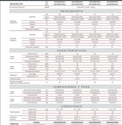

    Concreto.
    Mi inversor es un SOLENER 1500w 12/230 v. Sin AC IN por supuesto. Inversor puro. No cargador.
    Mi intención es poner un AA el año que viene, pero dudo mucho que este inversor pueda con la potencia simultánea de frigo, congelador, algún consumo esporádico, PC, y ahora un AA. A veces con una batidora potente salta el ventilador del inversor.
    Por eso estoy pensando la posibilidad de añadir más módulos, pero éstos conectarlos directamente a un inversor de red e inyectar en la red que genera ese solener en mi casa aislada.
    Mi intención es que a la vez que aumento producción, aumento potencia instantánea disponible.
    Pero dudo sobre el acople de esos dos inversores.

    Un AA de 3000 frigorías a todo trapo pueden ser unos 800 watios de potencia. Si a eso le sumo frigorífico, congelador y algún que otro consumo, veo que mi Solener de 1500 VA puede sufrir...
    Cambiar toda la instalación me da grima..., fuera reguladores. Fuera inversores, tengo dos. Uno pequeño para el circuito de alumbrado. Y mi caseta de baterías da para seis vasos. No para 12.
    Sería un tirar cosas que funcionan como el primer día y me siguen dando servicio para poner un AA. No lo veo.
    Debo encontrar otra solución que no implique eliminar mi actual instalación y empezar de cero.
    Admito ideas, tengo ya alguna, pero no sé si será viable.
    Doy por hecho que el AA no voy a intentar conectarlo al Solener de 1500 VA, no lo veo.
    Pero tampoco veo sustituir mi actual instalación al completo.
    Pienso en algo sólo y exclusivamente para el AA. Módulos FV, inversor tipo voltronic sólo para el AA. Sin acumulación. Funciona el voltronic sin acumulación? Mi idea a priori sería módulos FV, híbrido voltronic y éste alimentando al AA directamente. En verano y en esas horas centrales del día en mi tierra no ves una nube ni de casualidad.
    Por otro lado poner un voltronic me da urticaria...

    [QUOTE=isidoro111;419124]
    Yo los pongo a 25-26 antes de que apriete el calor y no castiga al inversor nada de nada. Se tiran todo el día consumiendo 200-300w. Yo no noto picos de arranque con los aires suben/bajan de potencia muavemente. No me preocuparía.
    Entonces..., si eso es así, manejando sabiamente el aa, si un invertir de buena calidad bien gestionado le pide al inversor 200-300 watios no necesitaría mucho más que lo que tengo. Creo que el Solener podría gestionar bien esa potencia añadida a los otros consumos.
    Podrías abundar un poco más en modelo y manejo de tu AA para que éste te pida esos watios que comentas? Para mí sería un extraordinario avance en confort en mi casa.
    Y creo que la experiencia directa de alguien es la mejor información que puedo tener.
    Le has metido la pinza amperimetrica al AA. o el mismo inversor te dice los watios que pide el aa?

    Si un AA invertir gastando unos 200-300 watios funcionando unas seis horitas por ejemplo de doce y media a seis y media o siete me baja un par de grados esos márgenes que detallo arriba, me daría un plus de confort estupendo, pues mi momento negro climaticamente hablando son los tres meses de verano. Afortunadamente por la noche no necesitaría el AA. Refresca lo suficiente como para conciliar el sueño. Quizás cuatro o cinco días en todo el verano la noche empieza con calor fuerte, pero llevadero aún así. Además cero humedad, lo cual ayuda.
    Por lo que te he entendido...
    Split pequeño para que funcione muchas horas demandando menos potencia que uno de 3000 frigorías. Jugamos con el tiempo y la gratuidad del combustible.
    Muy modulares. Entiendo lo que me dices..., pero, cómo podría saber que el modelo de AA que compre es muy modulable?
    En qué me tendré que fijar de sus características técnicas?
    Hay algún modelo que yo pueda modular a mano?
    Imagina que empiezo poniéndolo a mínima potencia, en las tres cuatro horas centrales del día lo pongo al límite de lo que yo vea que tengo en producción solar. Y de cinco a siete de la tarde por ejemplo lo vuelvo a poner a mínima potencia.
    A mi favor juega que somos dos en la casa y muy muy disciplinados con el manejo de la temperatura en casa.
    En mi contra que tengo salón cocina corrido, 32 m2 en total y con techos de hasta 4,50 metros de alto en su parte más alta. Mucho volumen de aire a enfriar, aunque el aire frío sabemos que por densidad tenderá a ocupar la parte baja del habitáculo donde estaré yo.
    Para mí es todo un reto el añadir un AA a mi vivienda con esta instalación.
    Si necesitase ampliar podría poner unos 300 wp más de módulos a un tercer regulador de 20A PWM que tengo por ahí sin estrenar, tengo hasta la estructura puesta para dos módulos de 150 wp más. Sería el tercer regulador y todo al mismo grupo de acumulación.
    Por mucho módulo nunca fue mal año.
    Lo que me tiene que aguantar es el inversor. Si hablamos de unos 300 w del AA me debería aguantar sin problema alguno.
    Perdonad por la extensión pero es un tema que me interesa sobremanera y más si hay ya experiencia directa de foreros con AA en instalaciones solares.

    Lo que se está hablando aquí es una aventura, pero siendo consciente es una experiencia interesante.
    Si tienes opción a poner más placas, yo las pondría si dudar, es lo más barato. Estás tardando.
    La altura de la sala juega a tu favor, es un punto positivo para refrescar.
    Lo que yo haría con el aire, para que arranque suave es encenderlo en modo frio a 30 grados, y luego la técnica del elefante y la tela de araña. Si a los cinco minutos sigues teniendo la batería en flotación, lo bajas a 29, etc hasta llegar donde quieras/puedas por ejemplo 26 grados. En la tarde, si la tensión baja y sale de flotación has de reducir el consumo: le subes de grado en grado. El compresor sube y baja su potencia frigorífica (el consumo eléctrico) según la demanda.
    Te puede pasar que no tengas tantos excedentes como crees o que la demanda térmica de tu sala sea mucha y no bajes lo suficiente la temperatura. ===> más placas, más inversor, ...
    Igual sobrecargas el inversor, es un experimento al límite. Debes estar preparado para el fallo, si ves que es mucho consumo tendrás que sustituir el inversor.
    Un profesional te diría, a tiro hecho, lo que te dije al principio, inversor de 48 y litio te funciona sin problema. Pero si no te arriesgas a experimentar no aprendes. La satisfacción es máxima.
    En ese tamaño de sala un profesional también te dirá que es ridículo meter 2200 frigorías, como mínimo 3000. El precio es el mismo. (Y la instalación idéntica)
    Yo los últimos que puse fueron GIATSU AROMA 2 GIA-S9AR R-32 WIFI, es una empresa española que encarga la fabricación a Midea (como hacen muchas otras marcas caras). Cuestan 320€. Los tengo dos años y modulan muy bien conforme te dije según mis mediciones. La calidad a largo plazo no lo sé, lo tengo 2 años usando todo el año en frio y en calor. Mis Panasonic si han cumplido 20 años, pero son modelos que ya no están.
    Conclusión, me arriesgaría primero con el aire, por supuesto pon más placas. Y hazte a la idea de tener previsto un inversor mayor porsiaca. Sería una pena gastar 500€ en el aire y no poder disfrutarlo.

    He tirado de las características técnicas del AA que me has comentado y la verdad es que el de 2250 frigorías pinta muy muy bien, he visto la potencia eléctrica mínima que demanda en refrigeración y son...¡¡¡ 100 watios!!!, y de ahí para arriba. Pinta muy bien por tanto, porque esto quiere decir que desde 100 w de demanda de potencia el AA ya está enfriando algo por poco que sea.
    La estrategia será algo similar a lo que me has planteado, si en el momento en que mis reguladores entran en flotación ( ya digo, doce o doce y media de la mañana ) tengo una temperatura interior de 27 grados ( hoy por ejemplo ando por ahí), seleccionar el AA a 26º, en cuanto alcance los 26, seleccionar 25 y dejarlo ahí mientras los reguladores estén en flotación.
    Si en los días muy muy tórridos a las doce y media estoy en 29º (algunos días se dan así) ,seleccionar en el AA 28º,cuando alcance 28 seleccionar 27,y así sucesivamente, de modo que grado a grado y a base de tiempo siempre tenga el compresor funcionando a la mínima potencia posible o cerca de ésta, excepto cuando esté en las dos horas centrales del día (pongamos dos horas por ejemplo ), que ahí seguramente pueda permitirme más bajada de temperatura de golpe.
    Tengo claro que me va a limitar más la conversión (inversor) que la producción, pero si mantengo el AA funcionando por debajo de los 300 watios, o incluso algo más de esos 300 w, creo que no debe darme problemas por acercarme a su límite de potencia superior.
    Muchas gracias Isidoro porque me has abierto un camino que intuía pero que necesitaba datos precisos y experiencia previa para decidirme a explorarlo.
    Por supuesto mantendré al foro informado del experimento, eso sí, será para el verano que viene, este ya lo vamos a acabar de pasar con el ventilador...
