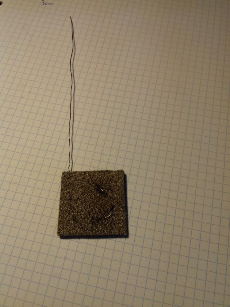

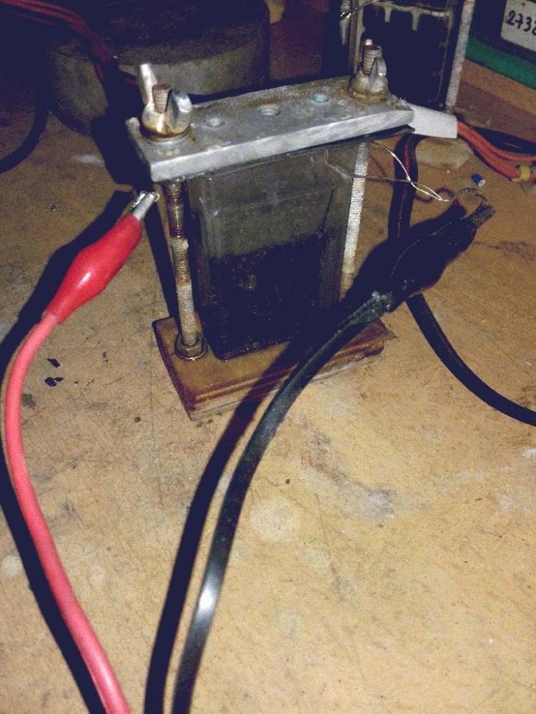

    Os presento la nueva bateria de Niquel hierro de alta capacidad y muy bajo coste.
    Archivo adjunto 24435
    En un prototipo anterior había alcanzado una densidad de carga de 154 mAh por gramo. La batería funcionaba muy bien pero el problema era el alto coste de la espuma de níquel sinterizada. En este prototipo he sustituido dicha espuma por fieltro de grafito conductor resultando en un precio bajísimo.
    He probado espumas de grafito caseras con buenos resultados pero al precio que se vende no vale la pena todo el trabajo.
    El proceso se ha simplificado utilizando solamente níquel metálico que se usa para niquelar los fieltros de grafito
    e impregnar electroquímicamente el electrodo positivo.
    Las siguientes fotos muestran los procesos en la fabricación del electrodo
    Archivo adjunto 24431Archivo adjunto 24432Archivo adjunto 24433Archivo adjunto 24434
    El electrodo negativo que es aún más barato se electrodeposita hierro por electrólisis. Luego, las dos únicas
    materias primas son el níquel metálico y el hierro metálico.
    No hay que usar polvos ni empastes solo baños electroliticos. De esta manera tenemos más seguridad manejando el
    hidróxido de níquel que es muy tóxico.
    La batería soporta todo tipo de perrerías, puede descargarse 100% sin problemas e incluso descargas inversas.
    La tensión final de descarga es de 1 o 0,9V pero puede descargarse hasta 0,5V sin problemas doblando la capacidad.
    Como ejemplo, un sistema de 12V podria constar de dos bancos de baterias de 10 celdas cada uno, se descargan en paralelo hasta 0,9V
    y en caso de necesidad se podrían conectar en serie y volver a descargarlos hasta 0,5V por celda teniendo así el doble
    capacidad. Esta batería lo soporta sin problemas.
    Si el electrodo negativo es solo de hierro sufre una especie de "sulfatación" y pierde mucha capacidad con pocas cargas. La pasivación del electrodo se ha mitigado todo lo posible mediante el uso de sulfuro de bismuto que aumenta el rendimiento del electrodo y reduce el gaseo en la carga.
    Se ha medido en la descarga 170mAh para una tensión final de celda de 0,9V lo cual no está nada mal tratándose de
    un electrodo que solo tiene 3x3cm. Actualmente aún está descargando, lleva 25h descargando y ha alcanzado 310mAh
    hasta los 0,6V. Aún podríamos descargarla más hasta los 0,45V.
    El electrodo positivo solo tiene hidroxido de níquel, con lo cual añadiendo aditivos se puede aún obtener más capacidad.
    El coste para fabricarlas en plan casero es aproximadamente un poco superior al de una batería estacionaria y no
    creo que se tarde más de 1 mes en hacer un banco de 100Ah

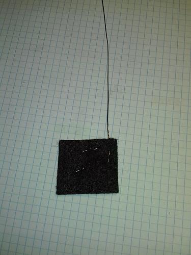

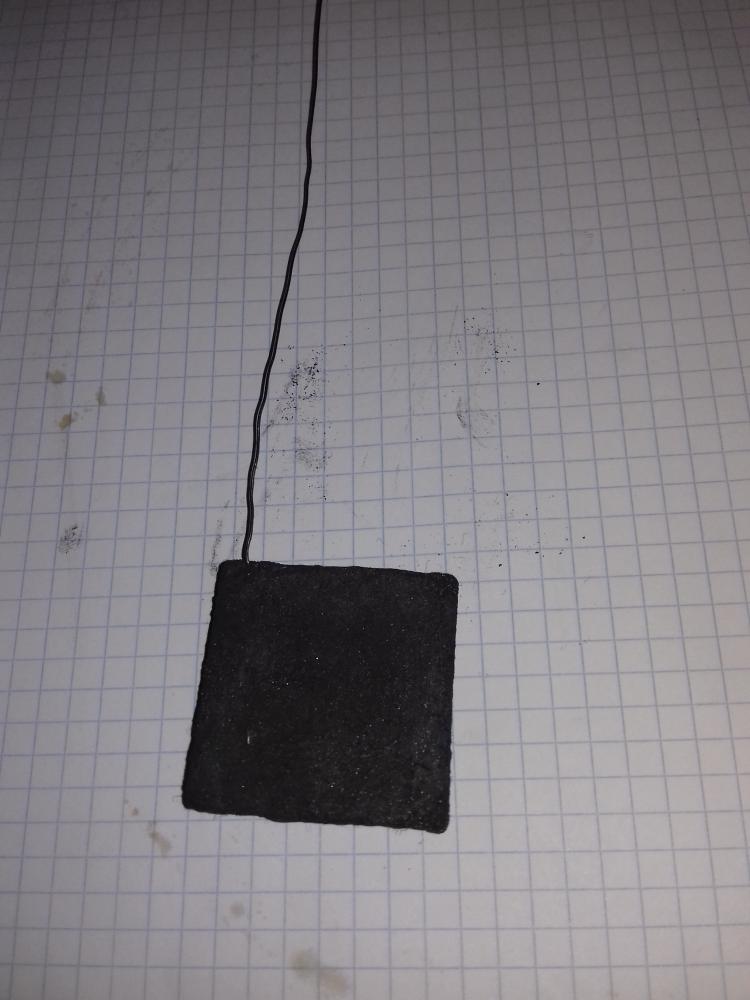

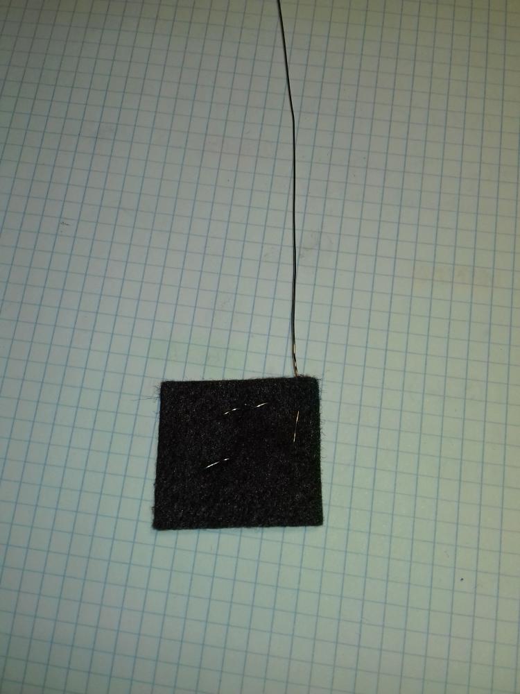

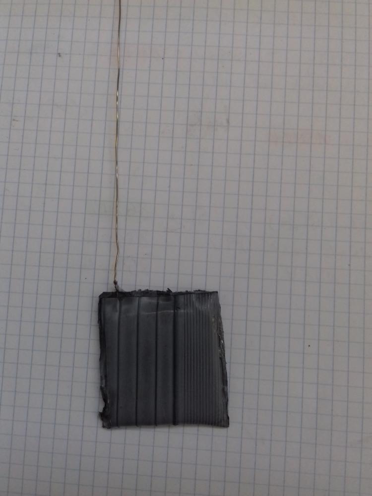

    Nueva Batería Niquel Hierro recargable casera de alta capacidad y bajo coste-espuma-virgen.jpgNueva Batería Niquel Hierro recargable casera de alta capacidad y bajo coste-espuma-niquelada.jpgNueva Batería Niquel Hierro recargable casera de alta capacidad y bajo coste-espuma-impregnada.jpgNueva Batería Niquel Hierro recargable casera de alta capacidad y bajo coste-embolsada.jpg
    De izq a derecha y de arriba hacia abajo, espuma no follada, espuma niquelada, espuma impregnada y espuma embolsada.
    Nueva Batería Niquel Hierro recargable casera de alta capacidad y bajo coste-celda.jpgMontaje en envase de tic tac como siempre.

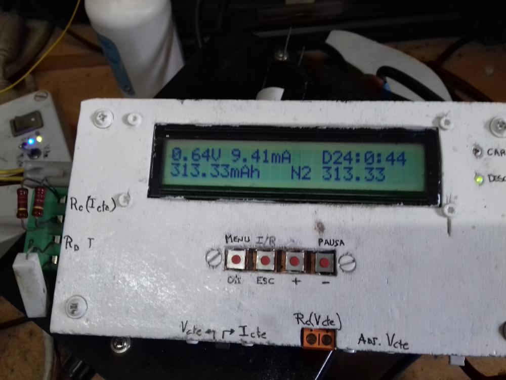

    De momento va por 180 mAh hasta 0,9V y
    Nueva Batería Niquel Hierro recargable casera de alta capacidad y bajo coste-ciclador.jpg
    313,33 mAh a 0,64V. Lo dejaré hasta 0,45V.
    Así se pueden configurar dos bancos de 12 celdas en serie conectados en paralelo y decargarlos hasta 0,9V y luego conectar los dos bancos de 12V en serie y exprimirlos hasta 0,45V por celda.
    Con esa configuración podemos conectar los paneles directo al banco de baterías NiFe sin regulador solo a través de un diodo y aprovechar la tensió máx, ya que sería de 1,8V máximos por celda.

    La celda sigue ciclando y ya ha llegado a 200 mAh y aun sigue aumentando. Esto representa
    25,5 mAh por cada cm2 de fieltro usado. Teniendo en cuenta que una lámina de 20x30 cm tiene un área de 600cm2 se puede obtener una capacidad de 15,3 Ah por cada lámina a un precio de
    2,3 € la lámina con un espesor de 3mm. Todo esto descargando a 0,9V con lo cual se puede doblar descargando a menos tensión.

    Hola. Javier
    pues por lo prontro puedes hacer bastantes cosas. Pasa fotografías.
    Yo los lavaría con agua destilada e incluso los cargaría un poco con agua destilada para limpiarlos
    bien y despues electrolíto nuevo 20% o mejor 30% de KOH. Le puedes añadir 2% de hidróxido de litio,
    sino tienes disuelves la cantidad estequiométrica necesaria de litio en agua destilada. Te recomiendo
    que filtres todo bien, e incluso que filtres con carbón activado para obtener un electrolito cristalino
    y después pues a cargar y descargar hasta que recuperes la máxima capacidad.
