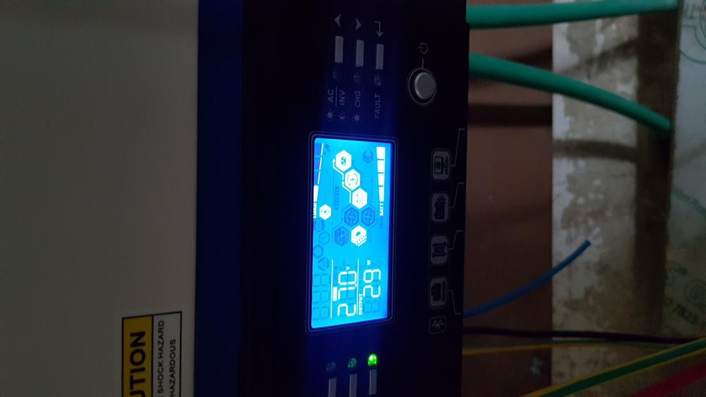

    Predeterminado axpert vmiii ayuda , parpadea la conexion entre placas y bateria
    hola amigos.
    creo que hice mal porque pregunte esto mismo en otro hilo , pero de verdad que estoy perdidisimo y no tengo respuesta.
    no creo que sea normal el comportamiento de mi axpert vmiii 24v .
    cuando enciendo cargas bajas ( dos bombillas de 7w y un estañador 40 W ) , la conexion entre los paneles solares y la bateria desaparece y consume de esta ultima , ayer hice la prueba con un taladro y a altas revoluciones iba bien , tirando de placas , pero a bajas empezo a hacer el parpadeo del icono de dc/dc y tiraba de bateria.
    alguien que tenga axpert vmiii podria arrojarme algo de luz?
    sera que el hibrido se comporta así o estará mal algo de este?.
    os dejo una foto porque no puedo subir un video.
    con las dos bombillas de 7w encendidas va bien.

    Buenas, hoy he hablado con el técnico por telefono.
    Me dice que el cree que es q a consumos bajos el hibrido no los reconoce bien y como la bateria está en flotación tira de ella.
    Me dijo que pruebe a descargar algo la bateria y ver si sigue pasando, q en teoría dice que trabajará bien , por estar cargando la bateria.
    Cuando pueda probaré a ver, hasta ahora no he tenido mucho consumo y la bateria no me sale casi de flotación.
