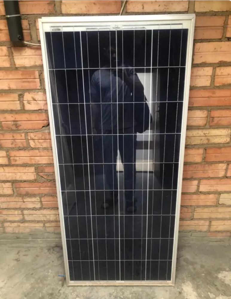

    Predeterminado montar 2 placas solares en balcón (dudas de principiante)
    Un conocido me ha ofrecido 2 placas solares (desconoce los W que dan,)por 50€ las 2. No se de donde las ha sacado, mejor no le pregunto
    Tengo baterías, de automoción, se que no son las ideales pero de momento quiero montarlo todo por el mínimo coste posible y también tengo varios inversores de los que se conectan en los coches.
    Una pequeña inversión inicial seria solo un regulador de carga.
    El único sitio donde podría instalar las placas es en un balcón donde hay aproximadamente luz solar directa sin sombras unas 6h diarias.
    La idea es instalarlas en la barandilla del balcón ,en posición horizontal, en un Angulo casi de 90º.Tengo espacio para meterlas dentro del balcón pero perdería aproximadamente 2h de sol y espacio en el balcón
    Otra pequeña inversión inicial seria solo un regulador de carga.
    La idea es alimentar un ordenador que consume unos 115W en procesos poco exigentes y 230W cuando lo exprimo.
    lo que me interesa es mitigar el consumo de este equipo en las horas donde la luz ahora es mas cara, que coinciden cuando tengo sol
    Preguntas:
    ¿es legal instalar placas ancladas en la barandilla del balcón?
    ¿es rentable esta instalación?
    ¿tengo que pedir permiso a la comunidad para instalarlas en mi balcón?
    ¿veis algún problema que se me escapa?
    gracias de antemano

    te falta caracteristica de las placas.
    Y saber cuanto te ahorras con el artilugio y cuanto espacio /sol pierdes 2 placas 50 euros? es conocido o amigo?.
    respecto al montaje alguna idea te dara tu mujer , dedes luego no podran sobresalir del balcon y las baterias emiten gases
    espero que te puedan dar solucion

    la verdad es que es una oferta de wallapop , si quisiera jugármela podría , pero 50€ por 2 placas a poco que sean de mas de 100W y me duren con buen rendimiento 4 o 5 años creo que podría jugármela .No se.
    Lo de sobresalir del balcón si que creo que seria un problema ya que la barandilla está al borde del espacio del balcón .
    La batería , el regulador y el inversor irían juntos en el balcón para evitar perdidas en el balcón en una caja ventilada pero aislada de las inclemencias ventilada

    Si te indica el tamaño, y la cantidad de celulas, quizas podemos "especular" en la potencia de estas placas.
    Ojala no sean de silicio amorfo. (pesan mucho).
    esta es la imagen que sale en el anuncio

    Unas un poco mas grandes me daban 150W, pero eran bastante antiguas, esa puede que de 100W?
