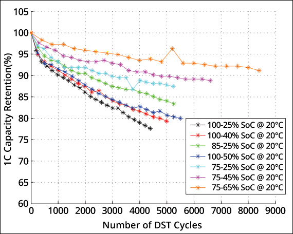

    El estar mucho tiempo a voltajes altos también perjudica a las baterías, aquí una gráfica de la pérdida de capacidad con el tiempo sin nisiquiera hacer ciclos, según el estado de carga al que se tengan:
    Mi instalación: Voltronic 7.2Kw, Daly 150A FAN, 16x LiFePo4 176AH y SDM320-Modbus-capacity-vs-soc-temperature.gif
    A voltajes altos se producen reacciones secundarias no deseadas que van deteriorando la batería, si sumamos voltaje alto y temperatura alta => catástrofe total

    De todas formas esas ultimas curvas no son aplicables ya que son para almacenamiento cuando no estan conectadas a un sistema. No tiene relacion con la tension, sino con el soc, la temperatura, i tenerlas en el trastero. Eso se aplica a cualquier bateria secundaria (recargable) e incluso primaria (no recargable), sea de litio o plomo acido o loque sea. Incluso la pila del mando alcalina que vas a poner, que la has tenido 2 años en el cajon, va a tener degradacion.
    De todas formas estaba curioso mirando de que tipo de baterias era exactamente esas curvas de porcentajes de DOD vs ciclos. Mirando el articulo original es para LMO i dice que no se puede extrapolar para el resto de baterias:
    Note that the proposed DoD stress model only applies to LMO batteries. For other types of lithium-ion batteries, one should select an appropriate DoD stress model based on the battery type and the test data.
    Tambien LMO es diferente a Lifepo4. Me gustaria ver la misma grafica para lifepo4. La intentare buscar, si la encuentro la publicare.

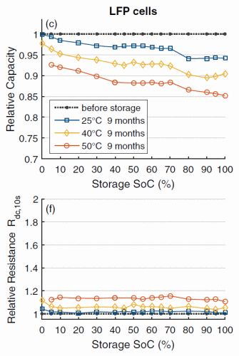

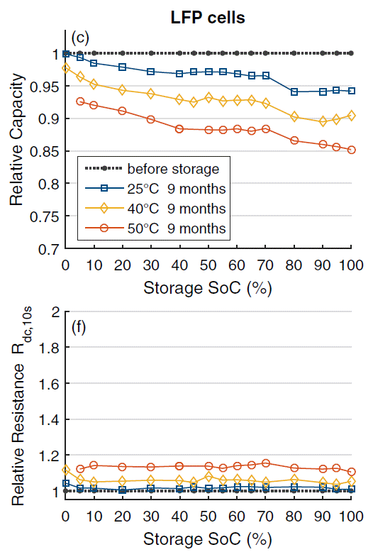

    Aunque no estén conectadas a nada, según lo cargadas que estén, tendrán un voltaje más alto o más bajo y precisamente por no hacerles nada más, sabes el efecto que producen esos voltajes.
    Creo que en esa gráfica han metido la gamba y se les ha colado una de lifepo4, si te fijas coinciden muy bien con los ciclos que dan las lifepo4, ellos mismos comentan que esa gráfica no concuerda con una tabla anterior que les daba muchos menos ciclos...

    No se, me gustaria ver otra grafica o tabla que que confirmara para bien o mal esos valores degradacion para lifepo4.
    La degradacion se produce por reacciones entre el electrolito i los electrodos solo durante el almacenamiento que es mas acentuada cuanto mas alto es el soc. El tener un voltage mas alto es un efecto de tener un soc mas alto pero no la causa de la degradacion durante almacenamiento. Esta degradacion solo se produce cuando la bateria esta desconectada, no cuando esta conectada i el eletrolito se mantiene activo. Esa grafica no tiene relacion con sistemas en funcionamiento i es una medida que hacen los fabricantes para garantizar una capacidad minima a la hora de la venta de la bateria entre el tiempo que pasa entre que se fabrica i se vende.
    Una de las causas por las que se pueden encontrar celdas baratas en aliexpress o alibaba es esta. Que las tienen almacendas demasiado tiempo no pudiendo garantizar las especificaciones. Si no me equivoco EVE despues de 6 meses descarta las baterias i se pueden comprar mas baratas.

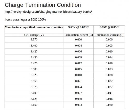

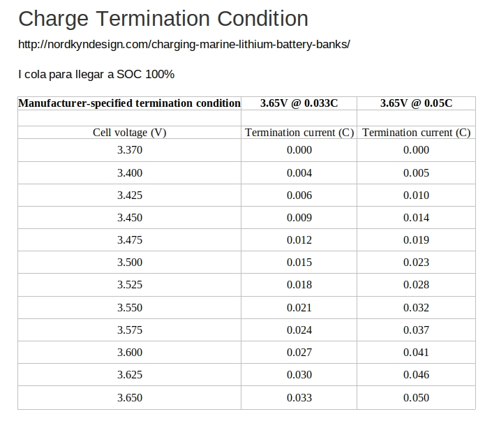

    Lo de la tabla es lo ultimo que voy a decir. En el titulo de la tabla pone Manufacturer-specified termination condition. No es ni una recomendacion, ni un maximo permitido, es una especificacion. Una especificacion es una condicion de trabajo en la que el resto de especificaciones se cumplen. Por ejemplo el fabricante esfecifica cuando para el, la bateria esta cargada i cuando para el, la bateria esta descargada i con eso puede especificar cual es la capacidad. Fisicamente, una bateria lifepo4 a 3.65V no esta ni siquiera al 100%, estara al 99.95% o por ahi o incluso mas. Pero el fabricante especifica 3.65V para garantizar el resto de especificaciones. Luego, incluso puede tener recomendaciones.
    Mi instalación: Voltronic 7.2Kw, Daly 150A FAN, 16x LiFePo4 176AH y SDM320-Modbus-captura.png
    Un ejemplo es pylontech, ellos especifican cual es la capacidad en la que pueden garantizar las especificaciones i cual es la capacidad en la que permiten al usuario trabajar. Es perfectamente posible que la capacidad real de la bateria sea incluso lijeramente mayor, pero como el tiempo para llegar a este nivel de carga es excesivo, no lo usan como especificacion.
    Luego existen los valores recomendados que es otro tema.

    Si encontrais algun experimento que muestre sobrecarga a 3.4V lo agradeceria. Una pena que no tenga aquí ninguna batería LFP porque tengo todo el equipo para hacerlo
    No me considero científico, pero soy químico y también busco pruebas, por eso tengo varias baterías en pruebas con configuraciones diferentes... de momento ninguna de las pruebas es para matarla de una sobrecarga, pero como me piques un poquito todavía mato alguna
    A 3,35V no se llega al 100%, ya he comentado antes que el mínimo para eso son 3,37V (dependiendo de la química concreta de cada fabricante podrá ser poco más o poco menos).
    Ojo, ese valor no lo he medido yo, simplemente lo he leido en sitios que me han parecido fiables (os he puesto los links de donde he sacado más información)
    También he leido algunos artículos más científicos pero de esos no tengo los links (conseguí bajarme algunos pdf después de mucho buscar, casi siempre había que suscribirse y pagar y considero que no me valía la pena), en todos ellos suelen hablar de forma general para todas las de litio, cada una con sus características propias pero con tendencias similares en la mayoría de sus comportamientos.
    Respecto al sobrevoltaje, por ejemplo a pleno sol con las placas dando energia a tope, desconectas de repente un consumo de 5000W y le mete una buena sacudida al inversor que probablemente se la soltará a las baterías (realmente, no se si es así, pero todo me hace pensar que lo será). Si en ese momento pilla unas baterias LFP o cualquier tipo de litio al 100% de carga... el voltaje va para arriba, no se si para llegar a esos 4,2V. El plomo si que se traga eso sin problemas, el litio no, no moriran en el acto ni mucho menos pero si vas repitiendo eso a lo largo del tiempo, pasará factura.
    Yo creo que me retiro de la conversacion porque no va a ningun lado. Yo simplemente cojo todos los recursos de internet i hago media de todas las opiniones. No porque un señor dijo algo una vez pues ya me lo creo cuando el 95% dice lo contrario.
    Eso mismo hago yo, salvo lo de sacar la media, estudio el tema, argumentos, pruebas, la fiabilidad que me inspiran, mis conocimientos actuales y después decido con que me quedo... hasta que alguien me pueda convencer de otra cosa o lo compruebe yo mismo.
    Respecto a la capacidad real, normalmente suele ser mayor de la nominal que te dicen.
    En mi caso de 280Ah, las 36 celdas se mueven entre 292 y 298Ah, cada una lleva una etiqueta con la fecha y capacidad medida. Las que tengo para pruebas en principio de 25Ah, se mueven entre 28,2 y 29,9, esas si las he comprobado yo (de forma bastante artesanal y pedestre), pero me salieron valores muy parecidos a los de las etiquetas para todas ellas.
    Con velocidades de carga bajas, bastante habituales en solar (0,05-0,1C), solo con llegar a 3,4-3,45V ya pueden estar casi totalmente cargadas, a 3,65V ya llegan una vez se ha disparado el voltaje para arriba.
    Por favor, no interpretes libremente lo que yo he dicho. He dicho que las LFP tienen una caracteristica similar con plomo acido que les hace parecerse a ellas en ese aspecto mas que a otras quimicas de litio que es la de soportar sobrecargas, igual que tienen efecto memoria como las nickel cadmio aunque sea menor cuando las otras quimicas de litio no la tienen. En ningun momento he dicho que en lo demas sean iguales ni remplazabes.
    Los fabricantes lo decian por las tensiones de carga, no por las caracteristicas.
    Yo pienso que precisamente en lo que más se diferencian las LFP del plomo es en la resistencia a sobrecargas. En todo lo demás las pueden sustituir sin tocar nada y sin problemas, más bien con ventajas
    Las de plomo aceptan muy bien las sobrecargas y de hecho las necesitan para funcionar correctamente y evitar sulfatación, Las series en plomo se equilibran con sobrecarga
    Las LFP soportan mejor las sobrecargas que otras químicas de litio, pero tambien se dañan y porsupuesto una sobrecarga no equilibra una serie de LFP.
    Al "efecto memoria" de LFP, se le llama de la misma forma, pero no tiene nada que ver con el de las baterías NiCd, son mecanismos diferentes.
    Tambien hay que ver hasta que punto es un efecto importante o anecdótico, todos los comentarios que he leido sobre esto remiten al mismo artículo y por lo que leí en ese artículo (bastante rápido, así por encima y en inglés que no domino), me dió la impresión de un efecto interesante científicamente para buscar la explicación pero anecdótico en la práctica. Tampoco he buscado mucho más sobre el tema ya que en el caso de que ese efecto se produzca, la solución es muy sencilla.
