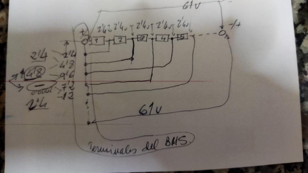

    - gracias por responder ,tan pronto y por tu ayuda paradinaico ,las conexiones estan todas bien ,salida del bms y terminal positivo me da 61v , es cuando conecto los dos terminales al inversor , no me da nada algo asi como un 0,020v solo,

    Yo probaría a desconectar el Bms y a conectar directamente las baterías al inversor solamente para probar si el inversor detecta las baterías y así sabrás si el BMS tiene algún problema

    he desconectado el bms y funcionan , las tengo en el programa 5 en user y van bien ,queria preguntar si puedo tenerlas sin bms algun dia mas hasta que m e llegue otro o es peligroso ,y cual serian los parametros ideales para conectrarlas con el bms , esto os comento mi inversor tiene nueve modos diferentes de tipo de bateria en el progrma 5 ,he estado mirando manuales y solo trae tres modos .

    Cita Iniciado por asgard2009 Ver mensaje
    en #24 indicas '- Las baterias comprobadas por tester una por una todas dan un voltaje correcto todas igual , pero conectadas en el bms hay una que me da 5v , otra 2,4v y otra 0,045v ,pero despues en la salida del bms meda 61v', SI INDIVIDUALMENTE LAS MEDIDAS SOBRE LOS TERMINALES DE LOS VASOS TODOS TE DAN BIEN ESA BATRIA TIENE TODOS LOS VASOS BIEN
    esos valores anormales parecen indicar que tienes dos cables de union entre los teminales de los vasos de la bateria en las entradas del BMS intercambiados, por eso una mediad te indica 5V y la otra 0.045v,
    el control del BMS para medir las tensiones individuales de los vasos, por facilidad del hardware para la medida, medirá la tension de cada uno de los hilos cableados respecto a uno de los terminales generales de la bateria (+ ó - ??) y restará los valores medidos entre dos cables seguidos obteniendo asi la tension de la celula entre cuyos terminales esta situada, [supón el vaso 2 el vaso 3 el vaso 4 y el vaso 5, la union del vaso 2 con el vaso 3 medira respecto al terminal de la bateria sponiendo una tension de cada vaso de 2.4v -> ( 2.4 x 2 = ~4.8v), la union del vaso 3 con el vaso 4 (2.4 x 3 = ~7.2v) y la union del vaso 4 con el vaso 5 (2.4 x 5 = ~9.6v), y calculará el valor de la tension de cada vaso restando -> vaso 2 = 4.8 - 2.4 = 2.4v, vaso 3 = 7.2 - 4.8 = 2.4v, vaso 4 = 9.6- 7.2 = 2.4v, estos valores son sobre los terminales de los vasos, pero si en el cableado hacia el BMS has intercambiado en sus conectores de entrada el cable de la union del vaso 3/4 con el vaso 4/5 cuando calcule la tension del vaso 3 leera 9.6 - 4.8 = ~4.8v (los 5v que tu comentas indica el BMS) y la medida del vaso 4 leera 7.2 - 9.6 = 'valor negativo ->error' (comentas indica el BMS 0.045v posiblemente la caida de tension en algun diodo en el circuito de medida), por lo que el BMS interpretará que el vaso 4 esta mal (muy bajo) y corta la salida hacia el inversor.

    me estais dando una masterclass ,muchas gracias, lo raro es que sin tener el bms conectado al inversor me da de salida los 61v , pero en cuanto los dos terminales al inversor me da solo 31v y entonces como es normal el inversor no reconoce las baterias ,acabo de comprar otro bms en bangood de 150a ,lo de los 9 modos que trae el inversor en el programa 5 ,voy a mirar si hay alguno para lifepo4 ,mañana las pondre a cargar a 3,4 a ver que tal ,espero que no pase nada
