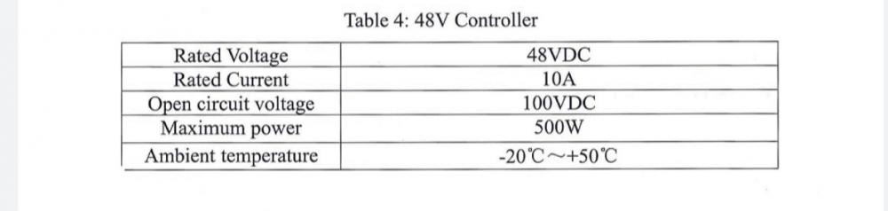

    Tengo una duda respecto a una depuradora de piscina solar que tengo instalada, ahora mismo funcionado a 48V por un transformador de 220v a 48v. Quiero ponerla directamente a unos paneles fotovoltaicos para que funcione siempre que haya luz del sol suficiente, pero no tengo claro que paneles o panel conectarle. Estos son sus datos técnicos:
    Rated Voltage: 48vdc
    Rated Current: 10A
    Open circuit voltage: 100vdc
    Maximum power: 500w
    ¿Cual es la conexión más óptima en cuanto a placas solares? ¿Con un panel de 400w sería suficiente? ¿O poner 2 paneles de 280w en paralelo? ¿Que pasaría si conecto más watios de lo máximo que permite la consola?

    Pero la controladora admite hasta 100vdc y 500w y10A

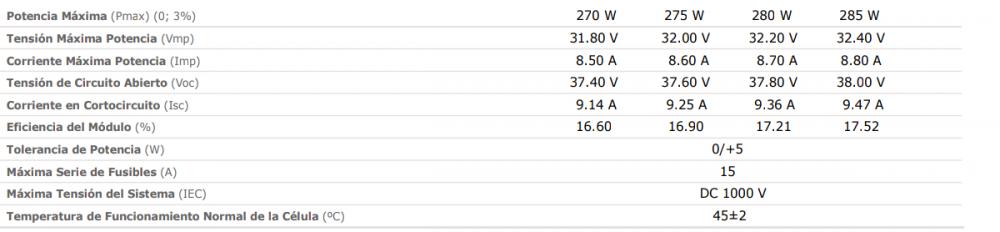

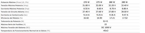

    Aquí dejo foto: Duda depuradora solar-screenshot_20210610-170941-2.jpg
    Además, la controladora lleva un regulador MPPT, podéis ver el manual y características en este enlace: https://www.technosun.com/es/product...-1500L-14M.php
    Por lo que sería correcto instalar dos placas de 280w EN SERIE con eras características???

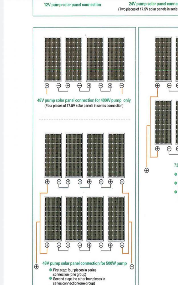

    Indican que hay que poner 4 placas de 17,5v en serie. (70v vmp)
    Con placas de 60c (250/280w), tendra que poner 2 placas en serie (60v vmp)
    Segun el post #1 la bomba seria la 500w 48v.

    Segun lo que entiendo de este manual ""parcial"":
    - Con una bomba de 24v 2 placas (36c) en serie.(165w/placa)? 330w, quedaria corto en potencia...a menos que sea una de 250/300w.
    - Con una bomba de 48v
    - bomba 400w 4 placas (36c) en serie (165w/placa)
    165w x 4 = 660w.
    Pero como en realidad sacaran 80% sera unos 528w disponible gran parte del dia. Bien
    - bomba 500w 2 grupos en paralelo (de 4 placas en serie 36c) lo que hace 1330w y si aplicamos el 80% tendras asegurados los 1064w (lo que asegura 500w todo el dia).
    Para contestar a tu pregunta del post #1
    Con una sola placa de 400w, no puedes conseguir los 48V. (ni los 500w)
    Poner 2 de estas en serie, lo veo peligroso, porque el Voc de estas placas nuevas es demasiado cerca del Voc max admisible.
    Cita Iniciado por Desksius1 Ver mensaje
    Nada, fijandonos en el esquema del manual (bomba 48v 500w), donde ponen 8 placas de 165w (17,5v).
    Sea un total de 1320w.
