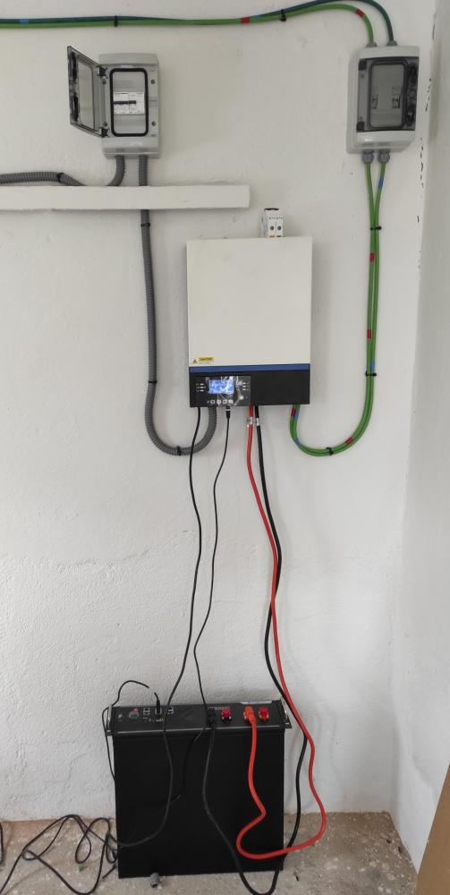

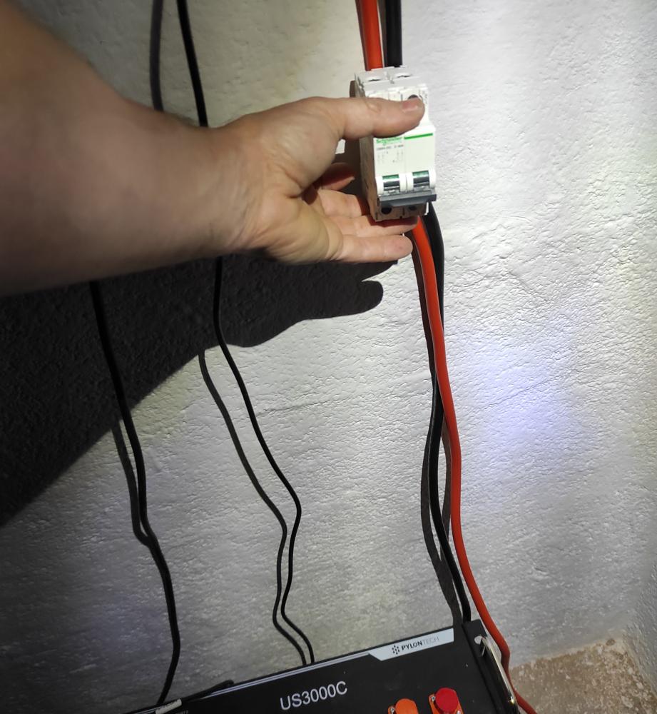

    Soy nuevo en el foro y en el mundo de las instalaciones solares. Me han montado un sistema para una casa aislada. De momento la parte de funcionamiento va perfecta, acostumbrado a tirar de unas baterías de coche que cargaba en casa para la iluminación y de un generador para el tema de riegos, depuradora y demás herramientas, el cambio ha sido abismal. Es una pasta pero merece la pena.
    Bueno, voy al tema. Tengo alguna dudilla que espero que me podáis aclarar.
    (Perdonar si me equivoco al nombrar algún componente)
    Primeramente resumo la instalación. Consta de 5 paneles de 410W, un inversor Voltronic Axpert VM III 5KVA y una batería de litio Pylontech de 3500w.
    Las placas están instaladas con orientación sur sobre un techo de chapa en una estructura plana. Entre las placas y el inversor hay una caja con dos fusibles, uno para cada polo. Entre el inversor y la batería tengo pendiente colorar un magnetotérmico de 40A. Por último, entre el inversor y la línea que va para la casa hay un térmico general de 25A y un diferencial de 40A (luego la casa tiene su propio cuadro de protecciones).
    Adjunto foto:
    Me gustaría saber si está todo bien protegido y no hay ningún componente mal colocado o fuera de lugar.
    Por otro lado, el otro día subí al techo a mirar las placas y al tocar la chapa del techo da un pelín de corriente. Se lo comente al instalador y me ha dicho que es corriente por inducción, que me va a colocar una pica de tierra para que se quite la corriente. ¿Corriente por inducción?, ¿Con la pica se soluciona?.
    En principio nada mas de momento, decidme si se pueden mejorar cosas en la instalación y si veis algo que esté mal…

    Tu inversor es de 5000w, a 48v si metes un consumo de la mitad (2500w) ya estás superando los 40A del magneto que pretendes poner. Te puede estar saltando ese magneto cada dos por tres.
    Al híbrido no le pasaría nada si es de los que pueden funcionar sin batería, pero te cortaría la luz en casa si pasa con poco sol. Además te puede saltar también si cargas la batería a más de 40A.
    Mucho mejor un fusible de 125A y te evitas problemas.
    De hecho poner magnetos en la línea hacia batería es muy mala idea.

    Buenos dias, su inversor son 5000w a 230V AC, por lo que el MT 25A es correcto. Saludos.
    murcia
    4.425
    Predeterminado Re: Dudas instalación solar aislada
    Es cierto que desde que engancha mas de 2000w, saltara.
    Pero, no se, no se...
    con 5 placas de 410w (2050wp) a 48v, como mucho puede cargar a 40A (y sera algo menos).
    US 3500B: en el manual, ponen carga/descarga 37A (aconsejado) , y Max 74A.

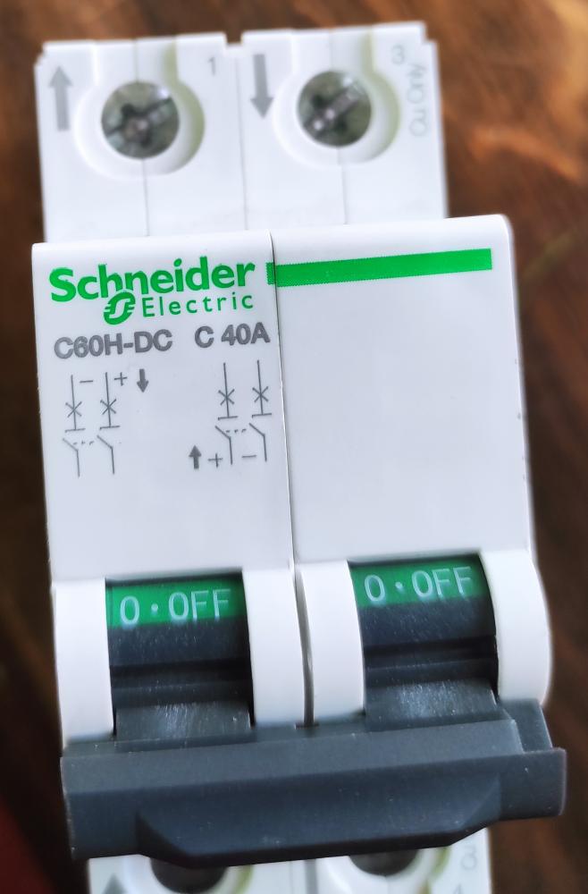

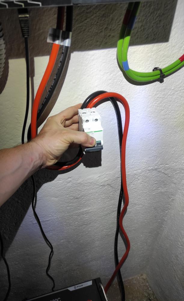

    Tomando en cuenta las "lineas pequeñas" de la garantia Pylontech, el magneto de 40A, quizas se ha pensado, para limitar la salida de bat a 40A. (2kw)
    Como mucho se podia subir a 60A, para quedarse por debajo de estos ""74A max""".
    De dia podia tener algun consumo (no continuo), de 4000w max, y de noche, sabra que tiene que limitarse a 2000w.
    Con una capacidad max de bateria de 3,2kw, tampoco puede pretender sacar mucho de noche.

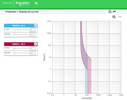

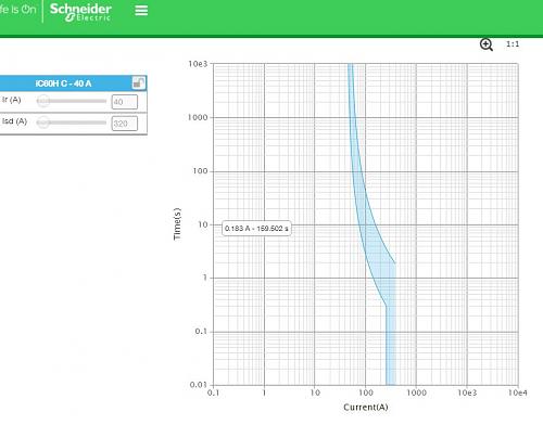

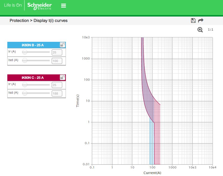

    Cuidado con el tema de los magnetotérmicos (hay que tener en cuenta que ni el inversor, ni la batería son fuentes de potencia infinita por lo que la corriente de cortocircuito es muy limitada, no como en la red de distribución) y los tiempos de respuesta de apertura.
    Si no se define la curva no sabes cómo se va a comportar, ya que tienes la parte lenta (térmica)y la parte rápida (magnética). Para solar los curva C no son recomendables
    Un ejemplo:

    NEbur777 está desconectado Forero Junior
    jun 2021
    11
    Muchas gracias por la respuesta. En principio lo de limitar a 40 A es porque como dicen más abajo, el fabricante recomienda no cargar ni descargar la batería a más de 37 A. Lo iba a poner el instalador pero le dije que lo pondría yo porque quería hacer un soporte para la batería. ¿Porque no es buena idea?. Desde mi ignorancia creo que protege no?.
    Muchas gracias

    Efectivamente entiendo que la idea es que no pase mucho de los 37 A recomendados por el fabricante.
    Sobre el consumo, efectivamente lo más gordo será con sol, regar, depuradora, alguna herramienta y siempre intentando que sea escalonado. Por la noche prácticamente es para la iluminación, frigorífico, televisión y la consola de los niños. En principio creo que voy bien...
    Muchas gracias

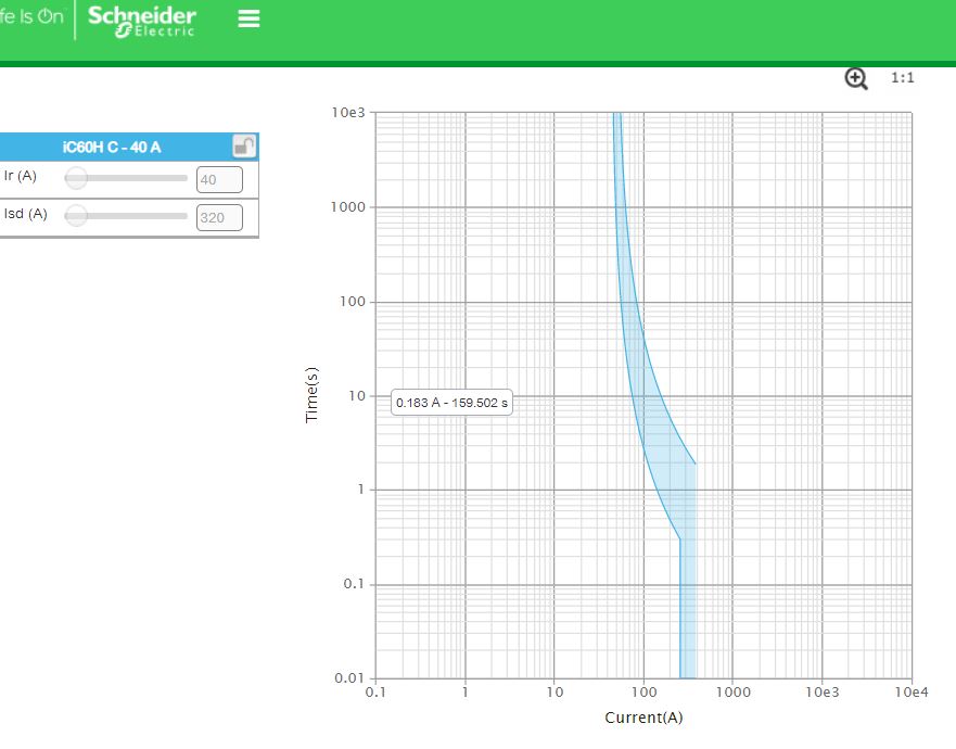

    Lo que quiere decir la gráfica es que un magnetotérmico de 40A no te va a saltar a 40A de forma instantánea, sino que va a tardar un tiempo. Esto sería disparo por sobrecarga, es decir disparo lento.
    Si hay un cortocircuito en el cable de la batería, la batería dará una intensidad máxima limitada por su resistencia interna, y dependiendo de esa corriente tendrás que elegir el tipo de curva B o C par que corte.
    El en caso de la parte de alterna igual.
    El magnetotérmico de 25A no te va a cortar a 25A instantáneamente porque está en la zona térmica sino que tardará un tiempo y habrá que ver si ese tiempo lo soporta el inversor en modo sobrecarga.
    En caso de cortocircuito (seguramente el instalador te ha puesto curva C) la intensidad máxima que proporciona el inversor no es mucho mayor que su intensidad nominal y no cortará por lo que el cortocircuito lo tendrá que asumir la protección interna del propio inversor y se podrá quemar como en el hilo que te puse. Te aconsejo que lo leas despacio:
    https://www.solarweb.net/forosolar/f...jack-10kw.html
    En resumen, para fuentes con resistencia interna alta, para usar los magnetotérmicos no hay que basarse sólo en la intensidad nominal del magnetotérmico porque sino no va a proteger, hay que dimensionar con la curva de respuesta t/I. Sólo va a servir de interruptor de maniobra si está mal dimensionado.

    Por si te interesa lo que se debería calcular (no es poner simplemente una pica y un cable amarillo-verde)
    http://www.f2i2.net/documentos/lsiF2...18_oct05R1.pdf
    Y lo que tiene se tiene que medir
    http://www.f2i2.net/documentos/lsiF2..._4_sep03R1.pdf
    Respecto a la inducción por campos electromagnéticos la cosa es un poco más complicada, no se puede aplicar la Ley de Ohm, hay que aplicar las ecuaciones de Maxwell
    https://es.wikipedia.org/wiki/Ecuaciones_de_Maxwell
    y como resultado en este caso tenemos las corrientes de foucault
    https://es.wikipedia.org/wiki/Corriente_de_Foucault
    También hay más fenómenos:
    https://es.wikipedia.org/wiki/Electrost%C3%A1tica

    Referente al magneto que me dejó el instalador para que pusiera adjunto una foto para que veáis cual es ya que habéis comentado que no sois partidarios de poner esta clase de protección para la batería.
    Otra de las dudas que me surge es la dirección de la conexión de los cables. Para que se vea bien la duda adjunto dos fotos.
    Le pregunté al instalador y me dijo que daba igual, ¿es verdad?, ¿es mejor hacerlo de alguna de las dos maneras?
    Supongo como me ha dicho que da igual este magneto protege en ambas direcciones, ¿correcto?
    Muchas gracias.
    De dia, mientras el hibrido carga la bateria, el flujo va del regulador (hibrido) hasta bateria.
    De noche, consumiendo de bateria, el flujo va de la bateria hacia el inversor.
    Como te ha dicho el intalador.
    Cara o cruz

    Hola briko, gracias por responder.
    La dirección del flujo lo entiendo. Se que puede ir en las dos direcciones dependiendo de si la batería está cargando o alimentando al circuito.
    Con la frase "como te ha dicho el instalador" ¿me quieres decir que da igual como ponerlo?
    Principalmente quiero saber si el magneto protege en ambas direcciones.
    Con lo de "Cara o cruz" no se que me quieres decir.
    Thanks.
    murcia
    4.425
    Cita Iniciado por NEbur777 Ver mensaje
    que da igual como ponerlo.
    Tiras una moneda al aire, y segun cae, pones el automatico.
    Da igual.
    Mejor dicho, ponlo como mejor sale "esteticamente" (que sera la foto 1)
