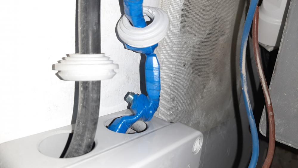

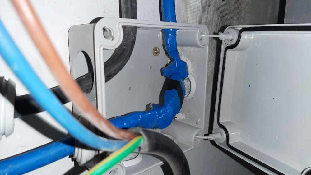

    Predeterminado cortacorriente baterias.
    buenas a todos queri hacer una consulta, sabéis si es obligatorio ponerlo? mi instalación es del 2019 y fue un poco chapucera en mi opinión,pero claro esto se sabe con el tiempo, después del pastizal no me pusieron el cortacorriente de las baterías y ni siquiera una caja porta fusible, os dejo alguna foto del fusible que me pusieron cortacorriente baterias.-20210520_190209.jpg

    Fusible entre baterías e inversor? Obligatorio. Pero no así, en una caja o fijo en una pared con su soporte.
    sabrías decirme si hay una normativa o algo donde mirar? estoy planteándome hablar con industria para ver si es denunciable
    14.172
    Predeterminado Re: cortacorriente baterias.
    Como no salga algo en el Reglamento de Baja Tensión....o alguna ITC.

    ok muchas gracias por tu respuesta. Le echaré un ojo
