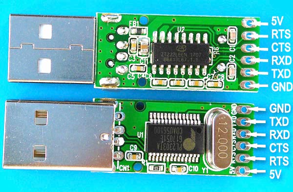

    Bueno ya he mirado el ICC... efectivamente usa rules pylon para un PL2303TA de tipo USB-RS232 transparente. No confundir con los USB-TTL.
    Luego necesitaras un conversor de este tipo Pillalo con carcasa, si lo pillas como adaptador only te lo mandan sin carcasa. Puedes buscar otro proveedor a ver si es mas barato... pero asegurate que es un PL2303TA con niveles RS232 y no niveles TTL. La diferencia es que al primero le ponen un MAX232 para llegar a esos niveles por eso es mas caro que el de nivel TTL.
    Ese conversor coincide con las rules especificadas en el ICC, asi que no habra que cambiarlas.

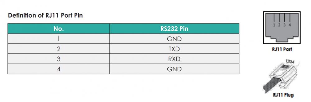

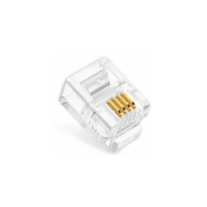

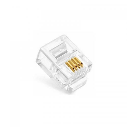

    La conexion es simple. Partimos del pinout de pylontech para el console port:
    Tendras que agenciarte un conector RJ11 como el que se ve en esa foto.... es de tipo telefonico de 4 pines.
    En ese conector 1 y 4 son GND (masa), mientras que 2 es TXD y 3 es RXD.
    En el conversor tendremos que unir esos 3 hilos, GND, TXD y RXD. Como me temo que habra que cruzarlos pues los cruzas, es decir el TXD del RJ11 al RXD del conversor y el RXD del RJ11 al TXD del conversor. GND a GND obviamente. Da igual que uses el 1 que el 4. O los dos si te va mejor al crimpar en el RJ11.

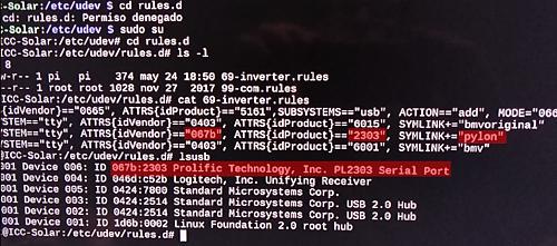

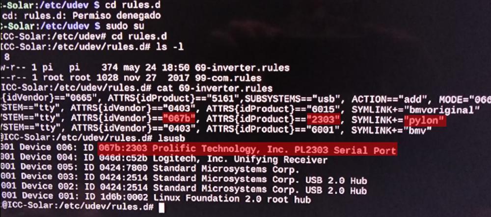

    Y creo que no me dejo nada mas. Si no fuera un PL2303TA habria que cambiar las rules... no es complicado. La puerta que ha dejado el coder en las rules es esta:
    Solo habria que modificar los valores del vendor y del product como he hecho para un cable generico VEDIRECT (TTL-USB en este caso) de un BMV como se ve en la foto.

    Buenas noches, hoy por fin he podido montar el cable y instalarlo, funciona perfectamente, por cierto Tejota, si es cruzando RXD TXD. Muchas gracias por la ayuda.

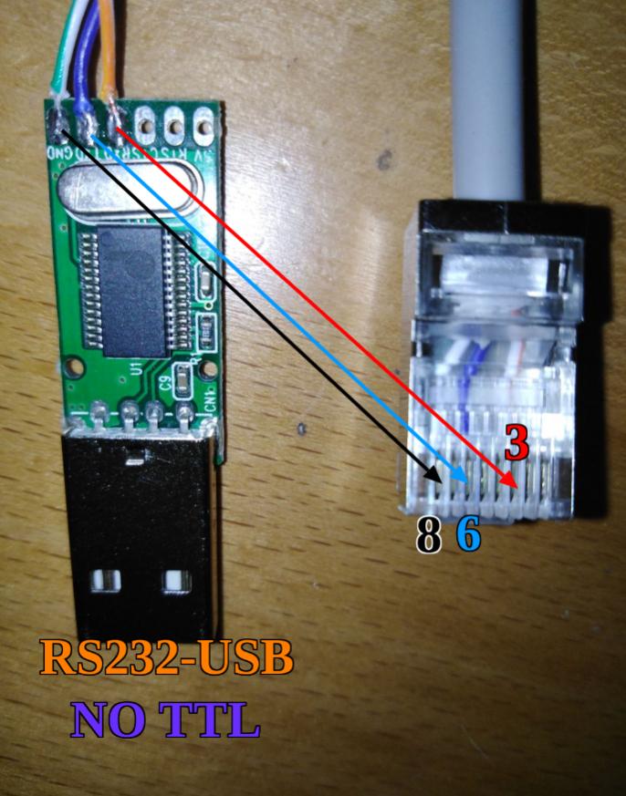

    Las versiones USX000C no llevan rj11 en el console port. Ahora llevan RJ45.
    El pin out del RJ45 es:
    Asi que habra que conectar el TXD del RJ45 al RXD del conversor y el RXD del RJ45 al TXD del conversor. GND a GND obviamente.
    He hecho un cable para ICC para un colega con esas nuevas pylontech.

    Tejota, solicito tu ayuda. Tengo el mismo problema que nuestro colega el punto es que he probado con varias cosas. Primero use un adaptador usb pl2303 conectado al directo al rj11 y no funciona. Luego he utilizado un usb que indica es compatible con pl2303 y pl2303hx y tampoco funciona. Al leer la comunicación entre pylon y rpi pareciera que se comunican pero no rescata nada. Entonces he buscado un adaptador Usb pl2303ta a rs232 que no logro encontrar al menos el chile. Mannie de icc me indico que debía ser pl2303 a secas pero no esta funcionando. Incluso probe cruzando txd y rxd y nada. Aparte de sugerirme que busque el usb pl2303ta habra alguna configuración que falte en icc por ejemplo?
    Ppr favor me podrias ayudar con mi caso? Olvido mencionar que tengo 3 pylontech Us3000 que asumo son B pues tengo muy claro que C no son. El inversor es un max 7.2 y el icc actualizado a ultima version para pi.
    Favor tw pido ayuda por que es un tema que ya supera mis básicos conocimientos en esta materia.
