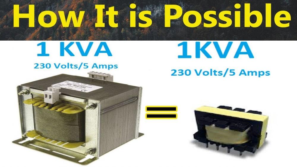

    Eolo74 está desconectado Forero
    ene 2016
    Cadiz
    129
    Predeterminado Re: Diferencias entre baterias
    Es cierto que esta gama , Gms, Solener, Irepsol, son de baja frequencia, y aguantan muchos años.
    Igual que los Victron.
    Pero tambien necesitan un regulador de carga, lo que incrementa el precio total.
    Una pregunta ya que a surgido .
    Que significa inversor de baja frecuencia? En que se diferencia de otros? Gracias y perdón si desvío algo el hilo .

    Que me corrija el companhero pero los de altar frequencia normalmente transforman de 48V a algo alrededor de 380V DC. Luego por llaveamiento a alta frequencia i con un transformador de alta frequencia generan los 230V 60Hz.
    Los de baja frequencuencia transforman primero los 48V DC en una senhal AC de bajo voltage i 60 Hz. Luego con un transfomador de baja frequencia lo elevan a 230V AC i mantienen los 60Hz
    La alta frequencia o baja se refiere al transformador que tienen dentro aunque los dos salgan a 230V 60Hz

    La ventaja de los de alta frequencia es que el tamanho es menor i son mas baratos.
    La ventaja de los de baja frequencia es que son mas robustos i confiables en teoria.
    Este es uno ejemplo del tamanho de un transformador de baja i alta frequencia.
    En mi opinion los de alta frequencia pueden ser igual de bueno o incluso mejor a menor tamanho i coste ya que son la evolucion de los de alta frequencia. Pero es opinion personal.
    El problema es que muy barato hacer inversores de alta frequencia con componentes muy malos ya que lo que sube el precio es el tamanho del transformador. Oor eso los chinos son siempre de alta frequencia dandoles mala imagen.

    No voy a entrar en el foncionamiento de los de alta frequencia, porque hay muchos modelos (alta o baja tension FV).
    La diferencia entre baja frequencia y alta frequencia, es el tamaño del transformador.
    Mas alta la frequencia, menos transformador.
    Solo el transformador de un Gms (o Irepsol) de 3 kw pesa 12/15kgs.
