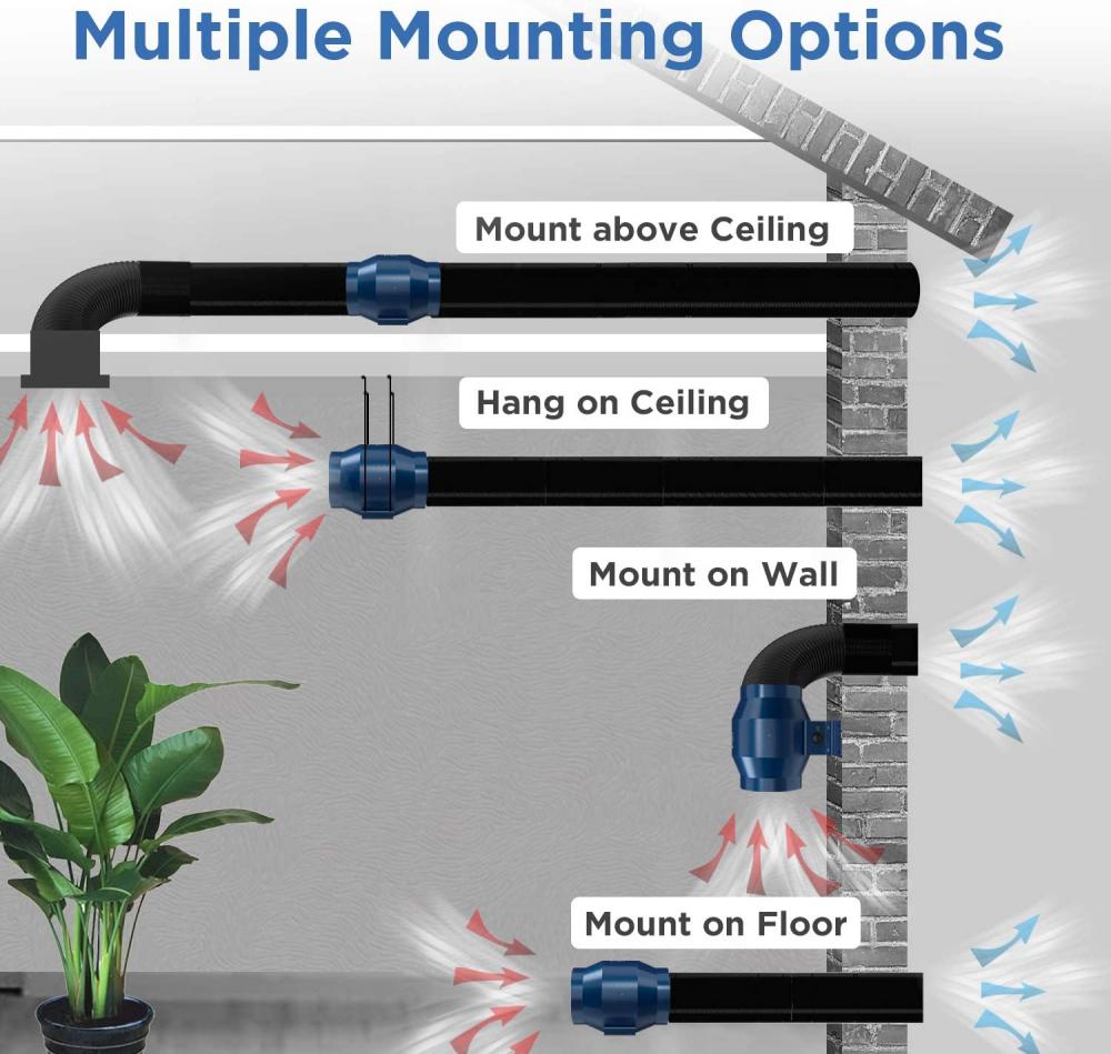

    Hola Photon, muchas gracias por el comentario, si, los había visto pero no he conseguido encontrar ninguno por España, me preocupa un poco el tema de garantías, daños de la placa durante el transporte... además que están todos agotados en amazon.com y los que hay no tienen muy buenas reseñas y no es exactamente la idea que tengo en mente, ya que quiero que este canalizado por el falso techo, pongo una imagen de lo que quiero hacer
    NOVATO. Se puede hacer esto? ventilacion por solar sin baterias con una placa y.... (sorpresa jajaja)-71xfm-fvinl._ac_sl1500_.jpg
    Resumiendo que lo he hecho muy largo:
    Mi pregunta es que potencia de placa me recomendariaís para alimentar este extractor 220-240V/50hz velocidad máx. y min: 0.22-0.19A / 54-44w teniendo en cuenta lo que comentaba que en invierno no va a tener luz directa del sol.
    muchas gracias
