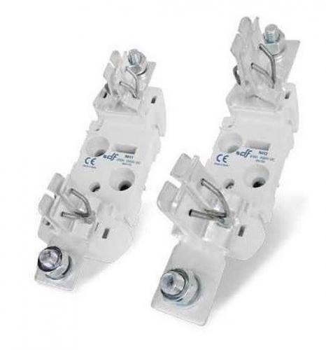

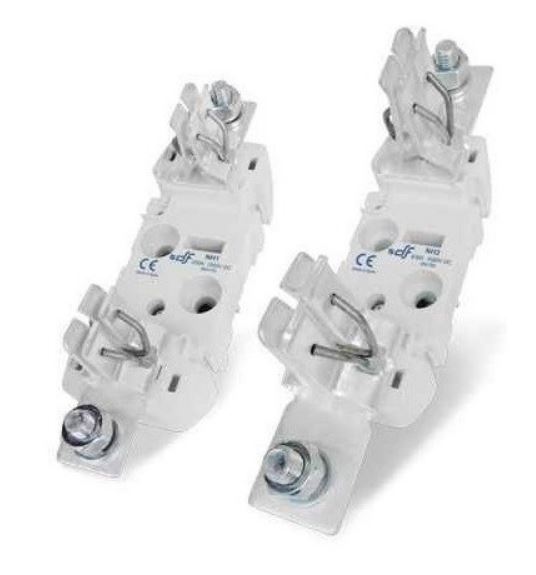

    Lo que ahora necesito la base de este fusible. Por internet veo algunas pero no se si puedo comprar una de 160A por ejemplo, o tiene que ser de 125A también. Entiendo que las NH1 no son compatibles con NH00? Por otro lado, esos portafusibles tipo esto:
    Se pueden collar a la pared o necesito algo más para comprar?

    El portafusible tiene que ser para la medida de fusible, es distinta para 00 que para 1.
    El portafusible indica la corriente máxima que soporta, hasta 160A incluye 125A
    Existen portafusibles para fijar con tornillo o a carril DIN

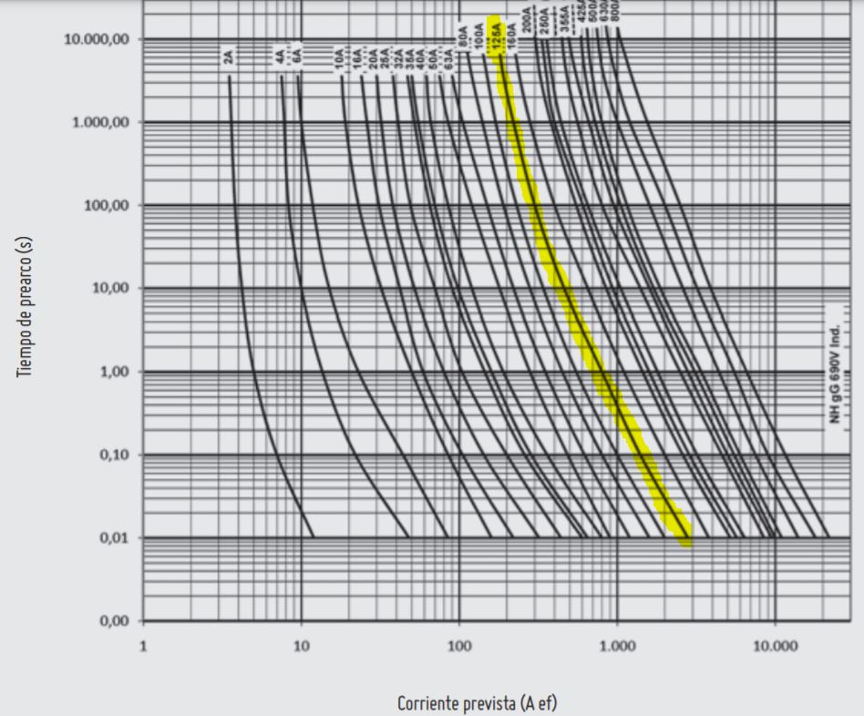

    Predeterminado Re: Ayuda fusible NH
    -125A es nominal pero depende del tiempo y de la temperatura. Para comprobar que te vale tienes que mirar la curva y ver si protege como tú quieres
    -El corte en carga significa que puedes abrir el portafusibles cunado hay circulación de corriente
    -No tiene polaridad

    Cita Iniciado por 2j_ Ver mensaje
Nombre: fusible nh125.JPG
Visitas: 315
Tamaño: 137,2 KB
    -No tiene polaridad
    Muchas gracias, pues voy a mirar de comprar uno tipo BUC. Aclarado!!!
