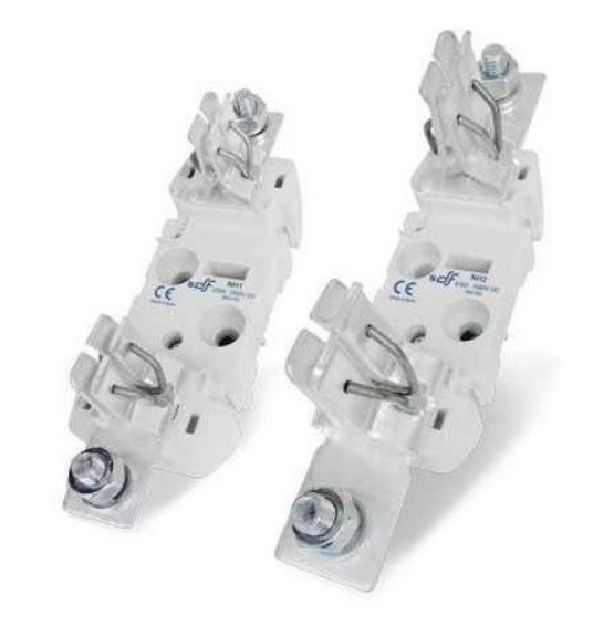

sigo en proceso de rehacer mi pequeña instalación en aislada. Siguiendo los consejo que he ido leyendo en el foro, recomendáis poner un fusible de cuchilla entre batería e inversor.
Ayer compré uno del tipo:
[h=NH-00 125A 500/690C gg/gl]1[/h]
El problema es que en la tienda no tenían un portafusible al uso, sino que me vendían como una caja de pared con dos bases (una para el fusible y otra similar para tierra). Así que no lo cogí (me recomendaban fusibles tipo mega para solar, pero seguí vuestras recomendaciones y no lo compré).
Lo que ahora necesito la base de este fusible. Por internet veo algunas pero no se si puedo comprar una de 160A por ejemplo, o tiene que ser de 125A también. Entiendo que las NH1 no son compatibles con NH00? Por otro lado, esos portafusibles tipo esto:
Archivo adjunto 24776
Se pueden collar a la pared o necesito algo más para comprar?
Otra pregunta, estos fusibles tienen algún tipo de polaridad o da igual como se ponga? Se que los fusibles "normales" no tienen, pero no quiero liarla.
Perdonad las preguntas, pero es el primer fusible de este tipo que tengo en mi mano.
