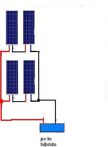

    Buenas, a ver si me podéis resolver una duda. Tengo 3 placas de 60 celdas y no se que tipo de conexión tengo que hacer.

    Gracias, si cambio las placas, tengo la opción de hacerme con 4 placas de 300w, 72 celdas, como las tendría que conectar? Las baterías que tengo son unas cynetic tubular 315ah.
    murcia
    4.425
    Predeterminado Re: Duda conexión
    Con estas de 300w (72c), tienes 2 opciones.
    A) 2 // de 2 placas en serie, el Voc max estaria en 90v cuando el hibrido admite 102v voc.
    B) las 4 en // el Vmp 32,9v esta justo en el rango del mppt (30/80v)===> menos rendimiento en verano, (pero el Voc esta a un valor seguro).
    Lo que haria yo??
    Compraria solo una placa de 280w, (o una de 300w).
    Pondria 2 // de 2 placas en serie.
    Aunque mezclas 2 placas diferentes en una serie, no cambiara casi nada, y tendrias un Voc total de
    72V (mas seguro). Y un buen rendimiento.
    Y te ahorras el circo de desarmar todo.
    Toma en cuenta que tu hibrido lleva un mppt de 40A, seria 1000w teoricos, y con 4 de 280w (o la mezcla), sacaras 1120w teoricos.
    En realidad estara mucho tiempo en 37A.
    Y, si quieres ampliar, tienes que poner placas de 72celulas, en paralelo a un pwm externo (barato).
    Las de 300w por ejemplo.
    Las cynetic 315Ah son 240Ah C10.
    Las puedes cargar a 48A sin problemas.

    Si pongo una sola tiene que ser de 60 celdas o vale una de 72? cuando dices 2// de 2 en serie, que quieres decir? 2 en serie con la otra serie en paralelo?
    murcia
    4.425
    Mejor si es 60c, pero si es por cuestion de disponibilidad...
    Dara la misma potencia que una de 280w.
