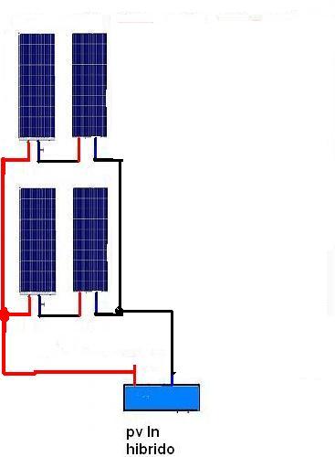

Gracias, si cambio las placas, tengo la opción de hacerme con 4 placas de 300w, 72 celdas, como las tendría que conectar? Las baterías que tengo son unas cynetic tubular 315ah.
Con estas de 300w (72c), tienes 2 opciones.
A) 2 // de 2 placas en serie, el Voc max estaria en 90v cuando el hibrido admite 102v voc.
B) las 4 en // el Vmp 32,9v esta justo en el rango del mppt (30/80v)===> menos rendimiento en verano, (pero el Voc esta a un valor seguro).
Lo que haria yo??
Compraria solo una placa de 280w, (o una de 300w).
Pondria 2 // de 2 placas en serie.
Aunque mezclas 2 placas diferentes en una serie, no cambiara casi nada, y tendrias un Voc total de
72V (mas seguro). Y un buen rendimiento.
Y te ahorras el circo de desarmar todo.
Toma en cuenta que tu hibrido lleva un mppt de 40A, seria 1000w teoricos, y con 4 de 280w (o la mezcla), sacaras 1120w teoricos.

Si pongo una sola tiene que ser de 60 celdas o vale una de 72? cuando dices 2// de 2 en serie, que quieres decir? 2 en serie con la otra serie en paralelo?
Mejor si es 60c, pero si es por cuestion de disponibilidad...
Dara la misma potencia que una de 280w.
Archivo adjunto 24823
