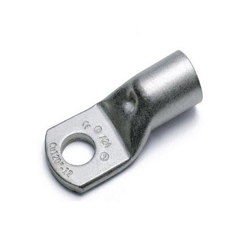

    Voy a poner una pequeña batería de gel (120A C100) en una casita de fines de semana, donde siempre han habido baterías con los bornes típicos de coche. Lo que ahora tengo la duda de como hacer las conexiones, ya que a los bornes tengo 3 cables (3 positivos y 3 negativos) de 20 o 25mm (no recuerdo exactamente) para inversor + 2 salidas a 12v.
    Como de debería conectar ahora estos cables? Cada uno de ellos con un conector M8, uno sobre el otro, al tornillo de la batería y los tres apretados con ese tornillo? Igual estoy preguntando una tontería, pero veo más fiable la conexión como la tenía hasta ahora con el borne y allí los 3 cables bien apretados. Además ahora serán 4, porque voy a poner la salida de batería del regulador a batería directamente (antes lo tenía a un multi conexiónes).
    Otra opción que he pensado es unos terminales bus-borna, y sacar solo un cable de bateria, pero solo veo que hay de 50mm (tendría que poner cables más finos).
    Veis problema en poner 4 terminales M8 en cada polo de la batería?

    No hay problema para poner 4 cables al tornillo M8, pero con un terminal grimpado o soldado.
    Un terminal por cable o uno para los 4.
    Sino, apretar 4 cables sin terminal, haran mal contacto.
    Nombre:  terminal.jpg
Visitas: 689
Tamaño: 14,0 KB
    Este terminal para cable de 10mm² cuesta 31cts
    Tambien hay cables de 16mm, 25mm,
    O puedes poner 4 cables de 6mm² juntos a un terminal mas gordo, y consigues 24mm² desde el bus-borna a la bateria.

    Gracias, creo que pondré varios conectores M8 apretados todo lo que pueda con alicates y a ver que tal :-)
