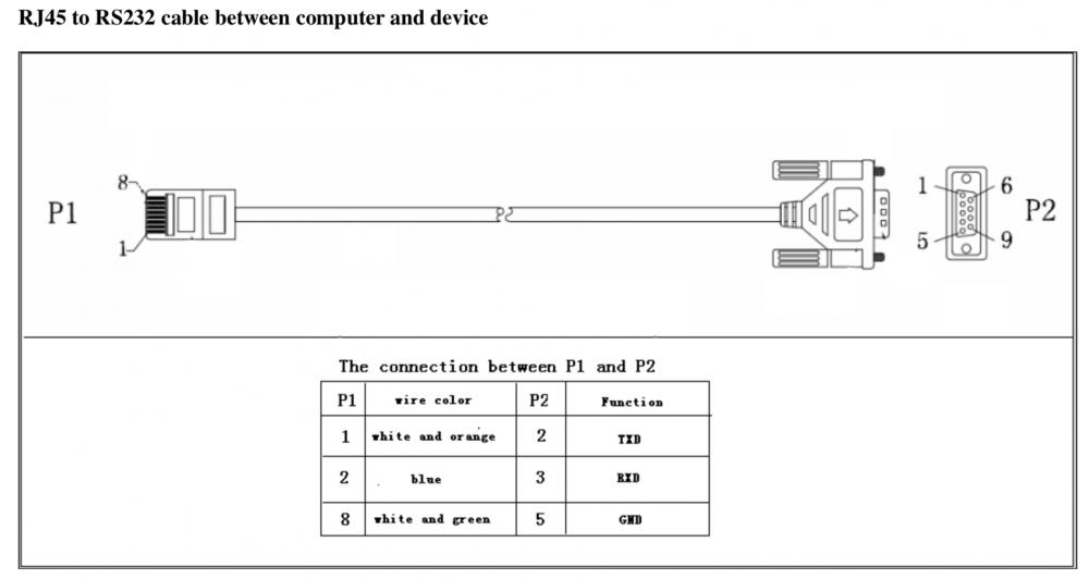

    Hoa Buenos dias, quisiera haceos una consulta a ver si podeis ayudarme que ando un poco liado con el asunto y no consigo salir.
    Resulta que tengo un invesor Huber de 48v y cuando lo compre usado no me venia con el cable de comnicaciones ni el cd con el programa, resulta que el ce si que el programa si qe lo pude localizar, pero el cable no hay manera,,, deve ser expecifico apra cada modelo y dentro de los mismo modelos para cada partida de inversores.
    He ablado con la casa qu vesndio el inersor y despues de dos semanas me ha faciliado el programa y la actualizacion total para el Huber ,, tanto actualizar la memoria principal la secundaria y la de booetob, pero el cableque tengo no me comunica.
    compre uno de rj45 a r232 , pille un pc viejo y nada ,,, alguno sabe o puede decirme cuales son los cruces o los pineos para hacerme ese cable y que me pueda comunicar con el inversor a trabes de dicho puerto.. tambien para el progama se comunica con el cable ese ,, menos mal que tambien se puede por usb y blootub,, pero la actualizacion del bicho hay que hacerla con el cable rj45 la clavija de la pantala, y rs232 para la que va al pc y creo que es hembra y la de la cpu seria macho. un saludo.

    ¿Has probado éste?
    Actualizacion de Inversor Huber 48V-image.png.51c5b84e58cc662e28e0d8131cc55a39.jpg

    Muchas gracias por contestar 2j. . pues por un montón de cables y al final me ayudaron a conseguir un cable original para mí modelo específico que va sellado y por otra salen tres cables y funciona la primera por fin.
    Por cierto el Pirineo que logro ver no se parece al que me muestres en la fotografía si acaso le otro compañero que sepa que en el caso del uber no fue ese pineo.

    Si puedes aportar el conexionado del cable que te funcionó es posible que le sirva a otros que tengan el Huber. Con un multímetro en resistencia identifica los pines 2,3 y 5 del conector grande DB9 en los pines del pequeño rj45

    Si, por ejemplo:
    Cable original en los hibridos Easun
    RJ45/DB9
    1/2
    2/3
    8/5
    4/6
