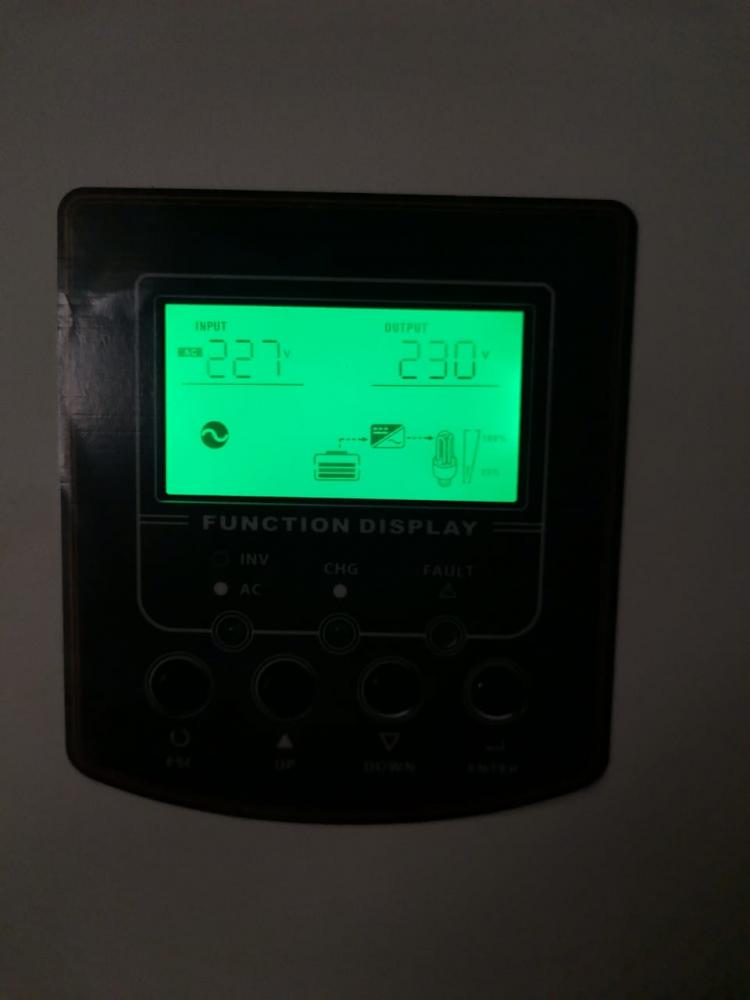

    Predeterminado Modo bridge y carga no se activa.
    Hola! Muchas gracias por leerme, es mi primer post en el foro así que si me falta algún dato disculpen, apelo a la indulgencia noob.
    Contexto: Llevo 2 días de uso con el sistema recién instalado. Baterías + inversor + generador a gasolina. Todavía no puedo instalar paneles (por ahora).
    Problema: empiezo diciendo que lo instalé y salió andando a la perfección con la primera carga de las baterías, el problema empezó cuando prendí el generador. El Inversor lo detecta, me da los valores de input, pero no se activa el modo bridge, ni carga las baterías. Dejo fotos de todo y abajo el formulario con los datos.

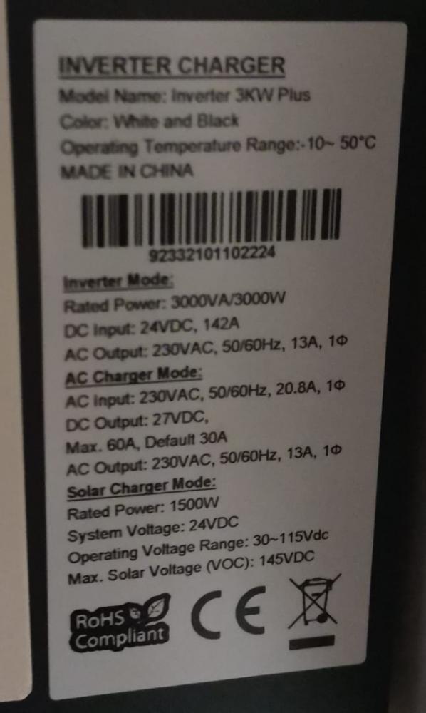

    Marca y modelo: Inversor Axpert VM Plus
    3000 watt 24 volt
    Parametros de configuracion si se saben. De fábrica.

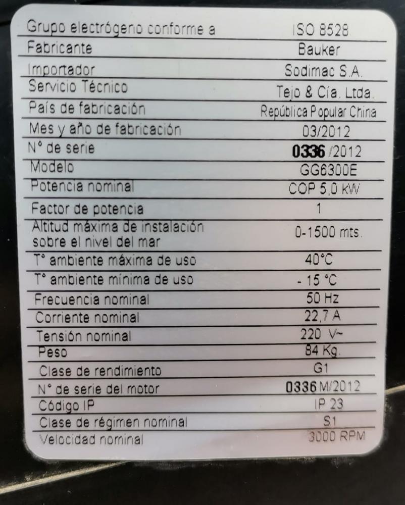

    Marca y modelo: Bauker GG6300E
    Potencia nominal COP 5.0kw

    EDIT: Ya lo puse en modo 01 UTI para darle prioridad a la entrada del generador sobre pv y baterías pero sigue igual.

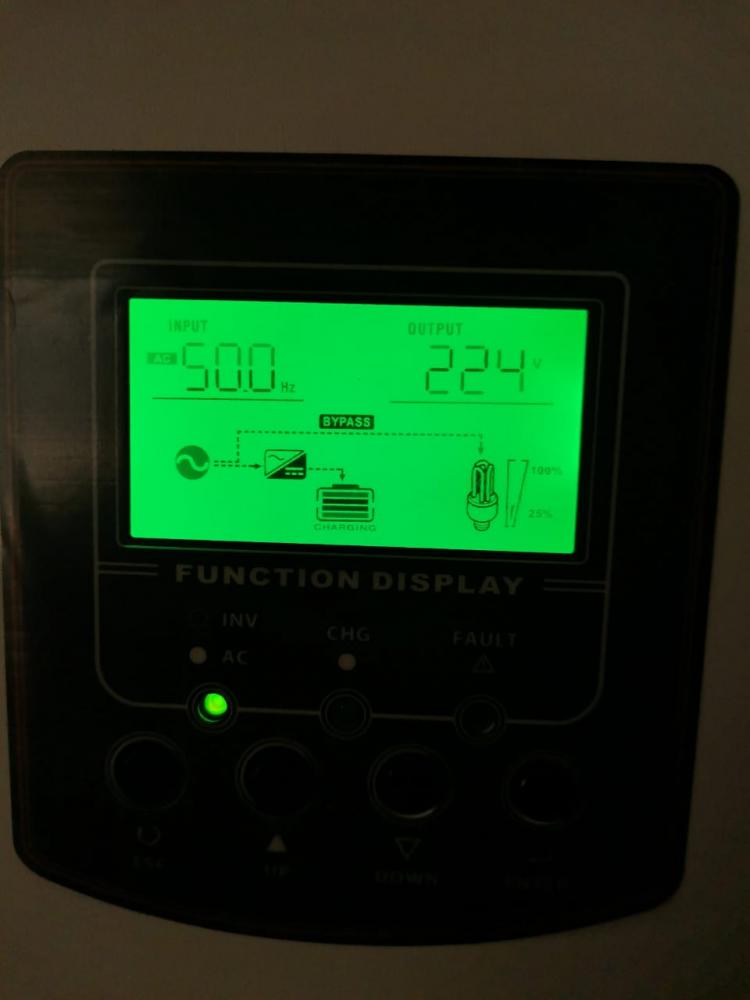

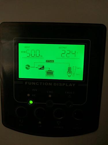

    Bueno, momentaneamente creo que lo he solucionado. Buscando en todos los parámetros, vi que la onda de salida es de 50hz, y llegué al del input y era como 42hz (desde el generador). Lo regulé para que diera 50hz (adivinando, para que sea igual al de salida) y se conectó al instante:

    Tienes que mirar el parametro 09 del inversor.
    Tiene que ser igual que tu grupo.
    50Hz para Europa
    60Hz para America.
    Como no has rellenado la ubicacion, no sabemos si vives en Europa o America.
    Aunque no importa, mientras no conectas a la red electrica, si, puede importar para algunos aparatos que empleas en casa.

    Gracias Briko, estoy en Chile, ambos equipos (inversor y generador) trabajan a 50hz, pero el generador estaba muy bajo. Ahora quedó funcionando, todo a 50hz y me cargó las baterías dentro de todo rápido.
    Ahora, el output del inversor es 230V a 50hz PERFECTOS, no se mueve nada, pero cuando conecto el generador no es tan estable ni los 230V ni los 50hz (de entrada) , será que debo poner un regulador entre el generador y el inversor para que entren 230V a 50hz también, o no es necesario estabilizar eso? Es posible? Es lo único que me deja un poco intranquilo.

    Orinando fuera del tiesto no, pero un poco despistado si andas. Estás confundiendo la velocidad con el tocino.
    Tu equipo tiene un cargador solar MPPT y un inversor de AC en el mismo equipo. De esos equipos existen varios modelos con el cargador solar de 40A, 60A y 80A (AMPERIOS) Y. sí, es cierto que si es de más amperios carga más porque admite más placas. Si no le pones más placas no va a cargar más.
    Luego está la parte inversora, la que convierte el voltaje de batería que es corriente continua a 220v de corriente alterna. Esta salida puede ser a una frecuencia de 50hz o de 60hz, que se configura en el inversor.
    Los amperios de carga del MPPT son los que son según el modelo y puedes limitarlos tambíen si tu batería no admite el máximo, de serie vienen programados para el máximo, en tu caso 60A (AMPERIOS)
    Después tienes la parte del cargador de alterna, donde conectas el generador y que no tiene nada que ver con el cargador solar aunque estén metidos en el mismo aparato. A esta entrada si que tienes que meterle corriente alterna de la misma frecuencia que la salida y lo más estable posible y limpia de ruido para que el cargador de alterna (No el solar) la acepte.
    Si el vendedor te ofreció equipos con cargador solar de 40hz, 60hz o 80hz (Hertzios, la unidad de medida de la frecuencia) no le vuelvas a preguntar nada y huye de él como de la peste porque no tiene ni pajolera idea.
