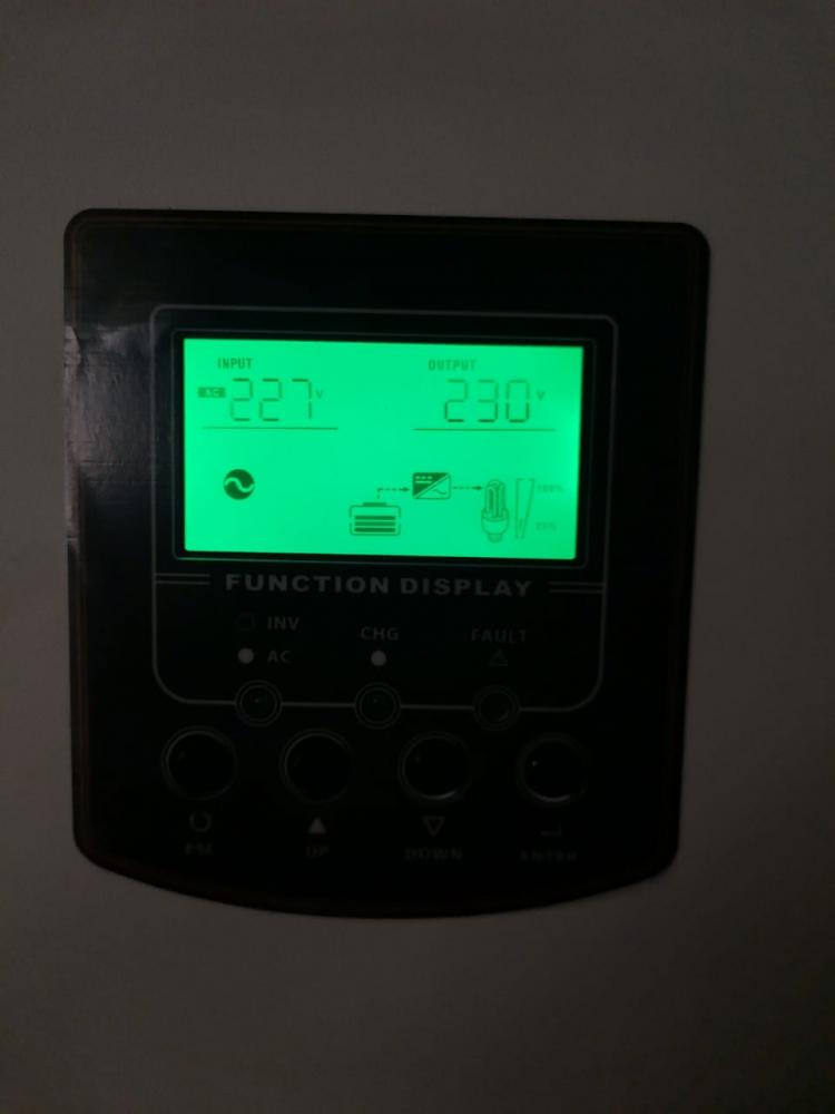

Problema: empiezo diciendo que lo instalé y salió andando a la perfección con la primera carga de las baterías, el problema empezó cuando prendí el generador. El Inversor lo detecta, me da los valores de input, pero no se activa el modo bridge, ni carga las baterías. Dejo fotos de todo y abajo el formulario con los datos.
Archivo adjunto 24690

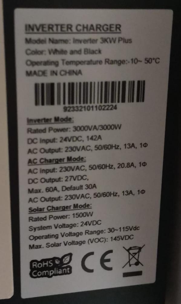

Marca y modelo: Inversor Axpert VM Plus
3000 watt 24 volt

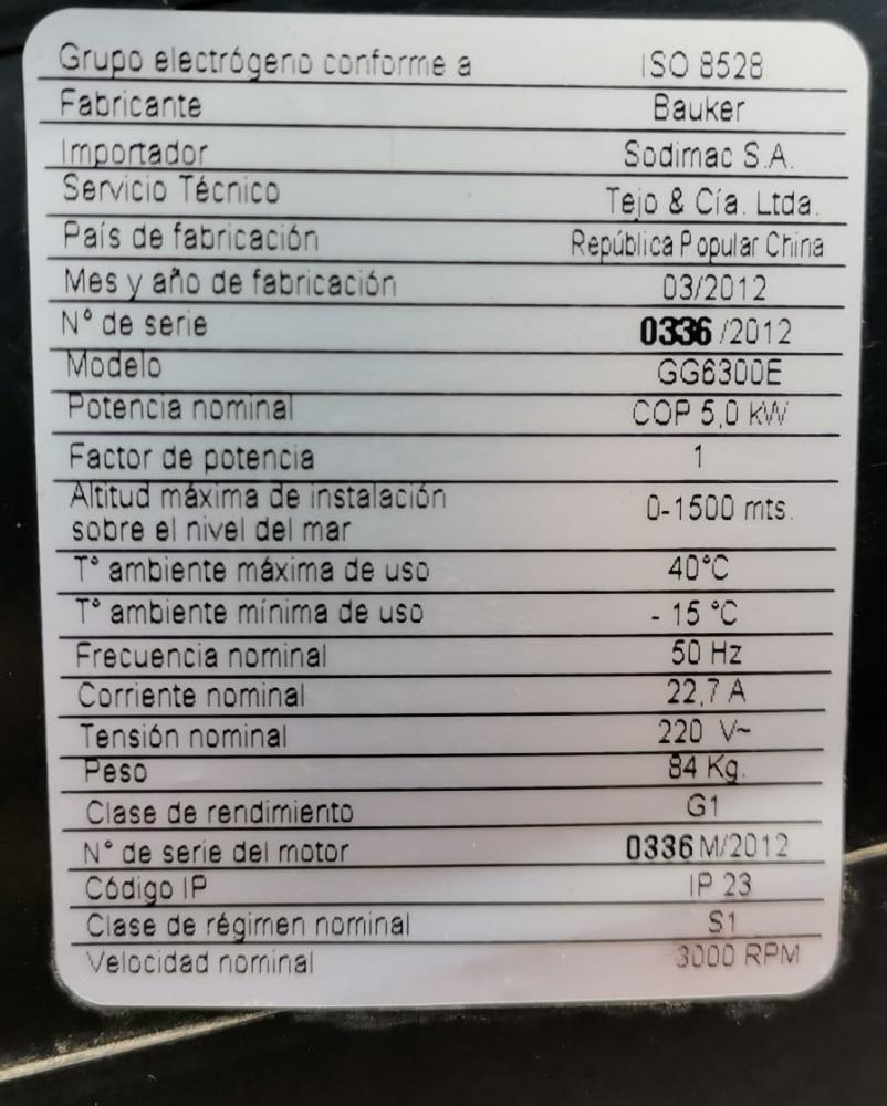

Marca y modelo: Bauker GG6300E
Potencia nominal COP 5.0kw

EDIT: Ya lo puse en modo 01 UTI para darle prioridad a la entrada del generador sobre pv y baterías pero sigue igual.

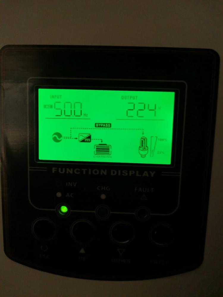

Bueno, momentaneamente creo que lo he solucionado. Buscando en todos los parámetros, vi que la onda de salida es de 50hz, y llegué al del input y era como 42hz (desde el generador). Lo regulé para que diera 50hz (adivinando, para que sea igual al de salida) y se conectó al instante:
Archivo adjunto 24692
Por lo visto por ahí va la cosa. Ahora me entran algunas dudas:
-Tiene que ser necesariamente 50hz?
-Al parecer no es tan estable eso en el generador, nunca es 50hz exactos, la foto es casualidad, da 49 y algo, 51 y algo, y a veces un poco + o -, eso afecta o pone en peligro algo del sistema?
-Donde lo compré me ofrecieron este modelo pero en versión 40hz, 60hz u 80hz, me indicaron que esta variación es capacidad de carga para paneles (a mayor frecuencia, puedo agregar mas potencia de carga desde paneles) yo compré el de 60hz, será que si subo la frecuencia del generador a 60hz, va a cargar más rápido o estoy orinando fuera del tarro?

Tu equipo tiene un cargador solar MPPT y un inversor de AC en el mismo equipo. De esos equipos existen varios modelos con el cargador solar de 40A, 60A y 80A (AMPERIOS) Y. sí, es cierto que si es de más amperios carga más porque admite más placas. Si no le pones más placas no va a cargar más.
Luego está la parte inversora, la que convierte el voltaje de batería que es corriente continua a 220v de corriente alterna. Esta salida puede ser a una frecuencia de 50hz o de 60hz, que se configura en el inversor.
Los amperios de carga del MPPT son los que son según el modelo y puedes limitarlos tambíen si tu batería no admite el máximo, de serie vienen programados para el máximo, en tu caso 60A (AMPERIOS)
Después tienes la parte del cargador de alterna, donde conectas el generador y que no tiene nada que ver con el cargador solar aunque estén metidos en el mismo aparato. A esta entrada si que tienes que meterle corriente alterna de la misma frecuencia que la salida y lo más estable posible y limpia de ruido para que el cargador de alterna (No el solar) la acepte.
