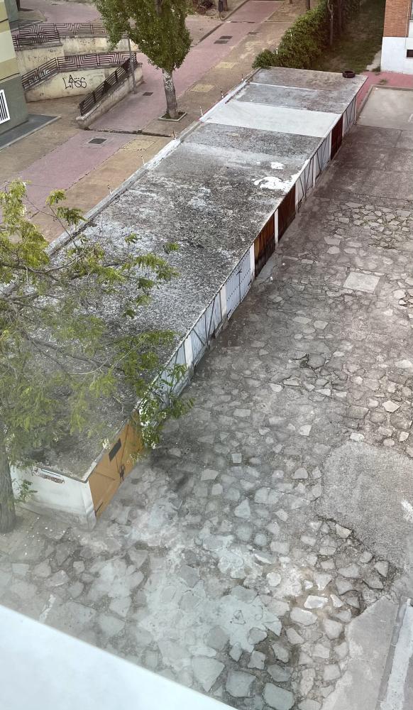

    Buenas noches. Veréis tengo uno de estos garajes que veis en la foto. En estos garajes no tenemos electricidad.
    Mi intención es instalar un panel solar para poner una puerta automática y también un fluorescente LED. Nada más.
    La apertura y cierre de la puerta sería dos veces al día . Muy poco vaya.
    Mi duda es si es viable la instalación. Si hay que pedir permisos y de cuánto sería el presupuesto aproximado con toda la instalación.
    También si esta clase de instalaciones suelen atraer a los amigos de lo ajeno o si hay seguros que lo protejan . Duda instalación placa en garaje individual-2a57888a-e81c-4a64-88cf-b8181ec9ea4b.jpg

    Es complicado de contestar.
    A primera vista, parece que habra muchas sombras de arboles y edificios.
    Lo primero que tendrias que hacer es buscar el dispositivo de abrir la puerta, si encuentras algo que foncione a 24v. (y mejor a 12v)
    En este caso 24v.
    Una placa solar de 320w, (72 celulas) desde 100 y picos €.
    Un regulador de carga pwm 30A (unos 30€)
    2 baterias de 12v en serie por lo menos 50Ah.
    Cable + fusibles 50€
    Mas instalacion(mano de obra)
    En el caso 12v
    Una placa solar de 200w 12v (140€)
    Un regulador de carga pwm 30A (30€)
    Una bateria de 12v 100Ah
    Para los otros detalles, tu conoceras mas el bario donde vives y los coproprietarios.(permisos)
    El seguro, seria cuestion de preguntar al seguro de los garages.

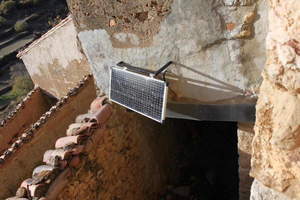

    Yo tengo una instalacion similar con 1 placa de 100 watios, motor de puerta a 24 voltios , y luces leds a 24 volts, la bateria de litio a 24 v. y 500 watios .
    Mi esperiencia despues de 2 años perfecta.

    Si me lo monte todo yo.

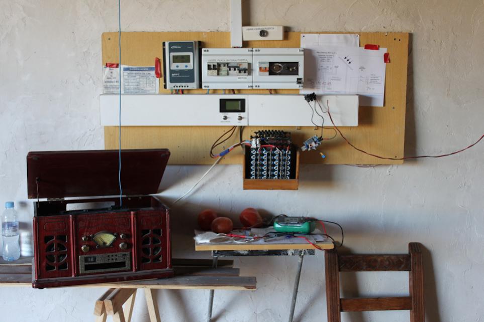

    La placa comprada en Amazon de 100 Watios
    El regulador Mppt EPEVER
    El motor te dejo el enlace, pero te tengo que comentar que me arriesgue a perder la garantia y lo abri y le elimine la conexion de 220 voltios y conecte directamente al rectificador a 24v. ahi 3 modelos segun el tamaño de la puerta, me fue todo perfecto.
    https://www.motorespersianas.com/mot...s-seccionales/
    La bateria de litio me la monte yo con 49 pilas de litio de 18650 y un pequeño BMS
    La placa esta todo el año en posicion de invierno.
    La puerta la he llegado a abrir hasta 30 veces al día.

    Muchas gracias . El motor me sale una lista entera no me sale el motor específico del que hablas. De todas formas veo que tienes unos automáticos ahí . La tienes enganchada a la corriente la placa ?

    Hay unas cuantas cosas que no cuadran en tu instalacion 24v.
    - Una placa 100w (36 celulas), 12v (18/20v en realidad).
    - Un mppt Epever
    - Una bateria 7S7P "24v" sea (29,4v max).
    El mppt sirve de poco.(placa de 12v y bateria de 24v).
    Trabajara como un pwm, o peor.
    Parece que hay un DC/DC step up al lado de la bateria, lo que seria normal para elevar los 18v a 29v para la litio.
    Lo normal (en tu caso de placa 18v y bateria 24v).
    La placa solar, salida 18v
    un DC/DC step up regulado a 28v.
    La litio 7s7p.
    angelgimenom está desconectado Forero Junior
    jun 2011
    BARCELONA
    16
    Predeterminado Re: Duda instalación placa en garaje individual
    La placa es de 72 celulas y da un voltaje de 31 voltio a la entrada del EPEVER. y carga perfectamente.
    A parte del motor hay iluminación led de 90 watios que da para unas 3 horas.
    El DC/DC es para sacar 12 voltios para la radio de la imagen
    el motor es este.... KIT MOTOR PUERTA SECCIONAL ROSSO EVO 100CF 3,20M
    La placa esta conectada al regulador Epever modelo 1210AN
