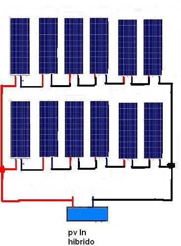

    Predeterminado Voltronic vm3 4kw poner 10 mas 2 series de 2 en paralelo??
    Ola tengo el voltronic vm3 lo cual me a gustado mucho su funcionamiento, peeo quiero sacar el maximo de el, tengo entendido que no admite mas de 14 amperios peeo si para sacar los 4000w desde paneles pone en el manual que se pueden poner 10 placas de 60 celdas mas 2 series de 2en paralelo lo cual sumaria mas de 14-15 amperios muchas garcias por todo
    murcia
    4.425
    Predeterminado Re: Voltronic vm3 4kw poner 10 mas 2 series de 2 en paralelo??
    Puedes poner hasta 4000w en placas.
    Si quieres poner el maximo.
    En el ejemplo del manual, son 16 placas de 250w (60c).
    8 en serie 240v y 8,3Amp
    2 series de estas en paralelo.
    240v 16,6Amp.
    No me aclaro de la cantidad de placas que quieres poner al final.
    Pero sencillo:
    Si tienes 10 placas, o 12 placas, todas en serie.
    Si quieres poner mas de eso (por ejemplo 14)
    Haces una serie de 7 placas (+-+-+-+- etc).
    Haces otra serie de 7 igual
    Conectas los extremos + y + juntos al (+ PV) del hibrido
    Conectas los extremos - y - juntos al (-PV) del hibrido
    Como en la imagen (no caben las 16 en la imagen)
    Nombre:  paralelo 2 strings.JPG
Visitas: 238
Tamaño: 32,6 KB
    Ahora, con placas de 270 y 280w no puedes poner 16 porque seria mas de 4000w.
    Pon 14.
    Tienes que ser consciente que si tienes el modelo de 3000w el regulador es de 80Amp, y nunca produciran 4000w, como mucho 80A x 30v = 2400w.
    La ventaja, es que cuando no hay mucho sol, tambien te dara 2400w
    Poder poner 4000w sin tener que añadir otro regulador externo, es una ventaja economica.
    Por otra parte tambien, te aseguras que sacara 80 Amp mucho mas tiempo que con 2400w de placas.(mientras hay consumo o que la bateria necesita carga)
    Ahora, yo teniendo 4000w de placas, pondria 2400w al hibrido, y 1600w a otro regulador externo y tendria 80 Amp del hibrido, mas 50 amp del mppt externo.
    Para el modelo de 5000w, ese si, que sacara todo el jugo de 4000w de placas.
    Buenos dias y muchas gracias por tomar de tu tiempo para responderme.
    Creo haber leido en un foro que este inversor no puede pasar de creo que 15 ah de hecho donde lo compre me mandadon un fusible de 15ah entre los paneles y el inversor. Tambien he leido que no pasa nada si llega incluso a 20ah puesto que el inversor tomara lo que el diga. Diferente en el caso de el voltaje que si pasa de 500v podemos dañar el inversor.
    Mi pregunta es porque me ha dado un fusible de 15 ah muchas gracias de antemano un saludo
    Me gusta el crokis qye has enviado lo mismo puedo poner algunas placas en difernte sentido de la orientacion para aprobechar mas la luz del dia muchas gracias por el crokis
    murcia
    4.425
    Te ha puesto un fusible de 15A, porque has comprado 10 placas para ponerla en una sola serie.(8,3A).
    Todas las placas de una serie, tienen que tener la misma orientacion e inclinacion.
    En el mismo regulador, todas las series tendrian que tener la misma orientacion (algunos no opinan lo mismo).
    Si, un dibujo (aunque seria chino), todo el mundo lo entiende.
    Voy a montar 4 paneles mas aprte de los 10 que ya tengo en 2 ramas de 7 en serie, y luego en paralelo las 2 ramas y tendre que poner un fusible de 30 amperios
    murcia
    4.425
    Todo correcto.
