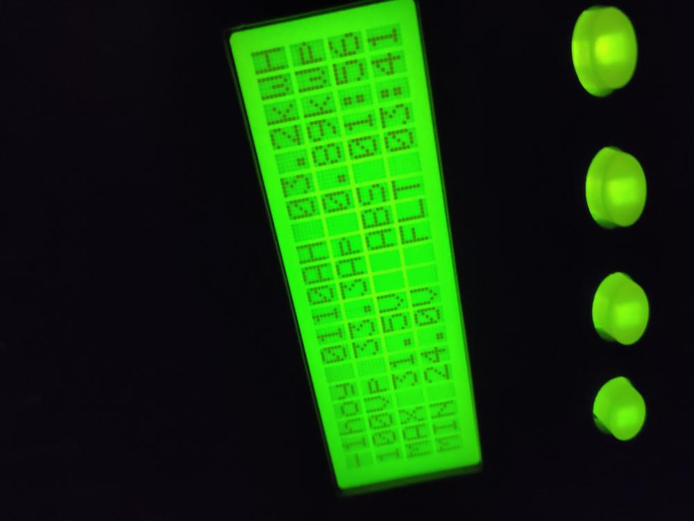

    Tengo la siguiente instalación:
    6 Módulos solares 235W/24V
    MPPT Outback FM80 80A /12-24-48-60V
    Victron MultiPlus Con Cargador 24V/3000W-70-16
    12 Baterías 2V/920Ah C100.
    Los datos que me da el regulador son los de las fotos( hoy estaba nublado), los veis correctos?
    Monté yo mismo la instalación y nunca he sabido que significan esos valores de la pantalla.
    Muchas gracias.

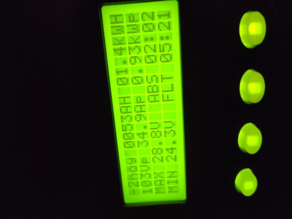

    La primera foto es de hace dos días. (-2 hoy), recolectaste 53Ah o 1,4Kwh ese día. Con un máximo de corriente y potencia instantánea de 39.4A y 0.93Kw respectivamente. La máxima tensión de batería fue de 28,8V y la mínima 24,4V. Estubo poco más de 2h en absorción y 5:21 en flotación.

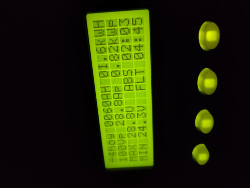

    La segunda foto hace referencia a hace 4 días (-4 hoy). Los valores cambian, pero el esquema es el mismo.

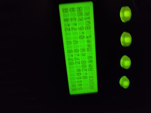

    La última foto, es una medida instantánea en la que te indica que la tensión y corriente de los paneles es de 87.8V y 2,4A, que una vez transformados a 27V (en el momento de la foto) que es la salida hacia la batería, corresponden a 7.3A. Si calculas la potencia de entrada 87,8V x 2,4A te va a dar que es muy cercana a la de salida. La diferencia es debida al rendimiento. Esa potencia es la de 0.200Kw.
    0.6Kwh es la energía acumulada desde que se puso en marcha el regulador el día de la medida.
    Quiere decir que desde que amaneció, hasta que echaste la foto,si la batería tuviese un rendimiento del 100%, habrías amacenado en ella 600Wh.
    Cuando tenía 1480Wp de placas en mí instalación, de promedio tenía unos 2,7Kwh por día en diciembre, que vienen a ser unas 1,8HSP. Lo de "correctos" hay que cogerlo con pinzas, porque los días nublados no esperes milagros y el resto depende del dimensionamiento que hayas hecho.

    Lo que veo es que la tensión mínima de hace 4 y 2 días fue de 24,3V y la última que has puesto ha sido de 24V. No sé si es que ha bajado la temperatura mucho donde tienes la batería o es que consumes más de lo que cargas.
    Como ves, haciendo la ecualización (que no sé si realmente llegaste a la tensión necesaria, ni durante cuanto tiempo), has producido 3,2Kwh, por lo que tienes más energía que esos 1,6Wh de los que hablas.
    Yo subiría la absorción a 4h y vería que consigo con ello. Mi instalación está 5h en absorción, porque considero que como no toda la energía va a parar a la batería, sino que parte de ella la usa el inversor para la instalación, tener poco tiempo en absorción no me asegura una buena carga diaria en mi caso concreto. Ahora con el aumento de paneles y de horas con Sol, ya podría bajarla, pero no me importa que beban agua (apenas), ya que tengo limitada la corriente de carga.

    0.200Kw o 200W, es la potencia que entregaba el regulador a su salida en el momento de la foto.
