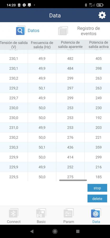

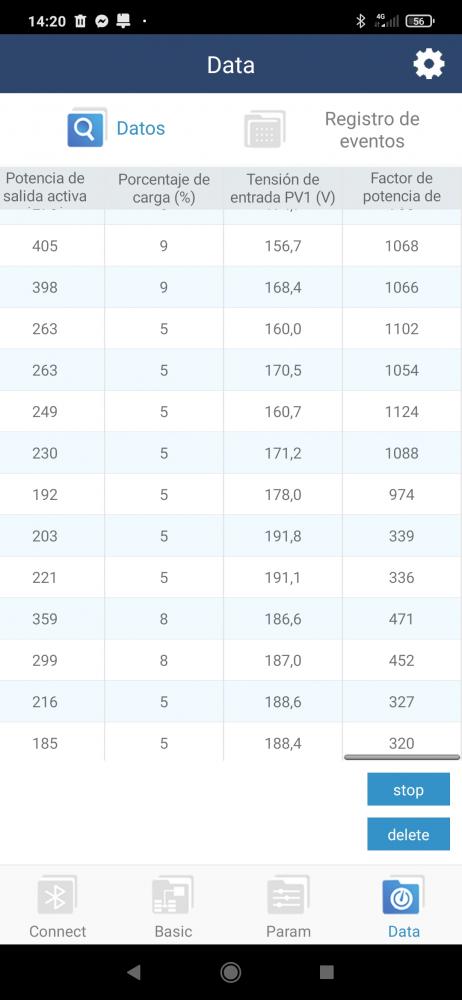

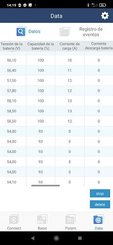

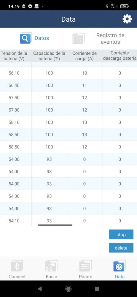

    Tmabien tengo otra duda. El inversor marca la bombilla de bateria fija pero el icono de bateria esta indicando entre el 75% y 100% el estado de carga. En la aplicación me indica que esta al 93% e medido densidad aleatoria y esta en 1,28mg.
    Ampliacion Paneles.-screenshot_2021-04-04-14-19-56-145_bleapp.volfw.watchpower.jpg
    Ampliacion Paneles.-screenshot_2021-04-04-14-20-01-882_bleapp.volfw.watchpower.jpg
    Ampliacion Paneles.-screenshot_2021-04-04-14-20-05-988_bleapp.volfw.watchpower.jpg
    murcia
    4.413
    Predeterminado Re: Ampliacion Paneles.
    93% esta effectivamente entre 75 y 100%. xd.
    Las indicaciones del estado de carga en los hibridos son muy aproximativas, porque medidas por voltage.
    1,28 seran baterias de traccion.
    1,29 seria 100%.
    La forma la mas precisa es el BMV (una vez bien calibrado) porque mide los amperios que salen y los que entran.
