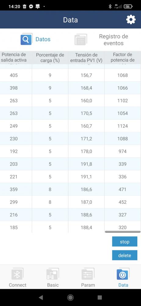

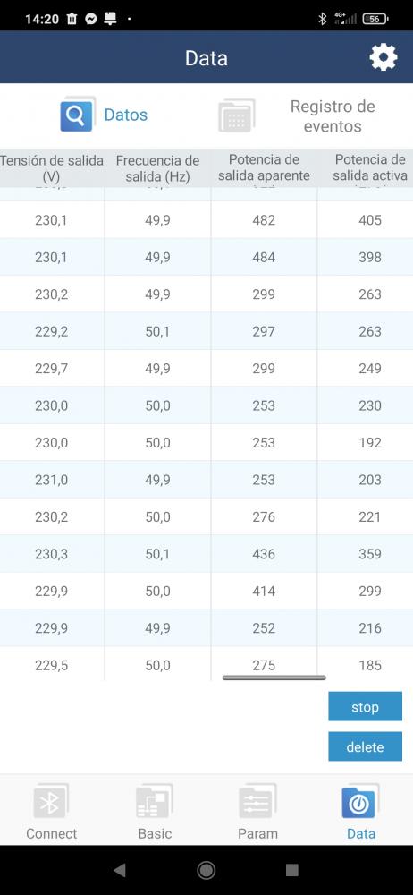

Tmabien tengo otra duda. El inversor marca la bombilla de bateria fija pero el icono de bateria esta indicando entre el 75% y 100% el estado de carga. En la aplicación me indica que esta al 93% e medido densidad aleatoria y esta en 1,28mg.
Archivo adjunto 24570
Archivo adjunto 24571
Archivo adjunto 24572
Re: Ampliacion Paneles.
93% esta effectivamente entre 75 y 100%. xd.
Las indicaciones del estado de carga en los hibridos son muy aproximativas, porque medidas por voltage.
1,28 seran baterias de traccion.
1,29 seria 100%.
La forma la mas precisa es el BMV (una vez bien calibrado) porque mide los amperios que salen y los que entran.
