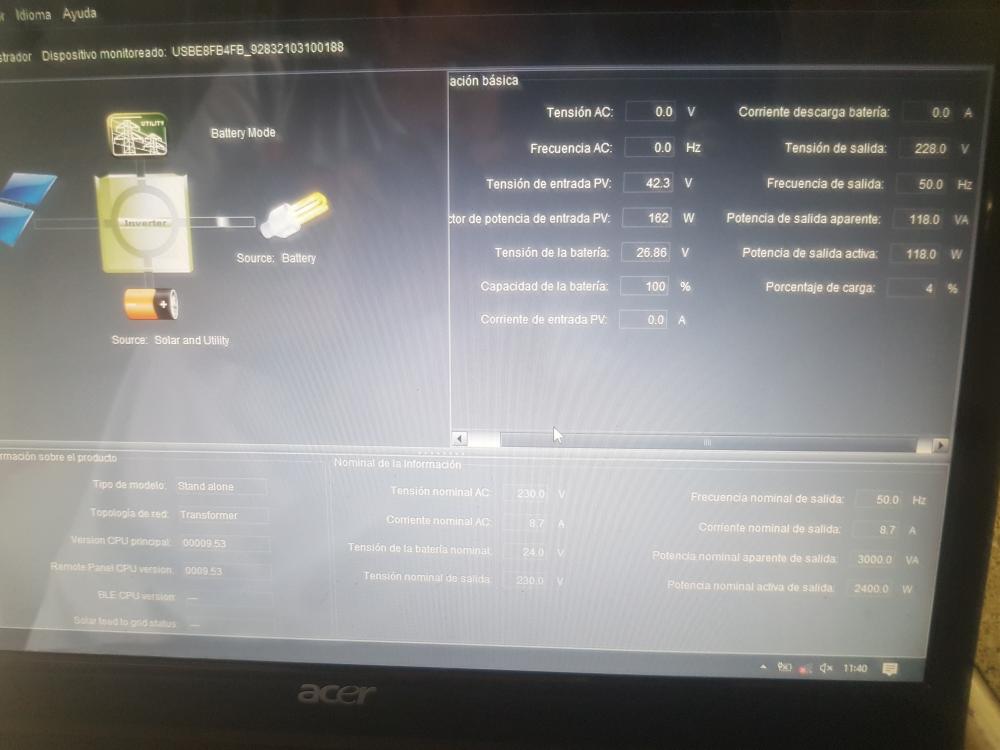

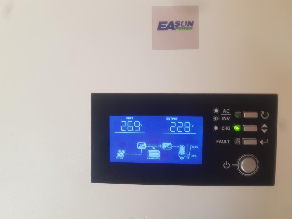

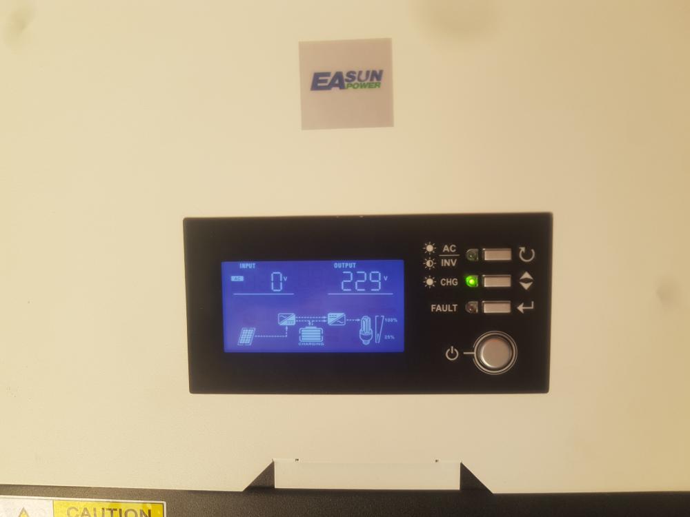

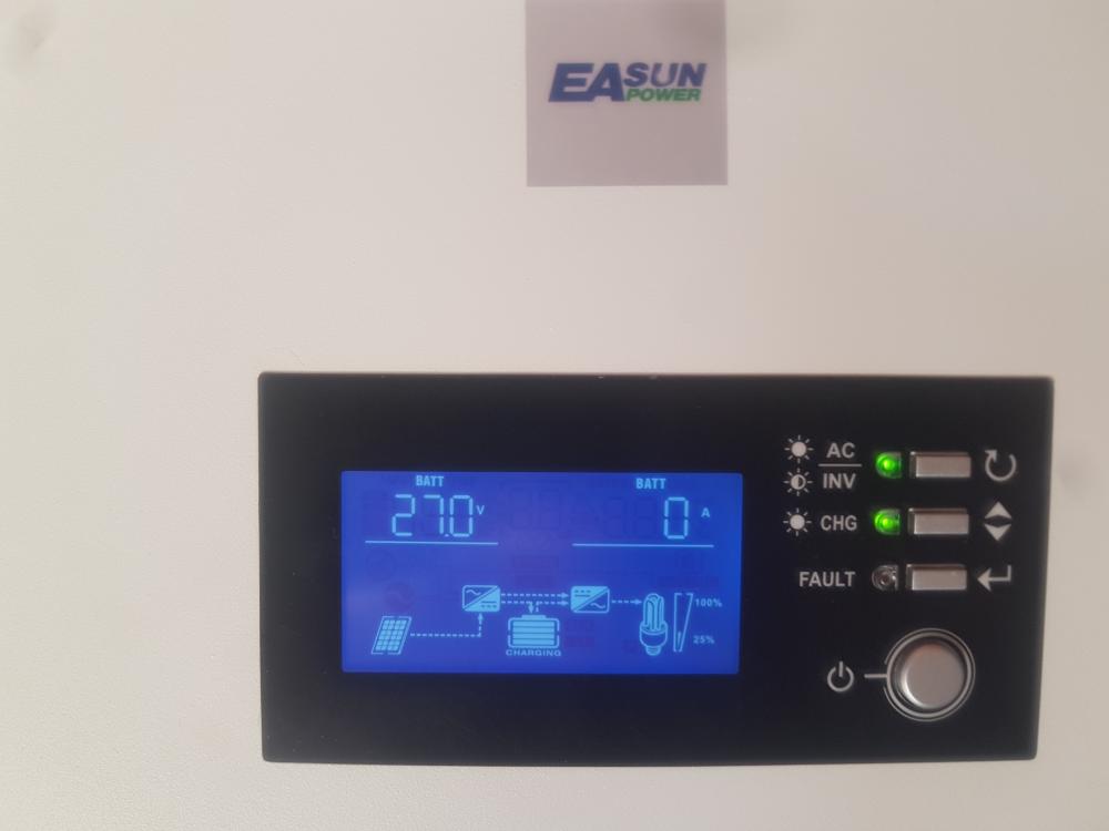

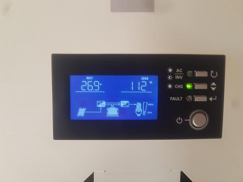

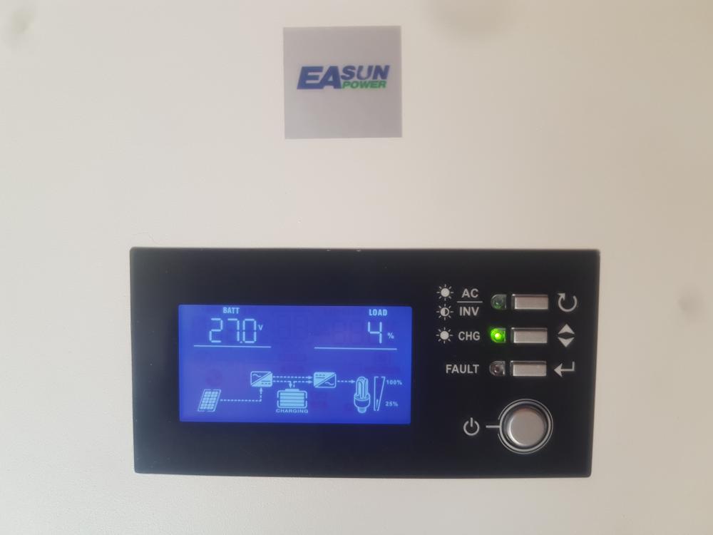

  20. #45
    dabarsa87 está desconectado Forero
    mar 2021
    Oliva
    26
    Predeterminado Re: Ayuda proyecto low cost

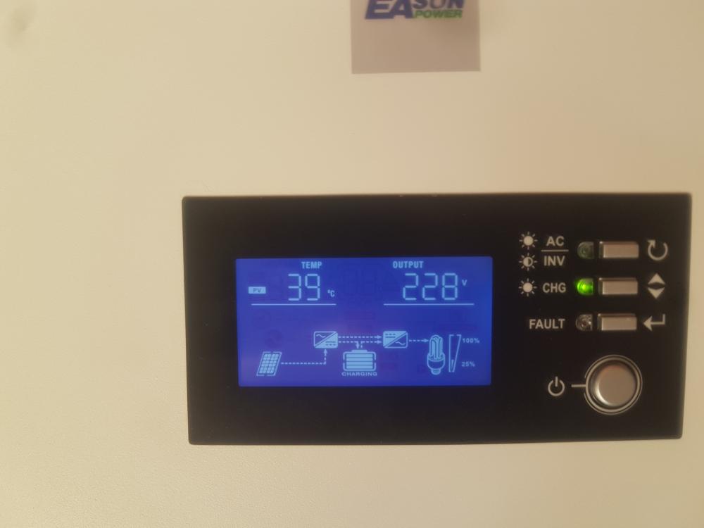

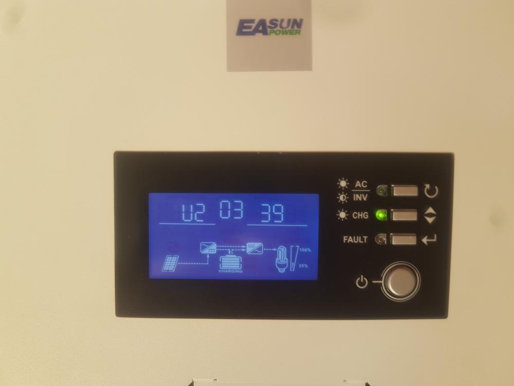

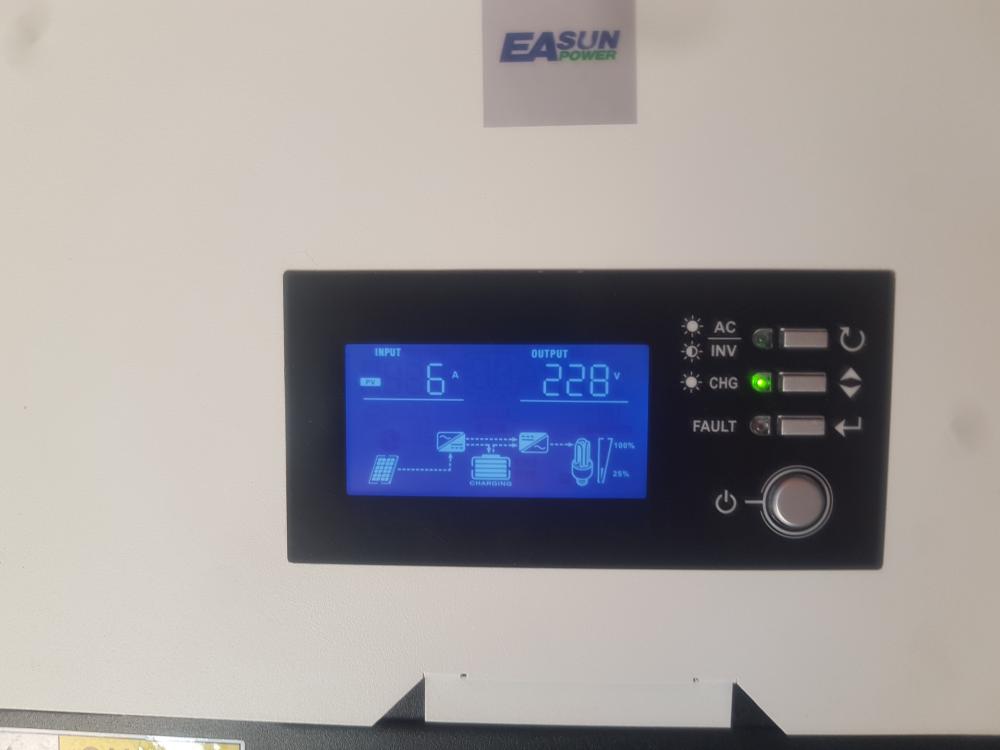

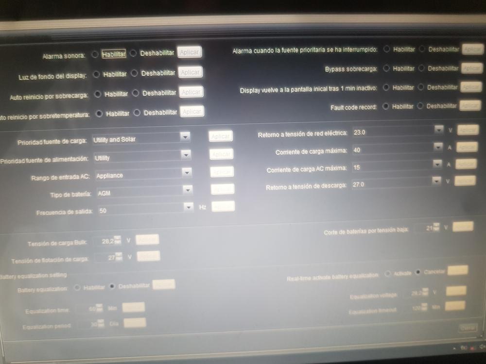

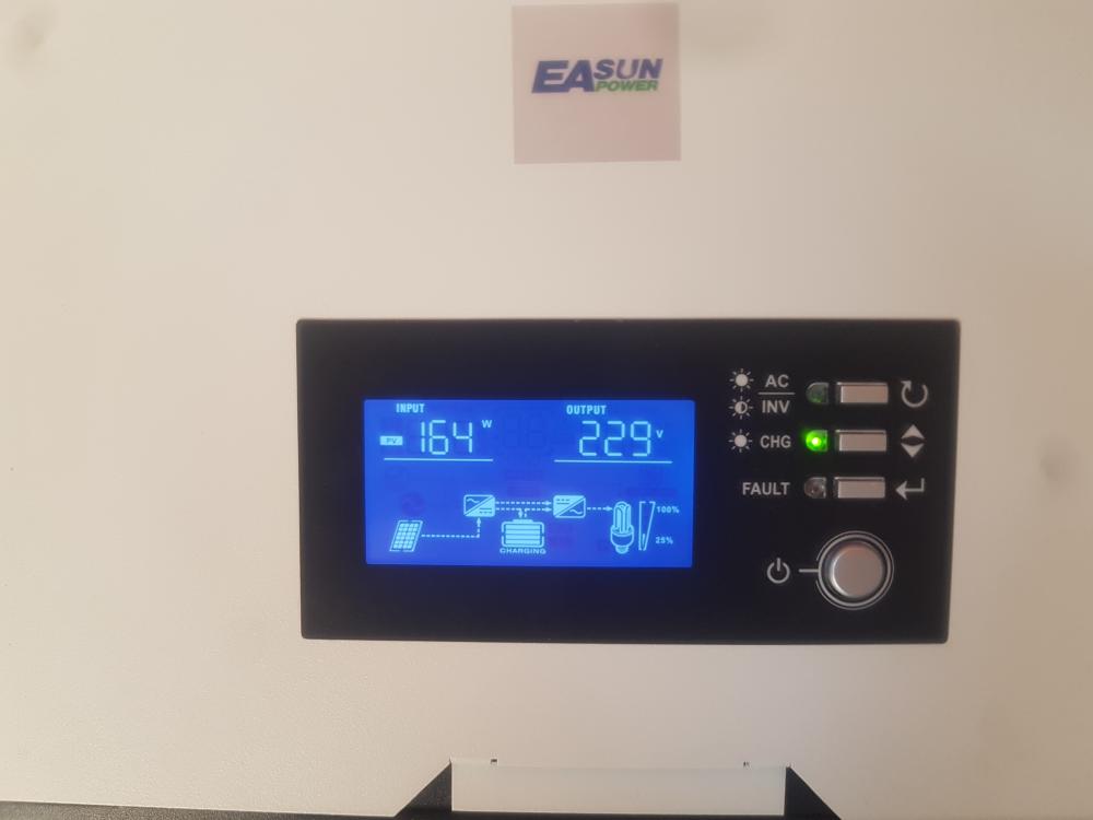

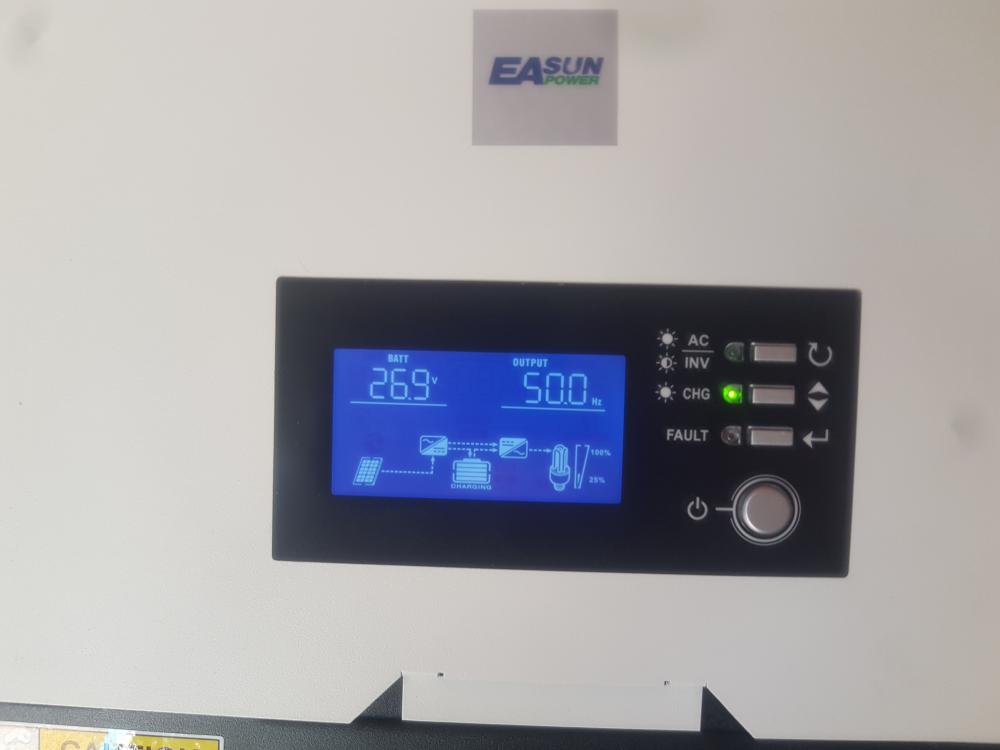

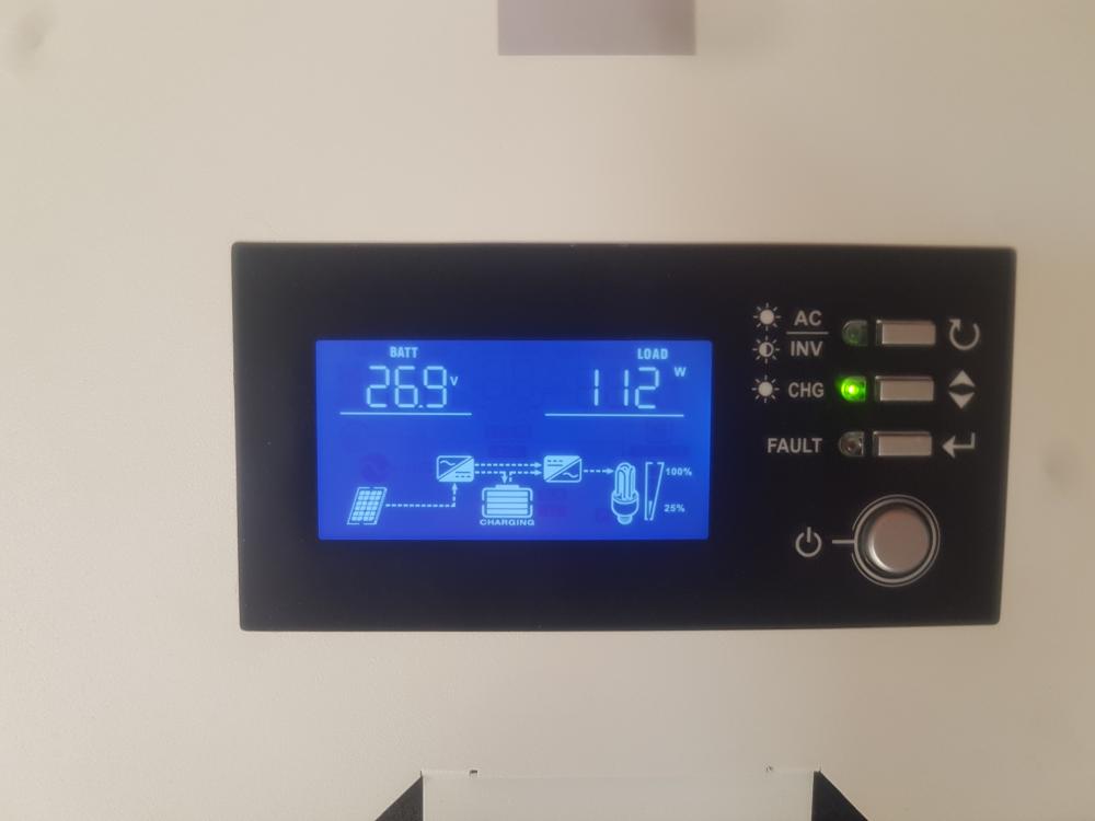

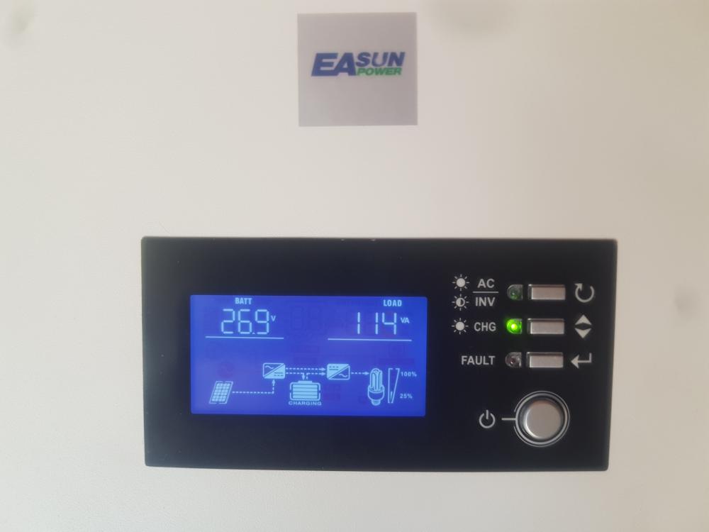

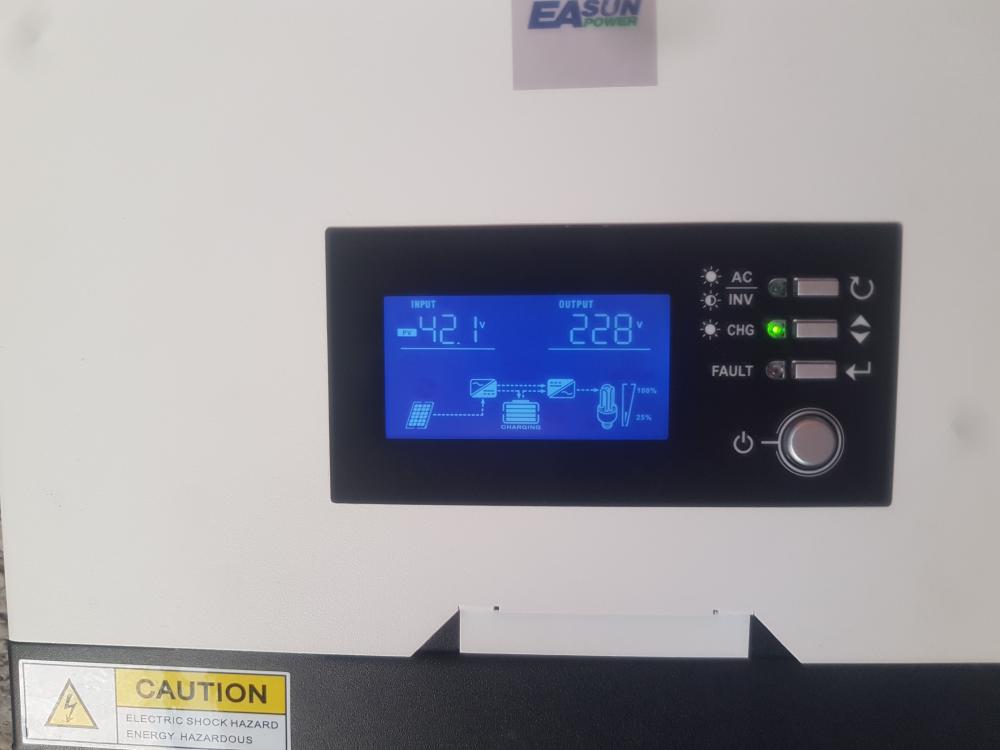

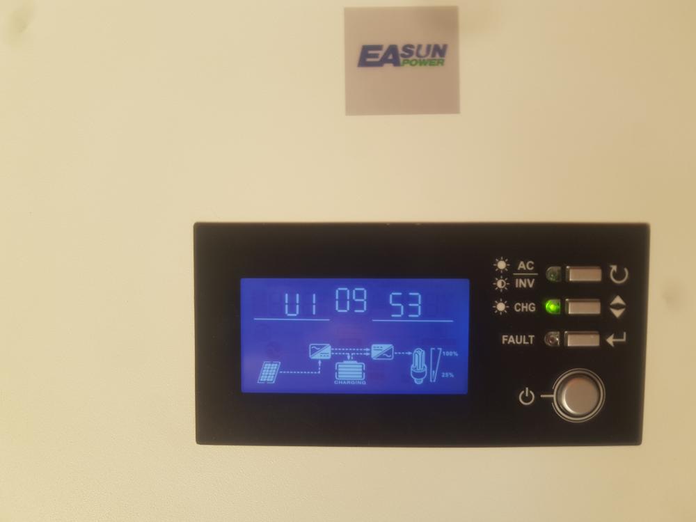

    Hola no se si lo que pone en la pantallita del inversor es real esta bien o me falla algo, haber si lo ven bien, tambien adjunto 2 fotos del programita de gestion para que vean la configurancion y lo que dice alli.
    Ayuda proyecto low cost-20210829_124615.jpgPulsa en la imagen para verla en tamaño completo
Nombre: 20210829_124615.jpg
Visitas: 43
Tamaño: 32,9 KB
ID: 25355Ayuda proyecto low cost-20210829_124625.jpgAyuda proyecto low cost-20210829_124630.jpgAyuda proyecto low cost-20210829_124636.jpgPulsa en la imagen para verla en tamaño completo
Nombre: 20210829_124636.jpg
Visitas: 43
Tamaño: 33,6 KB
ID: 25358Ayuda proyecto low cost-20210829_124641.jpgAyuda proyecto low cost-20210829_124656.jpgAyuda proyecto low cost-20210829_124702.jpgAyuda proyecto low cost-20210829_124710.jpgAyuda proyecto low cost-20210829_124714.jpgAyuda proyecto low cost-20210829_124719.jpgAyuda proyecto low cost-20210829_124724.jpgAyuda proyecto low cost-20210829_124727.jpgAyuda proyecto low cost-20210829_125327.jpgAyuda proyecto low cost-20210829_125747.jpg
    Tengo que decir que son unas baterias de plomo que no estan muy bien y que nunca lo he visto cargar a mas de 4 o 5 amperios, no he podido comprar la pinza amperimetrica para comprovar los amperios que entran.
    Si ven algo mal o necesitan la configuracion que pone dentro del inversor avisadme y la copio, si hay que cambiar cosas aqui estoy para modificar lo que sea para que funcione mejor
    Tambien tengo que decir que cambie el voltage bulk a 29,2 y el de flotacion a 27,5 y en ese momento almenos vi por un tiempo que ponia que en input PV 400w y luego fue bajandoi asta quedarse en unos 200w, tengo instalados 2 paneles de 400w. Sera que la bateria esta llena y por eso no coge los 800w?
