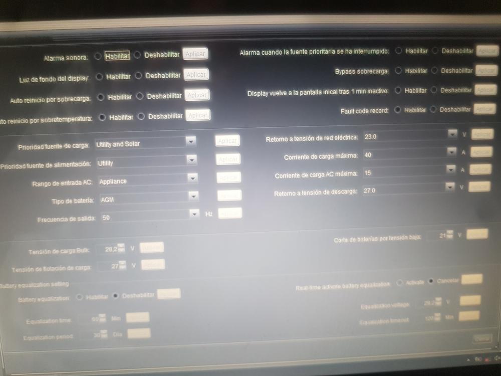

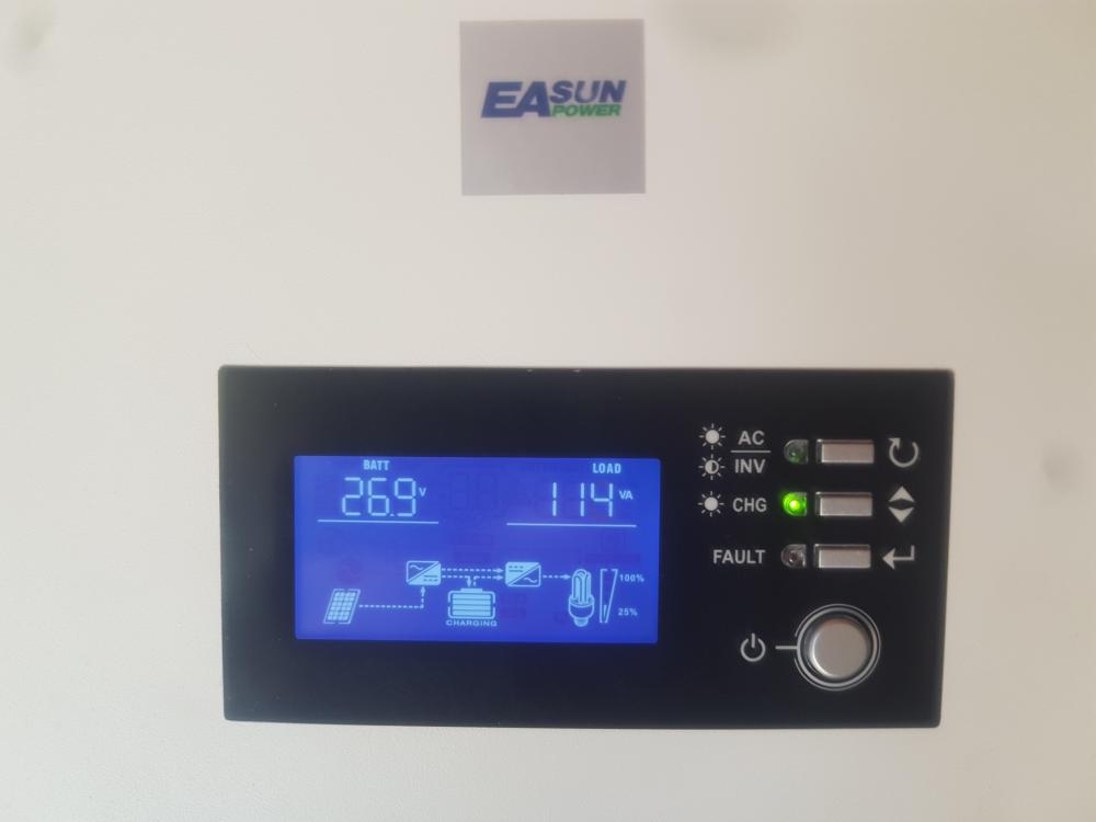

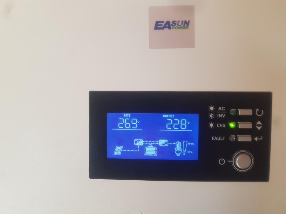

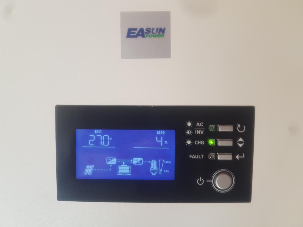

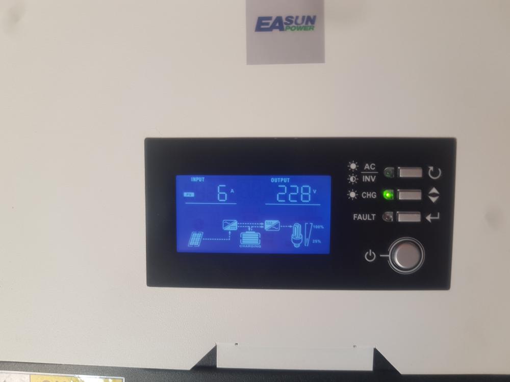

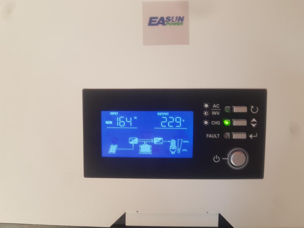

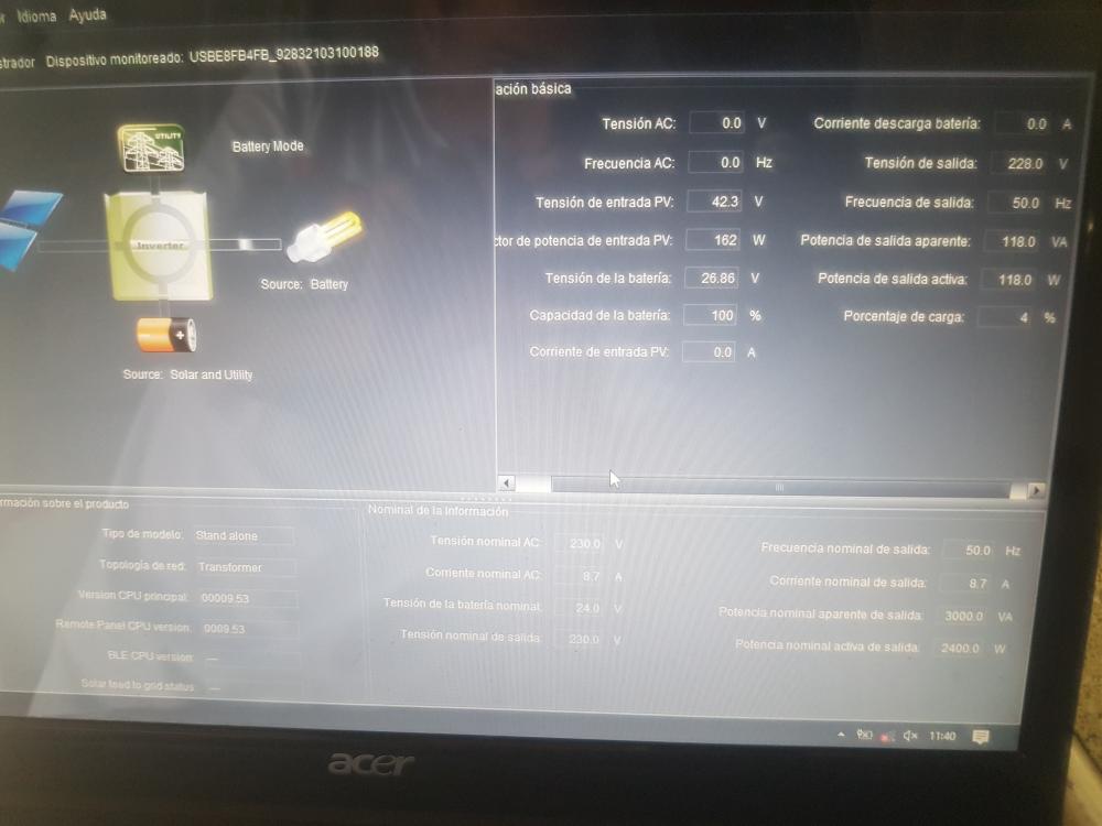

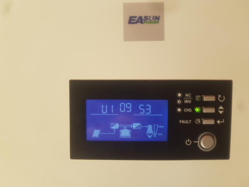

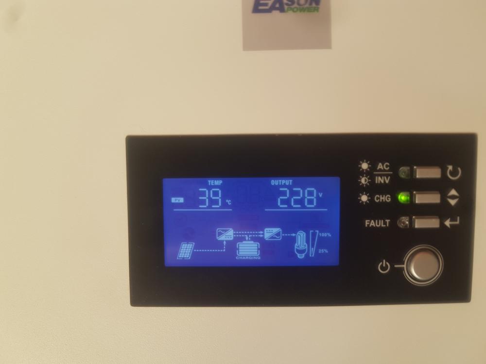

Hola no se si lo que pone en la pantallita del inversor es real esta bien o me falla algo, haber si lo ven bien, tambien adjunto 2 fotos del programita de gestion para que vean la configurancion y lo que dice alli.
Archivo adjunto 25355Archivo adjunto 25355Archivo adjunto 25356Archivo adjunto 25357Archivo adjunto 25358Archivo adjunto 25358Archivo adjunto 25359Archivo adjunto 25361Archivo adjunto 25362Archivo adjunto 25363Archivo adjunto 25364Archivo adjunto 25365Archivo adjunto 25366Archivo adjunto 25367Archivo adjunto 25368Archivo adjunto 25369
Tengo que decir que son unas baterias de plomo que no estan muy bien y que nunca lo he visto cargar a mas de 4 o 5 amperios, no he podido comprar la pinza amperimetrica para comprovar los amperios que entran.
Si ven algo mal o necesitan la configuracion que pone dentro del inversor avisadme y la copio, si hay que cambiar cosas aqui estoy para modificar lo que sea para que funcione mejor
Tambien tengo que decir que cambie el voltage bulk a 29,2 y el de flotacion a 27,5 y en ese momento almenos vi por un tiempo que ponia que en input PV 400w y luego fue bajandoi asta quedarse en unos 200w, tengo instalados 2 paneles de 400w. Sera que la bateria esta llena y por eso no coge los 800w?
