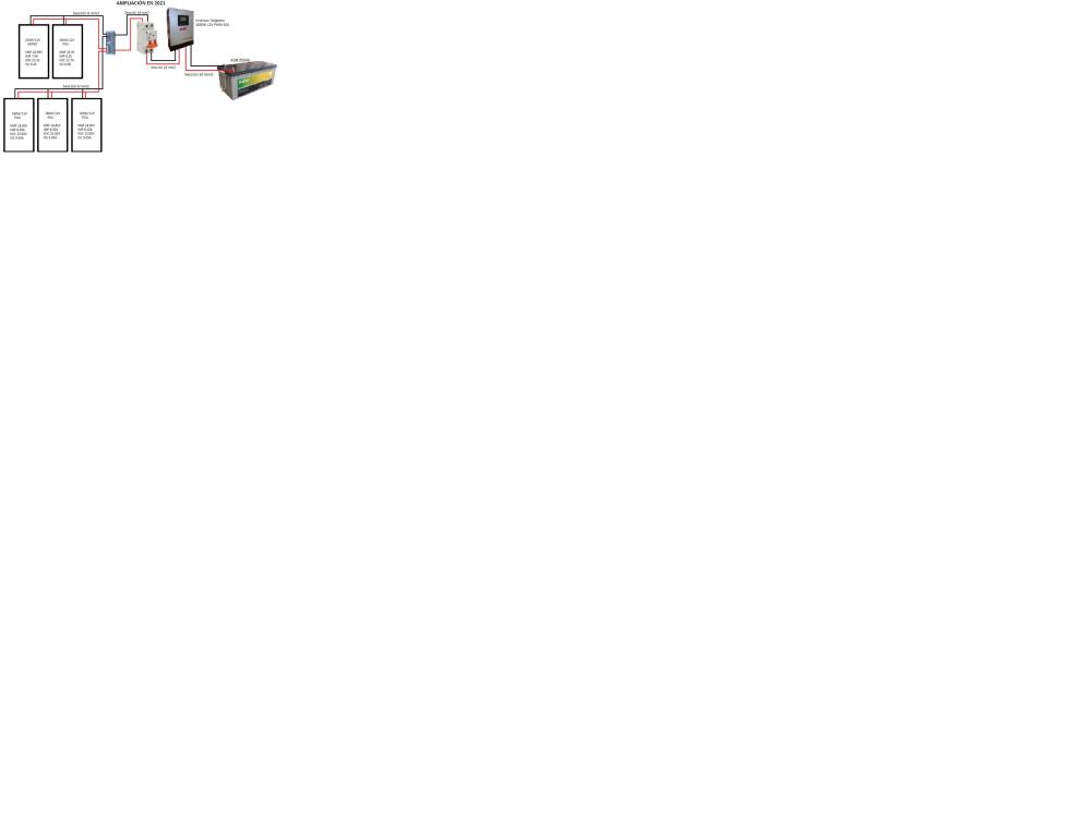

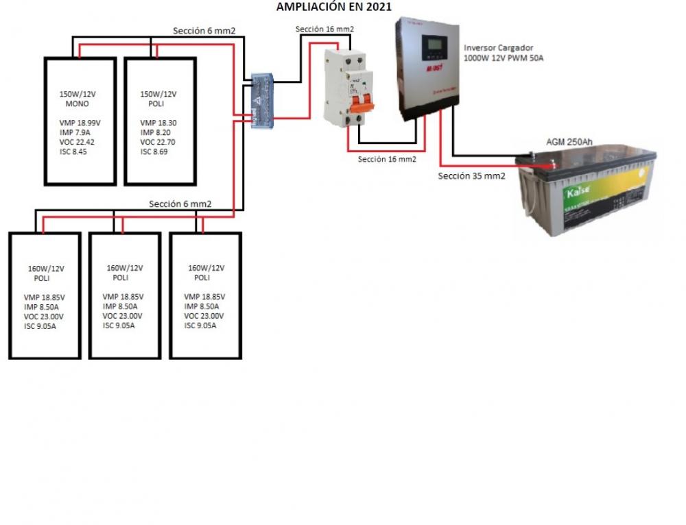

    Que opinión me podéis dar del cableado de esta instalación?
    Ahora creo que se ve mejor, gracias.

    Predeterminado Re: Ampliar pequeña instalación solar.
    Si, mucho mejor.
    El embarrado entre las 4 placas nuevas, y el cable de 16mm², tendra que ser cerca de estas placas nuevas (distancia<3m)
    Aqui tienes la calculadora de seccion: La tienes en "hilos destacados"
    Calculadora de secci?n de HMSistemas

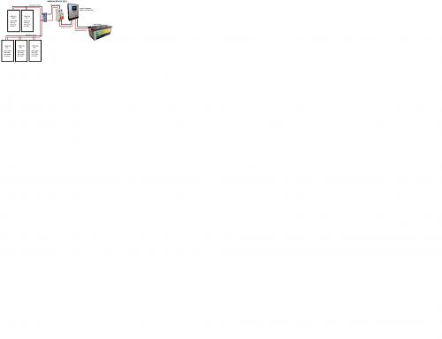

    Buenas tardes Briko, ya tengo las placas y me aconsejan que las conecte según el esquema que te adjunto.
    Serían tres ramas en paralelo con dos placas en serie cada una.
    ¿Qué opinas de esta conexión?
    O el que te aconseja no sabe que tienes un regulador PWM y con una bateria de 12v.
    O no entiende nada de fotovoltaica.
    De la forma que te aconseja, perderias mas de la mitad de la potencia de tu campo solar.
    Con placas de 36celulas, pwm a 12v, todas las placas tienen que estar en paralelo.
    Si, o Si.

    Email enviado por mí:
    "Te adjunto esquema de conexión de las placas según he entendido de la conversación telefónica que hemos tenido esta mañana.
    El inversor que tengo instalado es: https://autosolar.es/inversores-carg...12v-must-solar
    Mi duda es: ¿acepta este inversor instalar placas en serie-paralelo?"
    Contestación a mi pregunta:
    "Es como en tu esquema, 2 paneles en serie y la conexión en paralelo de 3 ramas.
    Dicho inversor admite la maniobra que quieres realizar.
    Podrías poner hasta un máximo de 4 ramas en paralelo, 4 o 5, depende de los paneles."
    El inversor es comprado a ellos mismos, por lo que creo que lo conocen.

    No me digas que Autosolar te confirma que tienes que connectar placas en serie a un PWM a 12v !!!!

    Pienso que puede haber alguna equivocación al consultar los datos del inversor y mirar este mismo con regulador MPPT.
    Te adjunto páginas de posibles conexiones de placas del manual del inversor.
    Manual-Must-1000-12V-PWM-1.pdf

    Como mucho, veras 25Amperios max. Igual que si tendrias solo 3 placas.
