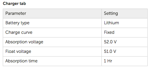

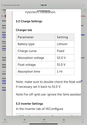

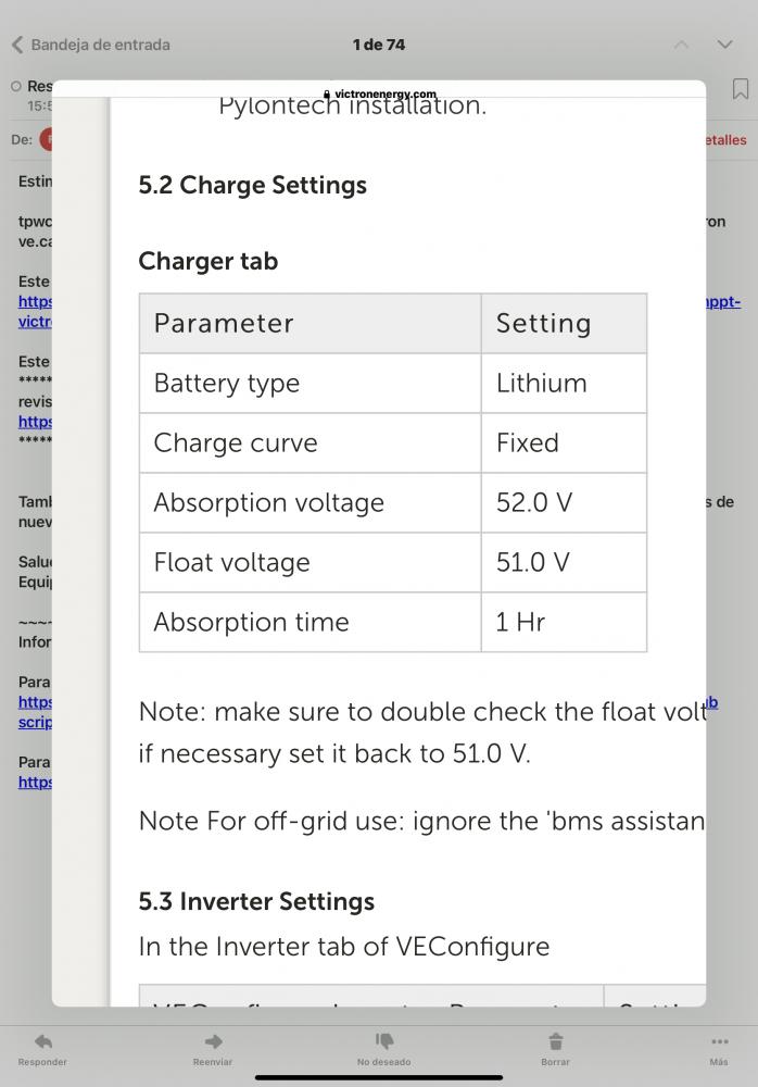

    revisa la configuracion que la tengas tal cual indica victron en su web, a ver si hay diferencias https://www.victronenergy.com/live/b...ontech_phantom
    necesitaras el mk3 usb para poder modificar algunos

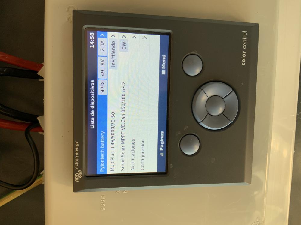

    No hay manera el cable ya está bien y el color control detecta las baterías, pero hoy día soleado y no mete carga baterías al 47%.Problemas con mppt victron ve.can 150/100-1b07499f-d414-47a3-9e94-abc4e211674a.jpg
    No entiendo que pasa los parámetros están bien configurados

    Predeterminado Re: Problemas con mppt victron ve.can 150/100
    Intenta de subir en 1 voltio la absorción
    A 49 voltios no va a cargar.
    Lo tienes que subir por lo menos a 53- 54voltios.
