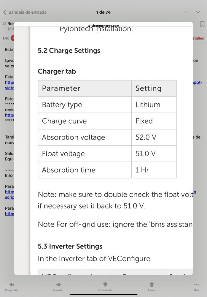

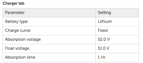

revisa la configuracion que la tengas tal cual indica victron en su web, a ver si hay diferencias https://www.victronenergy.com/live/b...ontech_phantom
necesitaras el mk3 usb para poder modificar algunos
Re: Problemas con mppt victron ve.can 150/100
Tengo el mk3, creo que está bien configurado.
El que no me mete carga es el Mppt según el día tú crees que tiene que ver con el convertidor?
En el convertidor está todo bien el regulador hay unos parámetros de absorción y flotación que me gustaría ponerlos como pone las baterías te mando la foto.
Pero no puedo modificar por qué está el modo experto y no se como entrar.Archivo adjunto 24188

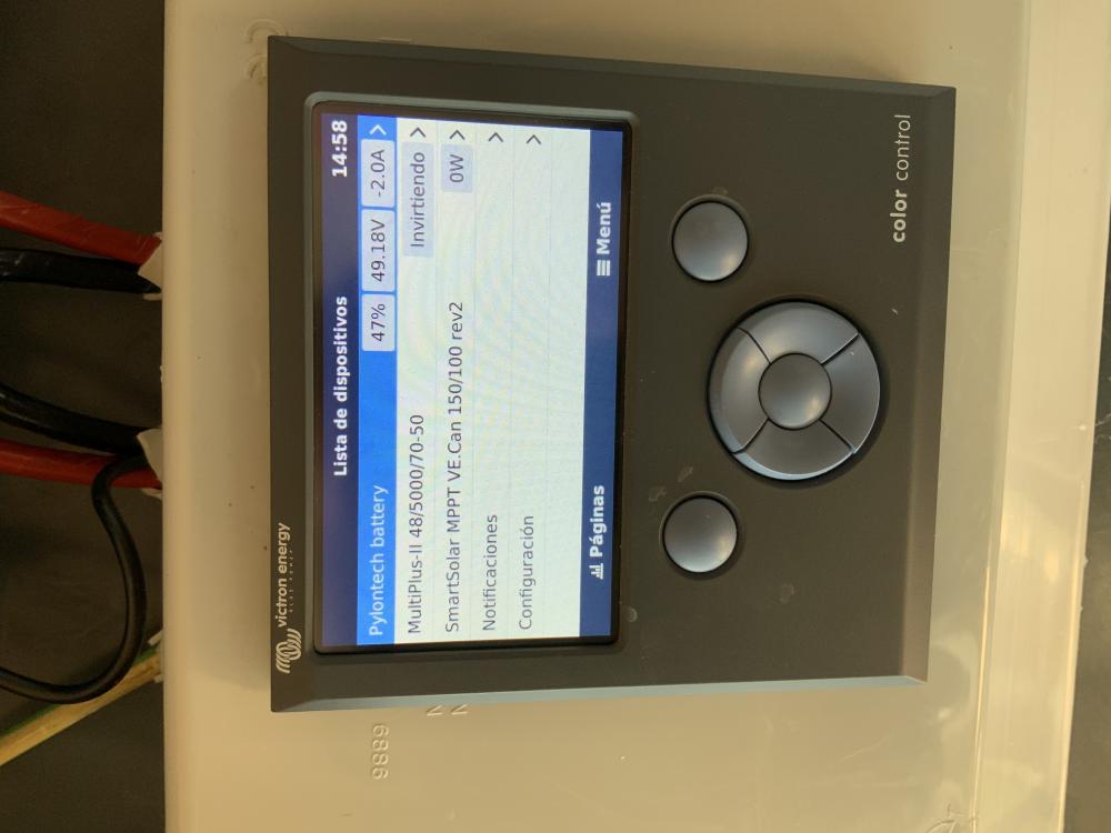

No hay manera el cable ya está bien y el color control detecta las baterías, pero hoy día soleado y no mete carga baterías al 47%.Archivo adjunto 24193
No entiendo que pasa los parámetros están bien configurados

A 49 voltios no va a cargar.
Lo tienes que subir por lo menos a 53- 54voltios.

hola
has activado el DVCC EN LA COLOR CONTROL el mppt no tienes que configurar nada la pantalla lo controla todo

Ya esta solucionado de momento, problemas con cable de baterías al color GX
