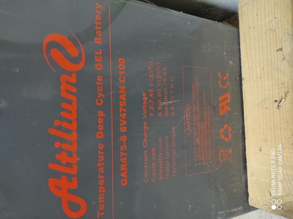

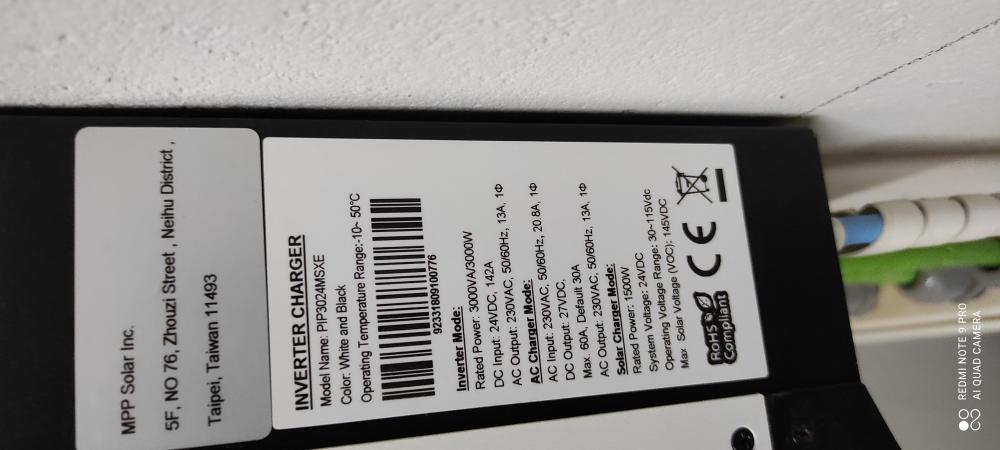

    Inversor híbrido
    Mppsolar 24v
    60A
    3000w
    1500pv
    Batería gel Altylium
    4x6v 475AH C100
    Panel solar policristalino Artesa 330W P GS

    Si el banco de baterias esta a 24v, piensa directamente a un regulador mppt separado para estas 3 placas mas.
    330w x 6= 1980w
    1980w / 24v = 82,5A

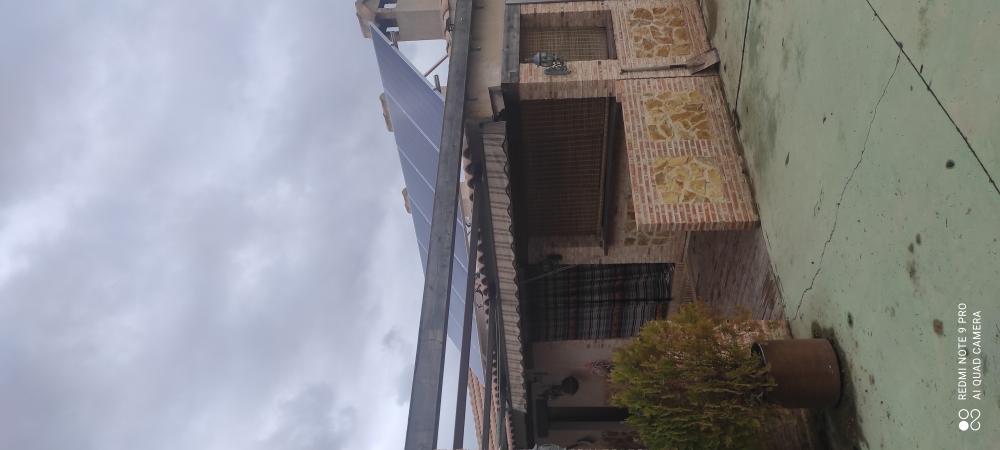

    Hola, rectifico los paneles que tengo están orientados al sur/este
    Por estética del tejado y inclinación de 34°
    Y los nuevos quiero ponerlos al noroeste y a 20° también por estética ya veremos lo que producen
    Los primeros me dan 1500w que es lo máximo que acepta
    el regulador del hibrido.
    Vamos enfrentar unos con otros y aprovechar lo máximo cuando el sol se vaya metiendo
    Hola, rectifico los paneles existentes están orientados al sur/este
    Y con inclinación 34° y los nuevos quiero colocar al norte/oeste y con inclinación de 20° y así ganarle más luz al sol
    Ya veremos lo que producen.

    Con 20⁰ y al noroeste poco conseguirás, y solo con 3 paneles... pero menos es nada!!
    Si estuvieran a 45⁰ (lo puedo precisar más) mucho mejor, pero con 20⁰ y en la época invernal, NUNCA recibirán la radiación perpendicular, que provocará mucha menos energía.
    Veo en la foto que a la izquierda de los que tienes, te caben más.
    Ya que quieres mejorar... hazlo bien.

    Según los datos de Centro de Estudios de la Energía (Ministerio de Industria y Energía AEMET), los datos de radiación media para los meses otoño-invierno (octubre, noviembre, diciembre, enero, febrero y marzo) en HPS (horas de pico solar) son para la provincia de Ciudad Real:
    35º - 3,36h.
    40º - 3,43h.
    45º - 3,47h.
    50º - 3,50h.
    55º - 3,48h.
    Todas ellas en orientación Sur. Si fuera la orientación hacia el NO, con una desviación de 135º respecto del Sur, tendríamos:
    35º - 2,05h.
    40º - 2,08h.
    45º - 2,10h.
    50º - 2,07h.
    55º - 2,06h.
    Tal y como las tienes ahora, al SE:
    35º - 2,99h.
    Yo las pondría al lado de las que tienes.
    Ahora, tu decide...
    Saludos de EIEN
