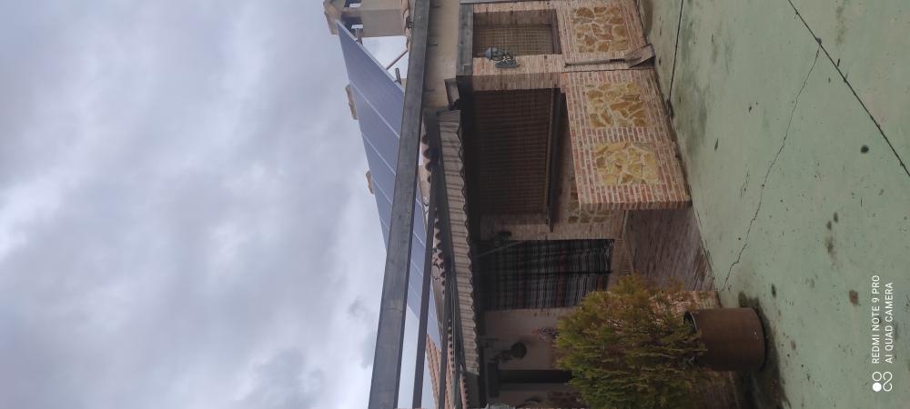

Hola, rectifico los paneles existentes están orientados al sur/este
Y con inclinación 34° y los nuevos quiero colocar al norte/oeste y con inclinación de 20° y así ganarle más luz al sol
Ya veremos lo que producen.
Archivo adjunto 24168
Con 20⁰ y al noroeste poco conseguirás, y solo con 3 paneles... pero menos es nada!!
Si estuvieran a 45⁰ (lo puedo precisar más) mucho mejor, pero con 20⁰ y en la época invernal, NUNCA recibirán la radiación perpendicular, que provocará mucha menos energía.
Veo en la foto que a la izquierda de los que tienes, te caben más.

Las extructuras son abatibles 20° a 35° probaré con 35 y en monocristalino haber que producción llegamos a obtener
Según los datos de Centro de Estudios de la Energía (Ministerio de Industria y Energía AEMET), los datos de radiación media para los meses otoño-invierno (octubre, noviembre, diciembre, enero, febrero y marzo) en HPS (horas de pico solar) son para la provincia de Ciudad Real:
35º - 3,36h.
40º - 3,43h.
45º - 3,47h.
50º - 3,50h.
55º - 3,48h.
Todas ellas en orientación Sur. Si fuera la orientación hacia el NO, con una desviación de 135º respecto del Sur, tendríamos:
35º - 2,05h.
40º - 2,08h.
45º - 2,10h.
50º - 2,07h.
55º - 2,06h.
Tal y como las tienes ahora, al SE:
35º - 2,99h.
Yo las pondría al lado de las que tienes.
Ahora, tu decide...
