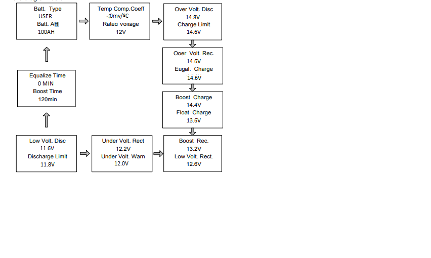

    Predeterminado Que os parece esta configuracion (LIFEPO4)
    Hola de nuevo, estoy en proceso de equilibrado de las celdas LIFEPO4 que adquiri en Ali (https://es.aliexpress.com/item/10050...274263c0R7n1Sa) y mientras tanto estoy investigando la configuracion de voltajes del tracer.
    La verdad es que es para volverse loco porque cada uno pone unos valores distintos y el manual del tracer no ayuda mucho.
    Os adjunto una imagen con los valores que llevo idea de poner, se aceptan comentarios y sugerencias. Un saludo

    Mas datos no estaria mal ¿cuantas celdas? ¿el regulador tiene ajuste de tensiones, carga, flotacion? ¿que BMS tienes?

    Celdas de momento 4 a la espera de recibir otras 4 para hacer una configuración a 12v 2p4s, el regulador es un tracer epever si que se pueden modificar los datos por eso pregunto si son correctos, es para una casa de fines de semana vamos cada 15 días (ahora con las restricciones menos).
    Gracias, el foro lo conozco y he leído todos los post por eso que digo que me vuelvo loco con los voltajes, sobretodo porque el manual del tracer no esplica muy bien los valores sobre todo los de bajo voltaje (o yo no me aclaro)

    Si te digo la verdad yo estoy en el proceso de adquirir 8x280ah i tampoco me queda claro.
    Por ejemplo, del linke que puse leo esto para 12v:
    12V 4S LiFePO4 Battery w/ BMS:
    Absorption: 14.5V
    Float: 13.6V
    Inverter Cut-off: 10.7V-12V (depending on size of load and voltage drop etc)
    Yo pensaba que litio no necesitaba ni absorcion ni float lo que me despista mucho. Empece a investigar un poco i lei que es porque tienen efecto memoria:
    Marine lithium batteries in operation | Nordkyn Design
    Vamos una rayada.
    Yo creo que si pones esos numeros de ahi arriba en absorcion float i tension baja va a ir bien. Tampoco me hagas excesivo caso.
    Otra cosa que tambien he leido es que hay que hacer top balancing.
