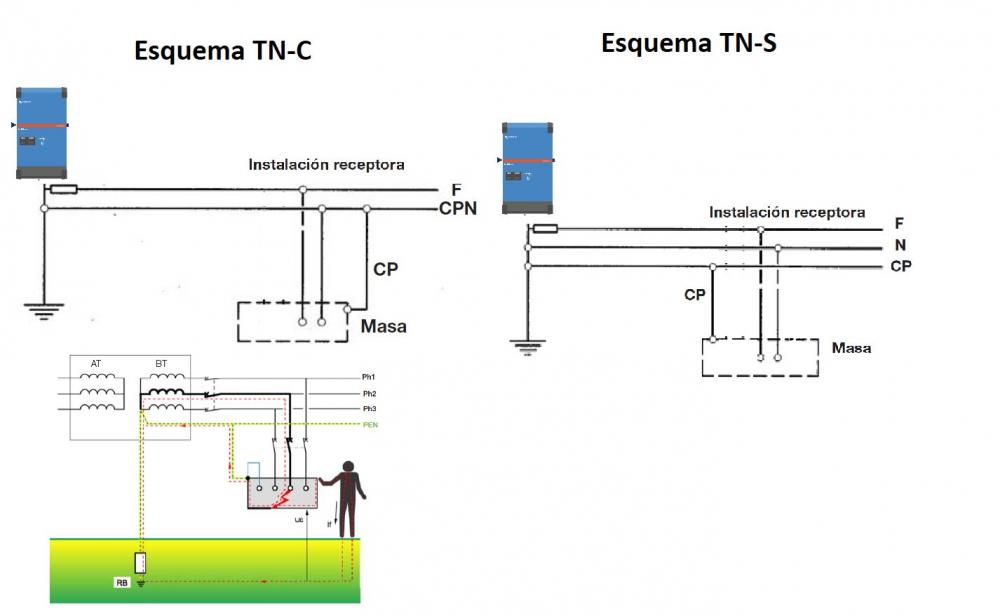

    tengo dudas respecto a la tierra de mi instalación fotovoltaica aislada, concretamente en el lado de AC.
    -He leído que instale una única tierra para alterna a la que irían conectadas las masas y el neutro del inversor. Esto sería esquema TN y el diferencial no saltaría.
    -La otra opción sería tierra de las masas de los equipos por un lado y neutro a otra tierra, cumpliendo distancias. Esquema TT.
    Que sería más apropiado?

    En aislado TN. De hecho muchos inversores por no decir todos en modo bateria unen chasis con neutro internamente por normativa.

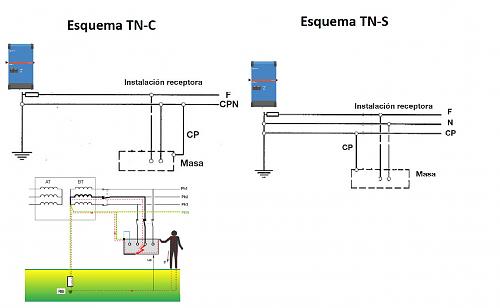

    Buenas,
    Depende como utilices el conductor de protección. Si el esquema que usas es el tipo TN-C no te va a disparar porque el diferencial no va a detectar variación de corrientes entre Fase y Neutro.
    En el esquema TN-S sí, pero claro, habría que hacerlo así.
    ¿Estás de acuerdo?

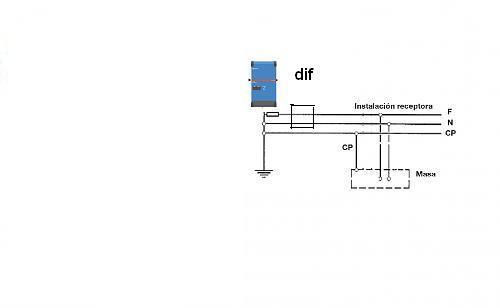

    Siguiendo tu esquema monofasico, y suponiendo que tienes el diferencial a la salida del inversor (al nivel del fusible que se adevina).
    El diferencial, es constituido por 2 bobinas.
    En la fase, mide x mA
    En el neutro, mide y mA
    Si x-y >30mA SALTA.
    La "fuga" vuelve por la tierra a la masa del inversor(sin pasar por la bobina del neutro)

    No exactamente. Esa diferencia de x-y solo se puede dar en Esquema TN-S.
    Si haces instalación TN-C no sirve de nada el diferencial.

    TC-C, TN-S, TN-......
    Tantas siglas solo lian, la salida del inverso se conecta el neutro si va marcado, si no el que tu designes como neutro a tierra y luego todas las proteciones, general, diferencial, termicos a continuacion.
    Y una piqueta individual de tierra para la casa, es lo recomendable
    De esta manera salta, comprobado.

    Totalmente de acuerdo. Un esquema vale mas que mil siglas.
    Para comprobar: Sencillo: una bombilla de 60 watios entre phase y tierra (260mA)
