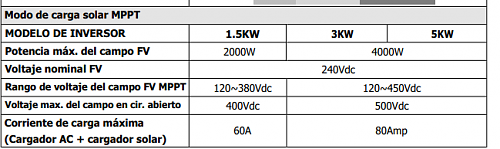

    Hola a todos, llevo ya tiempo leyendo en el foro e informandome para montar mi propio sistema fotovoltaico aislado. Tras darle bastantes vueltas me decidi y me puse a comprar lo que necesitaba, lo he instalado pero tengo un problema con los modulos solares.
    La pieza principal de mi instalacion es el Inversor Cargador 3kVA 24Vcc (Axpert VM III 3000-24). Junto a este tengo dos baterias de 12V y 250Ah en serie. Y en el apartado de las placas solares de momento tengo 3 modulos de 340W y 72 celulas conectados en serie, mi idea es comprar más en el futuro e ir ampliando.
    El problema me viene a que con todo conectado, en el inversor puedo ver como le estan entrando sobre unos 130V por la parte del campo fotovoltaico, pero marca 0A y 0W, es decir, no carga. Y no comprendo a que es debido. Adjunto las especificaciones del controlador MPPT que integra el Inversor/Cargador, así como las de las placas solares.

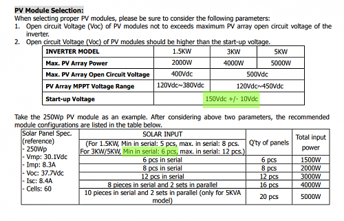

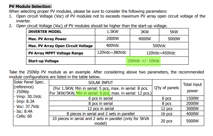

    Acabo de leer en el manual en ingles que la corriente de arranque del controlador MPPT es de 150V....
    En el manual en castellano que habia descargado desde la tienda donde lo compre no ponia eso, solo ponia el rango de funcionamiento.
    Llevo rompiendome la cabeza por semejante tonteria.

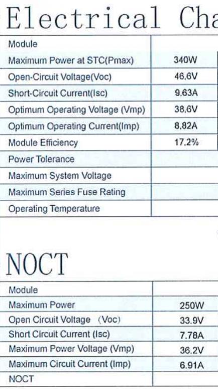

    Tienes tres placas de 72 celulas en serie, sus caracteristicas como bien aportas son: 46.6Voc (3 placas -> 138.8Voc), 38.6Vmp (3 placas -> 115.8Vmp y 8.82Amp, la Voc representa la tension que dan las placas SIN CONSUMO I=0, este valor determina la tension maxima de entrada al regulador ya que aunque no este dando carga esa tension es la que se aplica a la circuiteria de entrada y no debe ser sobrepasada para una del equipo, e tu casoel valor segun tus datos son 500Vdc recomendando no superar los 450V.
    como ya te indica 'paradinaico' tres placas en serie dan una tension muy justa y el regulador no puede trabajar, es necesario que añadas mas placas en serie, al menos una para superar este obstaculo.
    una serie de placas el mayor rendimiento lo da cuando todas sus placas tienen la misma Imp independiente del nº de celdas de las placas que la compongan, pero para probar puedes poner esas dos placas en serie con las actuales al ser de 60 celulas (~38.8Voc y ~30.1Vmp) el valor de tension total de la serie se incrementara en 77.6Voc y 60.2Vmp y referente a la intensidas aunque estas dos placas tendrán una Imp ~8A ( 240W/30Vmp=8Amp) la serie completa no podra aportar mas intensidad aunque las placas actuales den 8.82Amp, lo que te interesaria es que las placas que añadas a la serie sean de 8.82A de Imp, desaprovecharas 60.2V x 0.82A = ~49W, como ves esa dos placas puedes añadirlas permanentemente sin ningun tipo de prroblema. tendrias un campo solar de ~1400W con una Vmp de 176V y una Voc de 216.4Voc practicamente la mitad de la tension maxima admitida por ese Mppt. con estos ~1400Wfv con una correcta orientacion podras llegar a intensidades de carga de ~55A en verano y ~30A en invierno
    sinento tener que corregir a 'paradinaico' en lo referente a mezclar placas de distino nº de celdas, la tension total de la serie sera la suma de las tensiones individuales de cada placa, tanto de Voc como de Vmp y la intensidad que aportará la serie sera la de la placa que menor intensidad tenga segun caracteristicas.

    Esta pagina del manual me parece que no te la has leido bien.
Nombre: CampoSolarparaVMIII.png
Visitas: 41
Tamaño: 122,4 KB
    El problema está en el manual en castellano que tenía yo. Lo descargué de la web de la tienda donde lo compre, y si te fijas en mi captura no pone nada de starting power.
    Al ver el manual en ingles lo entendí.
    De todas formas gracias a todos

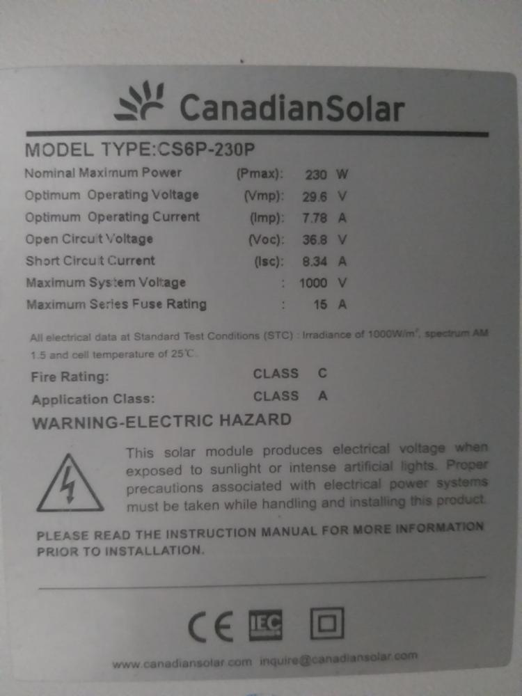

    He encontrado las especificaciones de las otras placas, es esta:
    murcia
    4.413
    Predeterminado Re: Ayuda con mi instalacion
    Ya no son 240w. Pero igual el string sacara 7,78A
