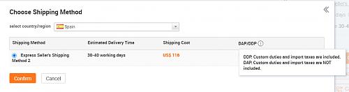

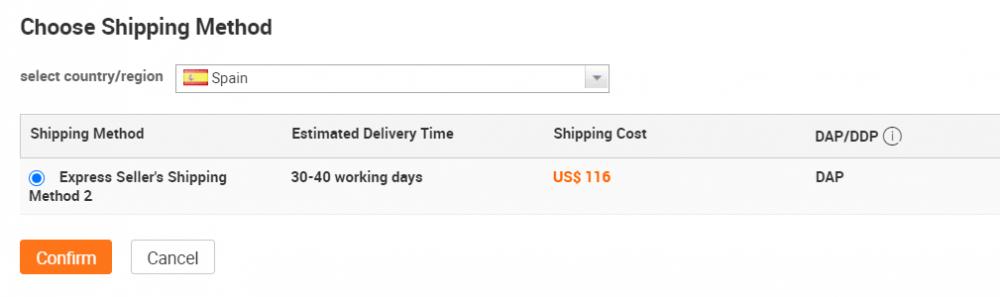

    Predeterminado Re: LFP Prismatic Baterias de LITIO tipo WECO

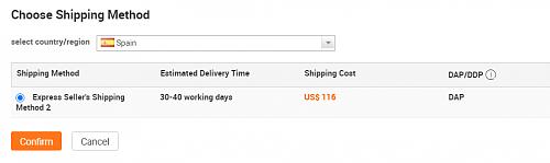

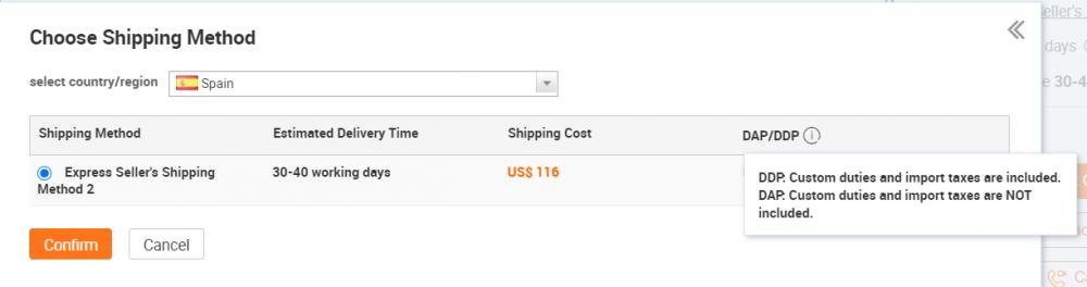

    DDP significa Delivery Duty Paid que es que las tasas las pagan ellos, no que este exento de tasas. Del iva i los aranceles no se van a escapar. Las baterias en españa no tienen ningun tipo exención de inpuestos que yo sepa.
    Ya me parecia muy raro porque normalmente todas estas baterias que veo tienen unos costes de envio muy altos al ser DDP ya que los impuestos los pagan ellos.
    A España son tan baratos por esto:
    Lo he sacado de la que has posteado tu al principio

    interesante, yo me había quedado que no se paga nada pero veo que tienen sus trucos para eso

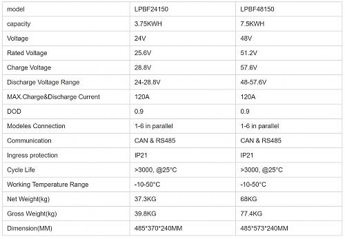

    Tienes toda la razón, es arriesgado y el chino puede mentir con total impunidad....
    Ahora bien, fíjate en este https://www.alibaba.com/product-deta...7111xwXfxwXfhO
    incluso hay una persona que ha comprado 6 unidades y ha colgado un pequeño video.
    La verdad que si me funcionan al menos 10 años con una descarga del 50% de media seria perfecto para mi ya que me compraría 6 unidades que serian 6000€+ 1200€ aprox transporte por barco y tendría 45kw para los días nublados quizás algún día los descargue al 70% pero en cuanto salga el sol con 12 kw de placa creo que podría reponer fácilmente los 30Kw descargados..
    Llevo ya viviendo en aislada 9 Años, y he cambiado de baterías opzs de 600A C10 a Cpzs de 1100 A en C10 pero "no me llega la luz" y creo que la solución pasa por unas baterías que tengan una capacidad que me de al menos 15kw diarios de autonomía.

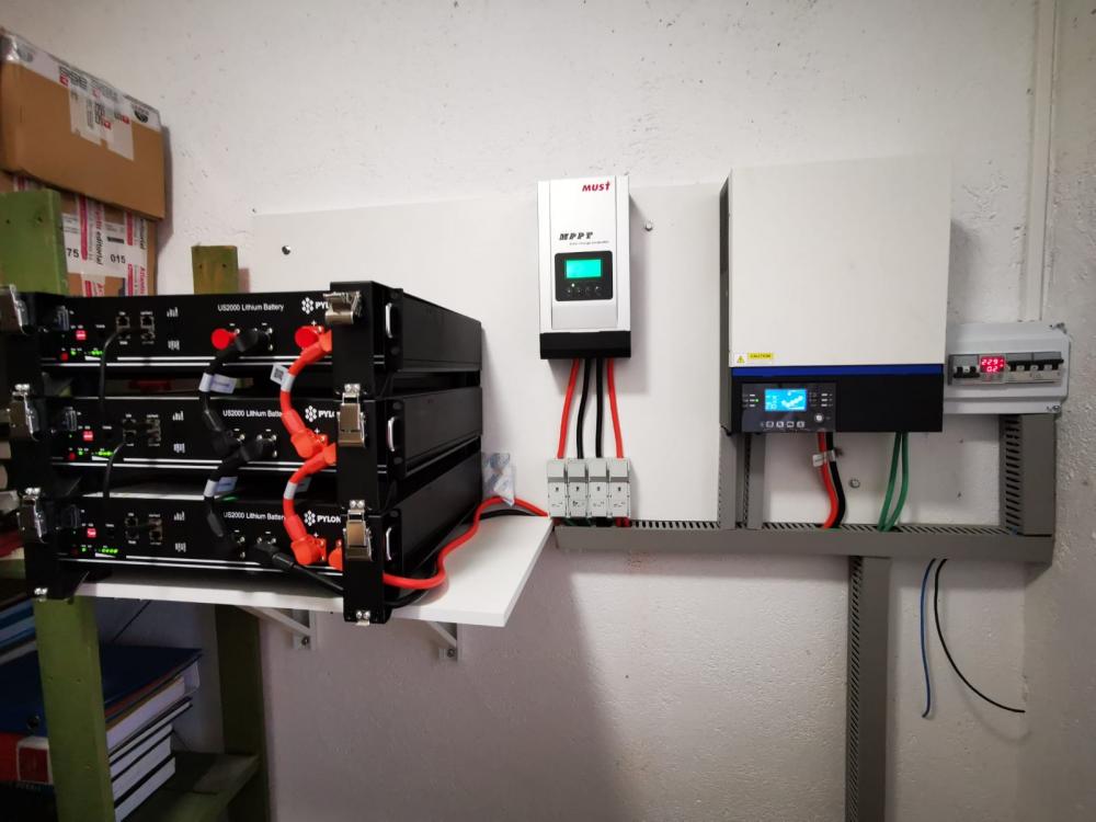

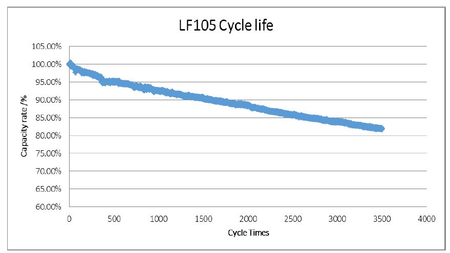

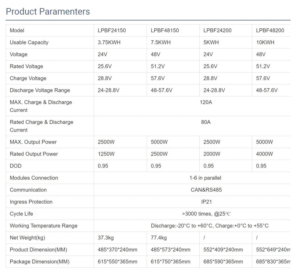

    Porque toda su ficha técnica es una mentira tras otra.
    Todos sabemos que los Chinos hinchan las características y mienten pero no están al nivel de los Italianos.
    LFP Prismatic Baterias de LITIO tipo WECO-lifepo4-105ah-3.2v-life-cycle-curve.png
    Esta es una curva de ciclos de una batería Lifepo4 que es lo que llevan dentro.
    Todo lo que salga de esto es mentira, a la tabla me remito.
    Luego hay gente que cree que los de Weco han metido dentro una batería especial capaz de duplicar los ciclos así por arte de magia.
    He estado investigando semanas y escribiendo a las fabricas como Winston y Calb pidiendo curvas de ciclado y es esto es lo que he recibido, pueden variar un 5% pero no mas.
    Quien crea en sus 7800 ciclos y que aun te queda un 100% de capacidad de la batería sueña con unicornios.
    A día de hoy eso es imposible porque se ve claramente en la curva de descarga como desde el principio la capacidad baja para luego aplanarse y después con los ciclos - años va bajando que no esta nada mal porque después de 10 años aun te queda un 80% de capacidad algo que el plomo no suele darse.
    ¿Estas baterías te van a durar 10 años? si no vives en un clima extremo y las cargas diariamente no vas a tener problemas en sobrepasar esos años, por lo tanto son una buena opción para cambiar del plomo a litio.
    He tenido la oportunidad de probar 2 Weco y 3 Pylontech y no he notado diferencia entre una y otra, rinden bien cada una según sus especificaciones.
    (Me quedo con Pylontech, no mienten tan descaradamente como los de Weco, hasta el día que salga una batería que incluya calefacción para invierno y ventilación para los calurosos veranos.)
    Lo que les falta es la calefacción en invierno y refrigeración en verano, si no vives en una zona que baje la temperatura y con muchas heladas te vale cualquiera.
    Por lo demás si quieres cambiar de Plomo a Litio simplemente asegúrate de que tu regulador de carga solar te permita regular el voltaje máximo y en el Inversor asegúrate que te permita regular el voltaje de carga cuando cargas con el generador y lo mas importante que te permita regular el voltaje de corte por batería baja.
    El día que saquen una batería que tenga calefacción integrada, que lleve un triste ventilador para los calurosos veranos, para mi será una batería mas cerca de lo que necesitamos para vivir el día a día en aislada ya que te quitas el mantenimiento del plomo y además tienes una batería que puede durar mas de 15 -20 años perfectamente siempre que tengas bien dimensionada la instalación.
