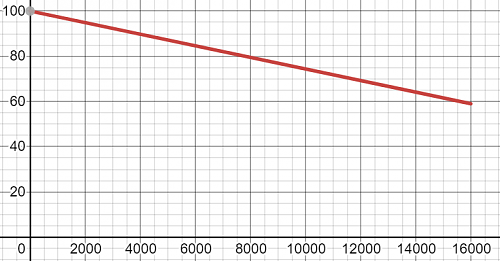

    No me lo tomes a mal pero creo que es mas problema de desconocimiento de como funciona la caracterizacion de las baterias.
    Si sabemos la capacidad que tiene la bateria porque la norma de medicion de vida util de las baterias dice que la vida es la cantidad de ciclos hasta que la capacidad de la bateria es 80% de la capacidad original a menos que se especifique otro valor. Esto hecho en el rango de temperatura especificado i corriente de carga i descarga estandard especificadas.
    Con la capacidad a 0 ciclos i el numero de ciclos a 80% de capacidad, con una regla de 3 ya tienes la capacidad a los ciclos que deseas.
    Como en el ejemplo que has dado
    1000 = 97.5%
    3500 = 91%
    7800 = 80%
    No me suena ningun fabricante que ponga esa grafica que dices porque no es realista ya que los ciclos nunca se hacen perfectos i no creo que ni siquiera a nadie le importa mas que los ciclos al 80% para poder comparar baterias. Es mas, la que pusiste en otro post, es una estimacion i eso que viene de un fabricante de baterias.
    Te repito 2500 euros no es la bateria, es el producto completo.
    Espero que no haga falta enumerar todas las diferencias una por una entre el producto de Weco i baterias de alibaba.

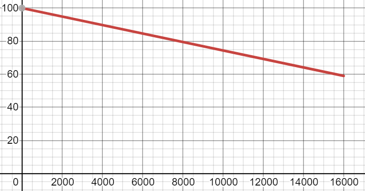

    Ya que estoy de vacaciones aqui tienes tu grafico

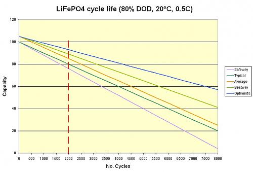

    Te agradezco mucho la tabla pero me gustaría saber en que documentación del fabricante te basas para sacar esta tabla, espero que no sea esto: https://www.rebacas.com/index.php?co...attachment=633 porque es mas falso que una moneda de 3€.
    Y me baso en esto porque a día de hoy es lo que permiten las lifepo4. Puede que un poco mas o un poco menos pero es lo mas cercano a la realidad.
    De todas formas pienso que son una aberración esos números.. solo piensa que 16000 ciclos con un DOD 65% son casi 42 años y después de 42 años de verdad crees que esta batería aun daría un 60% de capacidad.
    También dice que:
    Permite intensidades nominales de 1C y pico de 2C con 10 años de garantía de serie.
    que para mi nominal es es cualquier circunstancia que ponga en esa misma ficha técnica que viene con ella.
    Porque si en función de la temperatura que haga esta intensidad nominal cambia lo tiene que avisar y poner bien claro, mas que nada para saber que compras.
    Que ojo no me molesta que tenga estas limitaciones, lo que me parece mal es que oculten informacion y que sea todo puro marketing cuando realmente no hay una batería que soporte esos ciclos.
    Además me confirma que dentro hay una batería Lifepo4 con todas las limitaciones que esta implica y los ciclos que esta batería permite a día de hoy con un DOD del 80% te daría 2000 ciclos pero ellos lo han hinchado a 7800???
    Vamos a ser generosos y aceptar hipotéticamente que las lifepo4 que ellos usan son el doble de buenas que las que se venden actualmente aun así serian 4000 ciclos lejos de los 7800 que anuncian.
