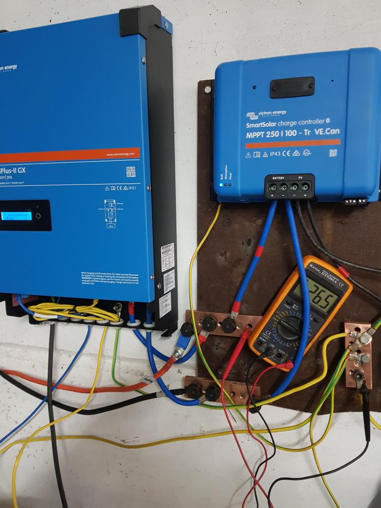

    juanaca está desconectado Forero
    ene 2017
    Talavera de la Reina
    30
    Predeterminado Re: Bateria pylontech us3000c 48V
    Despues de pelearme durante todo el fin de semana conectando y desconectando toda las t/t descubro que me da tensión entre la t/t del inversor y el positivo de este,esto es normal? porque de serlo supongo que la pica no hace bien su función, ademas este inversor tiene un relé de puesta a tierra y no se si tiene que estar cerrado o abierto Bateria pylontech  us3000c 48V-inversor.jpg
    Yo tengo un Voltronic y da corriente por la entrada de FV.
    Lo descubrí una noche que toqué los paneles, el chasis, y daban calambre.
    Al ser una noche cerrada sin nada de luz de la ciudad ni de la luna solo podría venir del híbrido.
    Desconecté el seccionador de los paneles y efectivamente salía algo de tensión y parece que es alterna, creo que unos 80V. Tengo que comprobar de nuevo.
    Así que, si sale corriente por ahí ésta viene de las baterías. Si conecto los paneles a tierra supongo que "perderé" esa corriente.
    Como digo, volveré a medir agua que tengo un tester de mejor calidad que el anterior para ver exactamente cuánto se fuga.
    He enviado varios emails a MPP Solar y los chinos se hacen los suecos.
