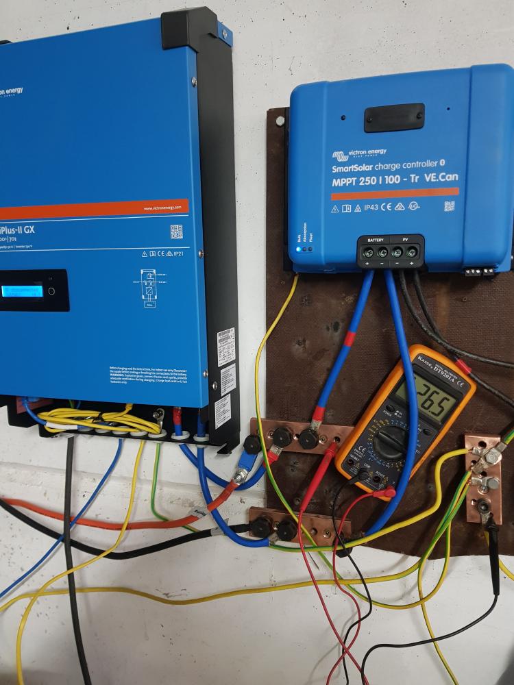

Hoy al tocar la toma de tierra noto como me da corriente, por lo que procedo a medir el positivo y tierra con la sorpresa que me da 44v y aparentemente la bateria funciona bien, como lo veis?

Parece una pregunta tonta pero, ¿tienes la tierra conectada a una piqueta? si la tconexion de tierra fuera decente no notarias nada.
Normalmente el negativo y tierra es el mismo. Así como el neutro y tierra.
Van por sitios diferentes pero es lo normal.
Mide continuidad entre negativo y tierra y tendrás la respuesta.
Lo que tienes que averiguar es si la tierra que te llega esta realmente conectado a tierra, que parece que no.
Neutro y tierra solo es lo mismo en origen pero ahora eso no viene al caso.
Olvida lo que deberia ser o lo que normalmente es, la electricidad es peligrosa, busca el origen del cable de tierra que te llega y no des nada por supuesto, me he encontrado con muchas cosas que se supone que debe ser y luego nada que ver.
Cuando lo tengas podemos ver como actuar.
Hay una pica de 1,5m. clavada totalmente en tierra con un cable de cobre desnudo de aproximadamente 8 mm de diámetro y creo que esta bien hecha la instalación
La toma tierra la instale yo y creo que esta bien, pero como bien dices no hay que darla por buena, mañana la revisare y os informare, gracias
He medido desde la propia bateria con el cable desconectado de laT/T y me daba 4 V, de todos modos mañana me dedicare a revisar y ya informare, muchas gracias
Lo raro es que te lo de en continua, si te lo diera en 220v podria ser cualquier carcasa que este derivada y no te funcione bien el diferencial, pero en las baterias.....
Las baterias podrian ser absolutamente independientes el + y el -, la tierra se hace para derivar las fugas y o tener una referencia.

Despues de pelearme durante todo el fin de semana conectando y desconectando toda las t/t descubro que me da tensión entre la t/t del inversor y el positivo de este,esto es normal? porque de serlo supongo que la pica no hace bien su función, ademas este inversor tiene un relé de puesta a tierra y no se si tiene que estar cerrado o abierto Archivo adjunto 23748
Yo tengo un Voltronic y da corriente por la entrada de FV.
Lo descubrí una noche que toqué los paneles, el chasis, y daban calambre.
Al ser una noche cerrada sin nada de luz de la ciudad ni de la luna solo podría venir del híbrido.
Desconecté el seccionador de los paneles y efectivamente salía algo de tensión y parece que es alterna, creo que unos 80V. Tengo que comprobar de nuevo.
Así que, si sale corriente por ahí ésta viene de las baterías. Si conecto los paneles a tierra supongo que "perderé" esa corriente.
Como digo, volveré a medir agua que tengo un tester de mejor calidad que el anterior para ver exactamente cuánto se fuga.
He enviado varios emails a MPP Solar y los chinos se hacen los suecos.
