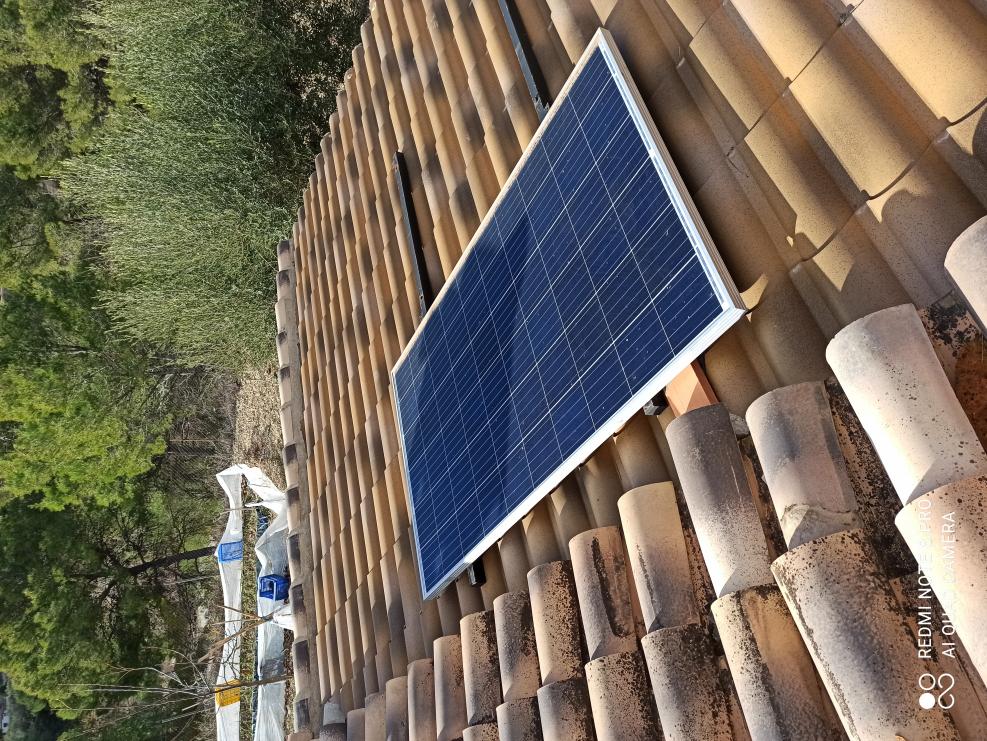

    Orientacion (Sur, coplana esta dejada caer encima del tejado y hoy me he dado cuenta que la chimenea en estas fechas le hace sombra osea que trabajara mal

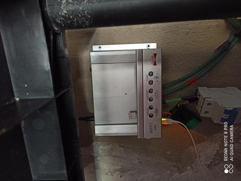

    el regulador es uno chino que pondre fotos

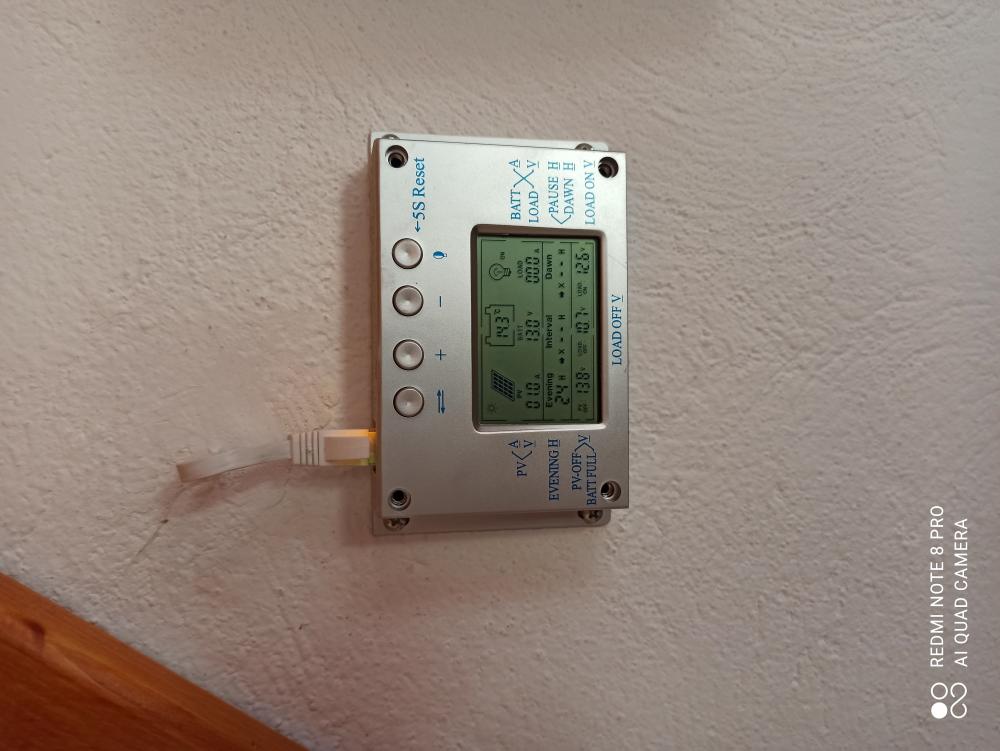

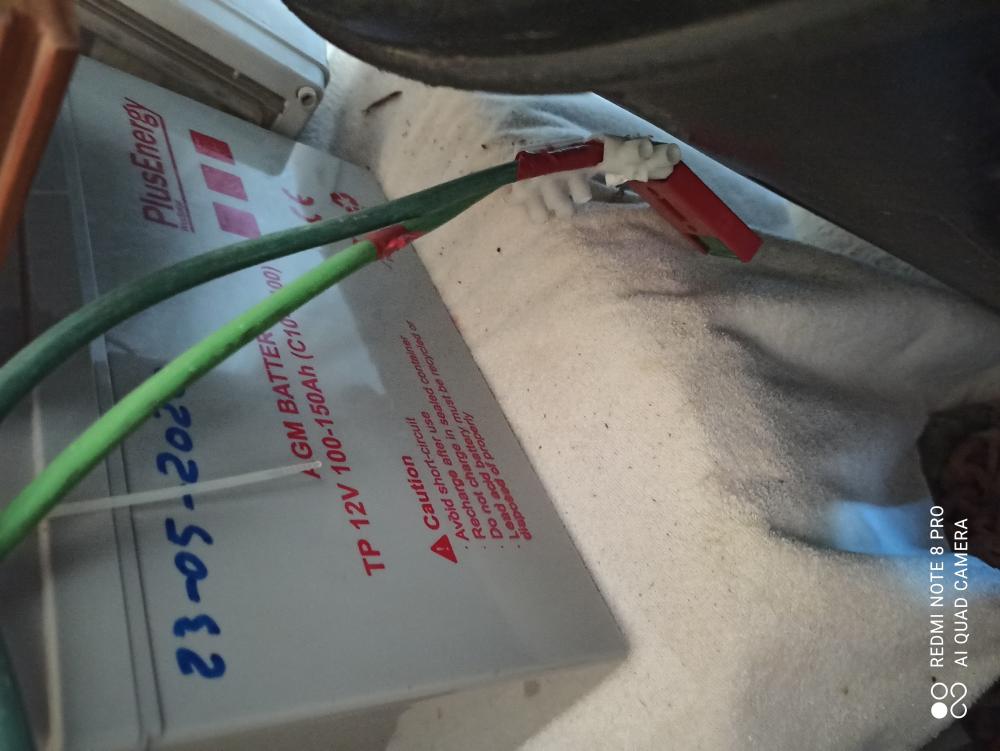

    Dejo unas fotos de lo que tengo montado ahora
    el regulador la batería y la placa

    Este regulador no es mppt (quizas PWM).
    Si la tension de bateria 13v, es parecida a la tension PV (13,8v), nada de mppt.
    Si seria mppt, tendrias que ver cerca de 20 Amp a media mañana, y apuesto que nunca has visto mas de 9 Amperios. Y eso es normal con placas de 60 celulas, previstas solo para mppt.

    Tienes razón con el regulador nunca lo vi pasar de 8 -9 A en verano y a pleno sol

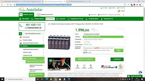

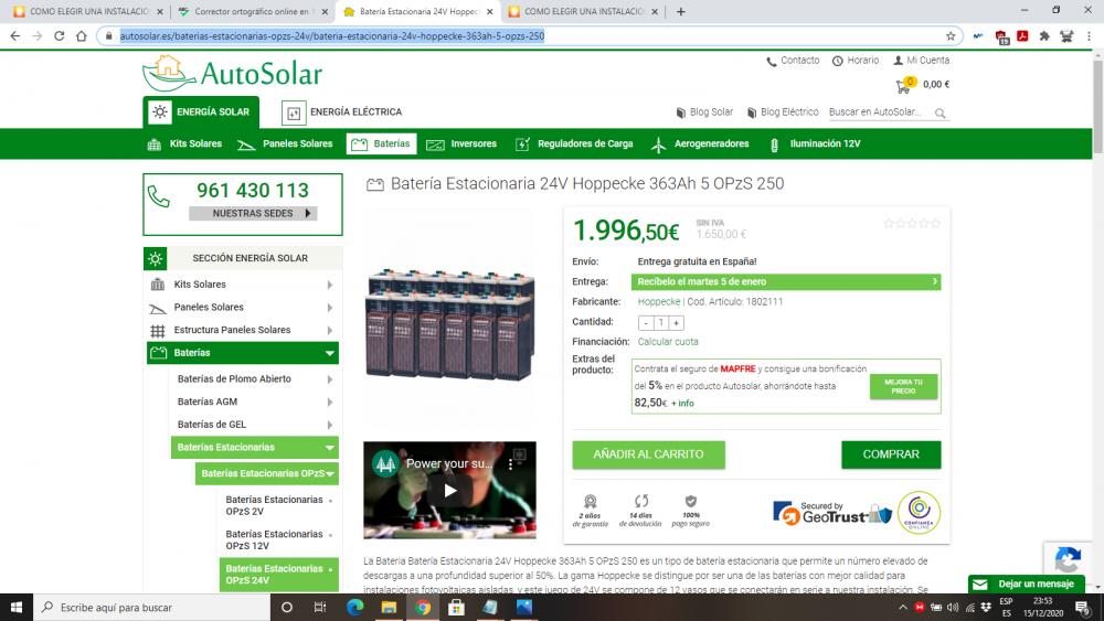

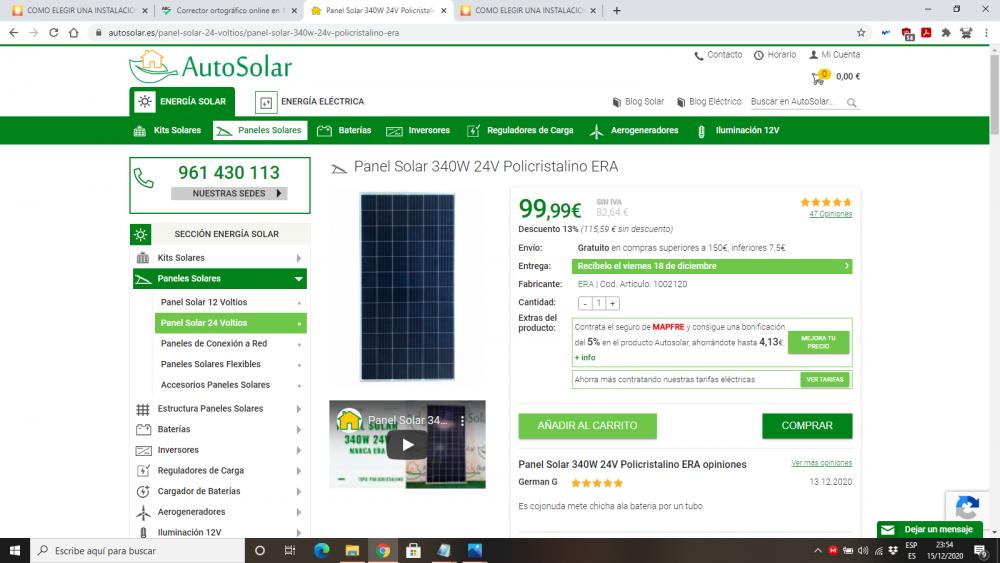

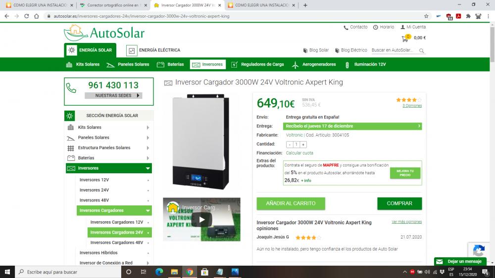

    servirían en principio un inversor como este
    unas 4 placas al principio como las de la foto y mas adelante poner 4 mas
    y de las baterías que me comentas son como estas

    - Este inversor hibrido. OK. 24/3000w king.
    - Las placas: OK (en serie de 2)
    - Las baterias: 5OPZS 250 . Es muy corto. Podia valer para fin de semanas en verano, pero de cara a una vivienda permanente: No.
    Yo optaria para baterias de traccion 8PZS 640. Por solo 400€ mas, tienes mas del doble de capacidad.
    Capacidad util 5OPZS 250 = 250Ah x 24v x 50% = 3kwh
    Capacidad util 8PZS 640 = 640Ah x 24v x 50% = 7,640kwh.
    Tomando en cuenta que una buena forma de utilizar las baterias de plomo es de hacer descarga de +- 30% en tiempo normal, y en caso de apuro, hasta un max de 70% (puntualmente).

    4 placas de 340w para el king de 3kw 24v ( segun manual 1,5kwp) pienso que 6.
    12 placas de 340w para el king de 5kw 48v
    Resumiendo:
    A 24v
    tu axpert king 3kw =649€
    4 placas 340w =396€
    12 vasos 8PZS 640 =2276€ (8,5 kwh utiles a 50% de descarga o 5,2kwh a 30%)
    Ampliacion possible hasta 2 placas mas. Para mas hay que añadir un otro regulador, o poner otro axpert king (sin olvidar los 2 kits paralelo).
    a 48v
    un axpert king 5kw =696€ (otra tienda)
    4 placas 340w =396€
    24 vasos 3PZS 375 = 2558€ (10kwh utiles a 50% de decarga o 6,1kwh a 30%)
    Ampliacion possible hasta 12 placas
