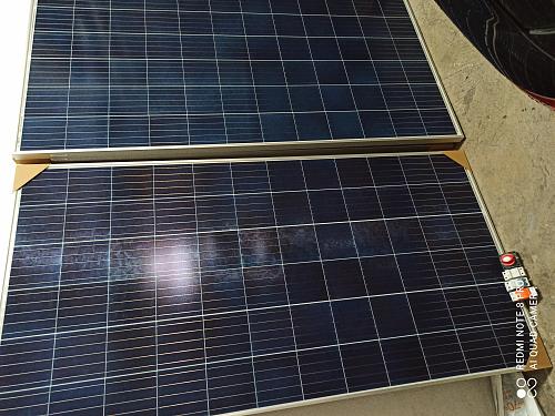

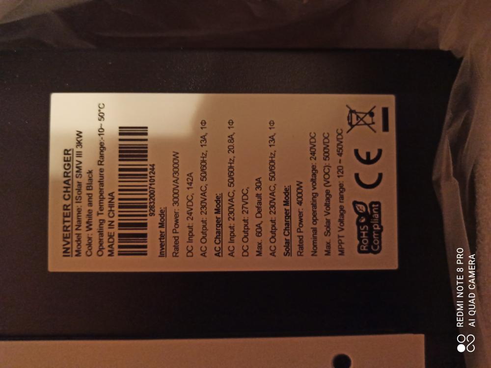

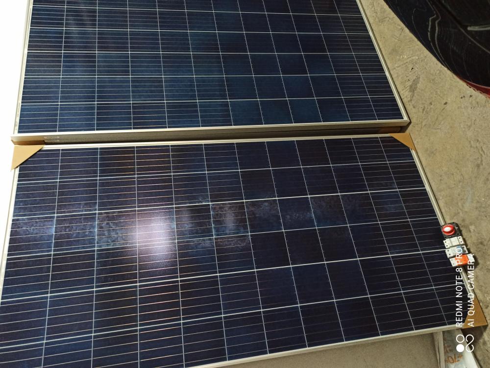

    Hola de nuevo .
    Ya estoy empezando a recibir los cacharrines
    Ganas tengo de empezar a montar esperando que mejore un poco el tiempo
    De momento he recibido las 6 placas de
    340w y el inversor híbrido que al final me he comprado el V III
    Que es de 4000w en placas y 400v
    En teoría le podría meter 10 placas de 340w
    ? Una duda que me a venido al escribir esto
    11placas podría poner??
    Mi idea es poner dos grupos de 5 placas
    En serie y esos dos grupos en paralelo
    Si se ponen 11 placas como se harían los grupos??
    Se pueden poner un grupo de 6 en serie
    Otro de 5 en serie y los de 6 - 5 en paralelo??

    Por 100€, pones 12 paneles. En dos series de cada una, o tres series de 4 si el regulador no pudiese con series de 6 paneles (que creo que sí).
    Saludos!

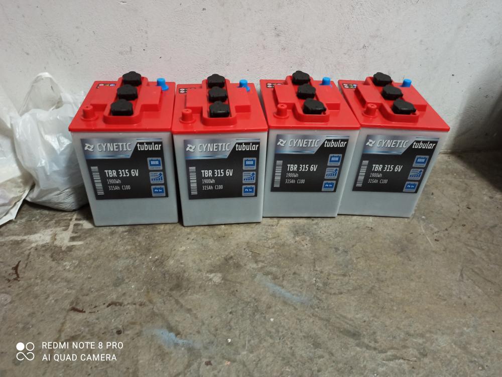

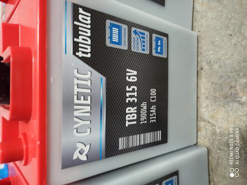

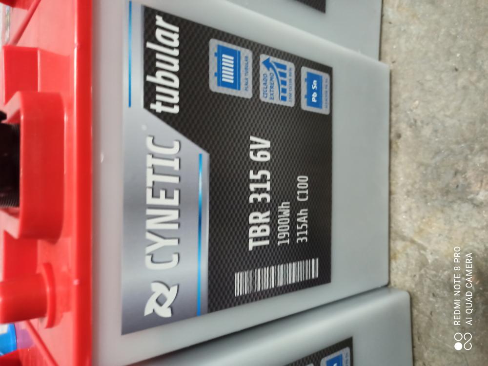

  10. #35
    XBOX está desconectado Forero
    dic 2020
    valencia
    37
    Predeterminado Re: COMO ELEGIR UNA INSTALACION AISLADA
    Hola
    Al final me he decidido por unas baterías cynetic tubular
    315Ah de 6 V
    He comprado 4 para trabajar a 24v
    Se que no es de lo mejor pero el presupuesto se termino espero que sirvan para unos 3 o 4 años
    En total la instalación se queda
    Con 6 paneles de 72 células 340W
    Y dentro de unos meses en recuperarme le meto 4 paneles mas de 340w
    Que según mis números Serra lo máximo a poner con el hibrido
    El hibrido es un AXpert VM III 24V 3000W
    MPPT 80A 500V
    Bueno pues gracias a la gente que me ha ayudado a decidirme y en tener esto montado
    Pondré unas fotos para que se vea el montaje
    Y ir poniendo datos a ver como funciona que seguro me tendréis que ayudar un poco con los parámetros del hibrido que quiero hacer bien las ecualizaciones para intentar sacar lo máximo de las baterías
