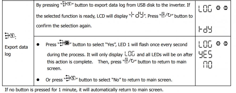

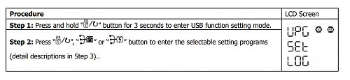

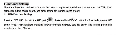

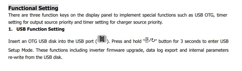

    Sabes sacar logs por OTG ?? Asi sabremos que ha pasado....
    Necesitas una tarjeta de memoria para sacar los logs. Postea el txt por aqui y veremos que se ve.

    No se sacar logs por OTG. Es como si me hablas en chino, pero puedo intentarlo si se que tengo que hacer. Supongo que se conecta al puerto micro USB de la pantalla una tarjeta de memoria, por medio de los adaptadores correspondientes y en ella se volca todo el registro de avisos errores y funcionamiento del inversor. Es algo asi?

    Es que no debe ser un frigorifico domestico. Tiene pinta de algun compresor de un par de caballos. Y si los condensadores de arranque y permanente del compresor estan algo tocados el tiron que dara sera considerable. Eso en red no se nota pero cuando dependes de inversores lo notan y bastante.
    Hace falta sacar los logs por OTG.

    voy a intentar sacar los logs en un pen drive y os cuento. Valdrá cualquier pincho con entrada micro usb o habra que conectar una tarjeta con formato especial?
