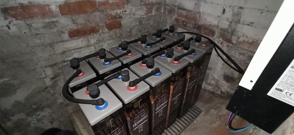

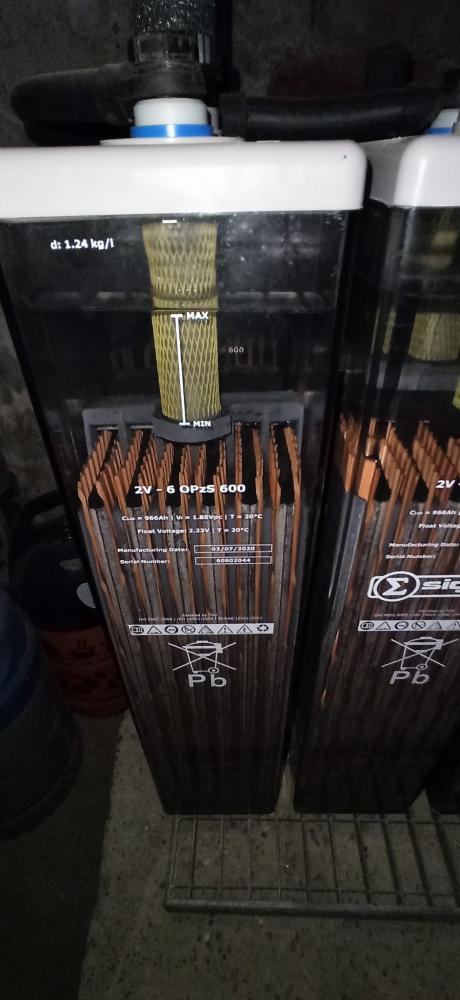

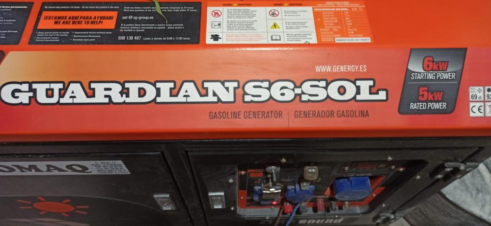

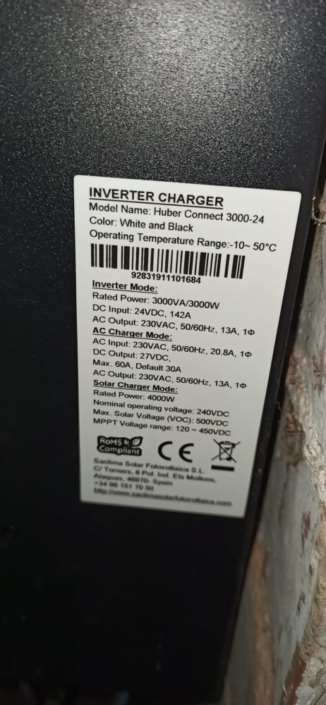

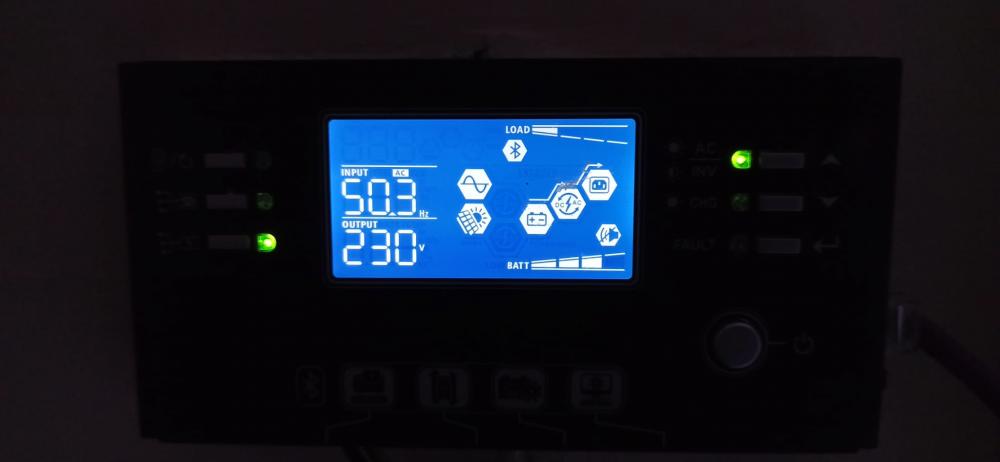

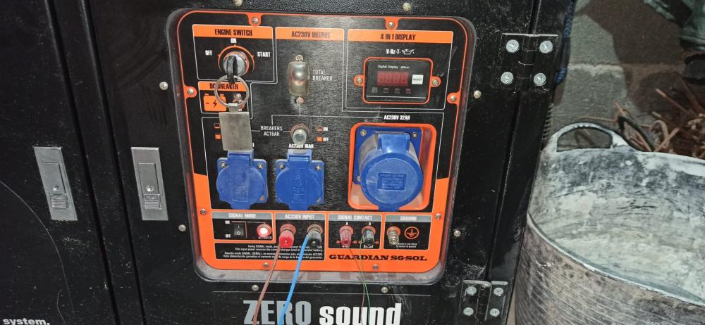

    Buenas, tengo un inversor Huber connect 3000w-24v conectado a una instalación aislada, alimenta a 12 baterias de 2v ESigma 600 de 949Ah, también lo tengo conectado a un grupo electrógeno GuardianS6-Sol con arranque automático.
    El problema viene cuando las baterias bajan de la tensión de consigna de arranque del grupo, el grupo arranca pero no consigo que cargue las baterias ni alimente la instalacón de la vivienda.
    ¿alguien me podría echar una mano?

    Primero pon aqui todos los parametros de configuracion del hibrido.
    Del 01 hasta ...

    Ahi va la configuración actual
    1 SBU
    2 60A
    3 APL
    5 FLD
    6 LTD
    7 TTD
    9 50HZ
    10 230V
    11 60A
    12 23V
    13 25V
    16 CSO
    18 BOF
    19 ESP
    20 LON
    22 AON
    23 BYD
    25 FEN
    26 DEFECTO
    27 DEFECTO
    29 21V
    30 EEN
    31 29,2
    33 90
    34 120
    35 30d
    36 Ads
    37 nrt
    93 nrt
    94 10

    yo tambien instale un huber connect 5000w 48v lo probé con el grupo genergy guardian y no funciono.
    el connect solo acepta grupos electrogenos inverter no de regulacion AVR. es igual como el voltronic VMIII pero cambiado el nombre
    uno que te acepte este grupo es el voltronic king o cambiar el grupo a un inverter que seria lo mejor
