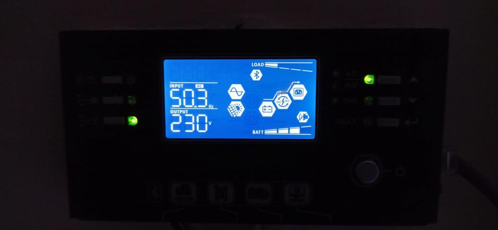

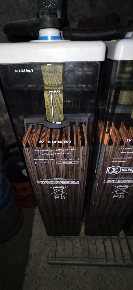

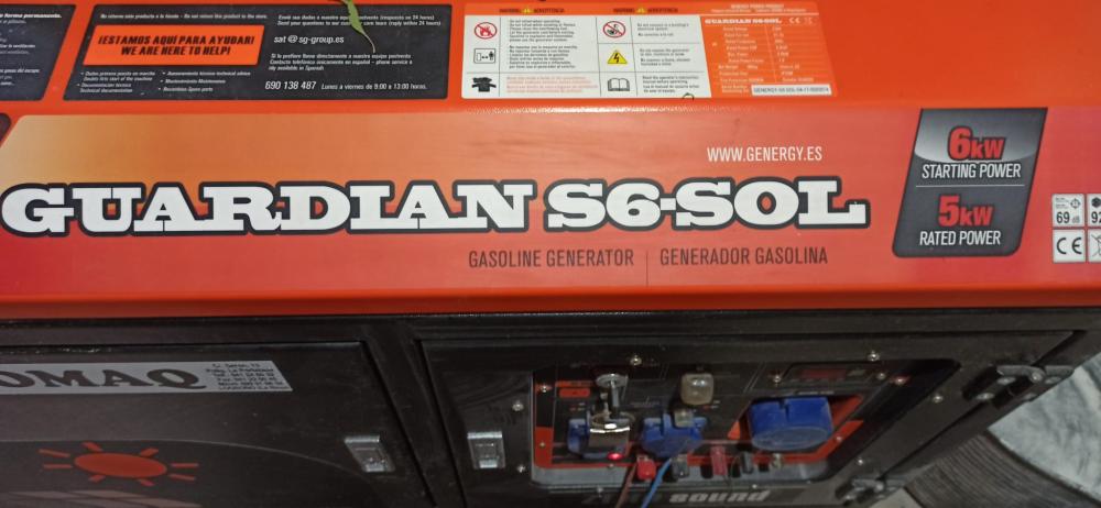

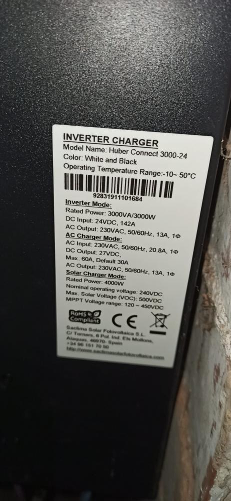

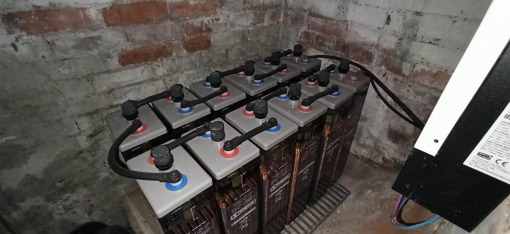

Buenas, tengo un inversor Huber connect 3000w-24v conectado a una instalación aislada, alimenta a 12 baterias de 2v ESigma 600 de 949Ah, también lo tengo conectado a un grupo electrógeno GuardianS6-Sol con arranque automático.
El problema viene cuando las baterias bajan de la tensión de consigna de arranque del grupo, el grupo arranca pero no consigo que cargue las baterias ni alimente la instalacón de la vivienda.
¿alguien me podría echar una mano?

Primero pon aqui todos los parametros de configuracion del hibrido.
Del 01 hasta ...

Buenas tardes
Ahi va la configuración actual
1 SBU
2 60A
3 APL
5 FLD
6 LTD
7 TTD
9 50HZ
10 230V
11 60A
12 23V
13 25V
16 CSO
18 BOF
19 ESP
20 LON
22 AON
23 BYD
25 FEN
26 DEFECTO
27 DEFECTO
29 21V
30 EEN
31 29,2
33 90
34 120
35 30d
36 Ads
37 nrt
93 nrt
94 10
La verdad es que lo tengo en una caseta alejada de la casa donde tengo la instalación y no lo oigo. De todas formas, hace ruido.
Respecto al funcionamiento he de decir que quitando que no consigo que me cargue las baterías, el funcionamiento es bastante bueno. Se arranca solo y produce una tensión bastante constante.

hola
yo tambien instale un huber connect 5000w 48v lo probé con el grupo genergy guardian y no funciono.
el connect solo acepta grupos electrogenos inverter no de regulacion AVR. es igual como el voltronic VMIII pero cambiado el nombre
uno que te acepte este grupo es el voltronic king o cambiar el grupo a un inverter que seria lo mejor
