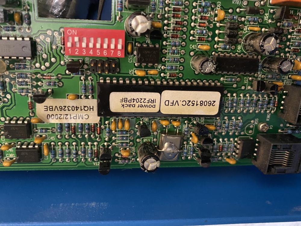

    Buenos días los Firmware son diferentes gracias por tu ayuda [ATTACH=CONFIG]23360[/Victron en paralelo-26318dd4-7ef9-46ca-b441-33833707b37a.jpgATTACH]Pulsa en la imagen para verla en tamaño completo

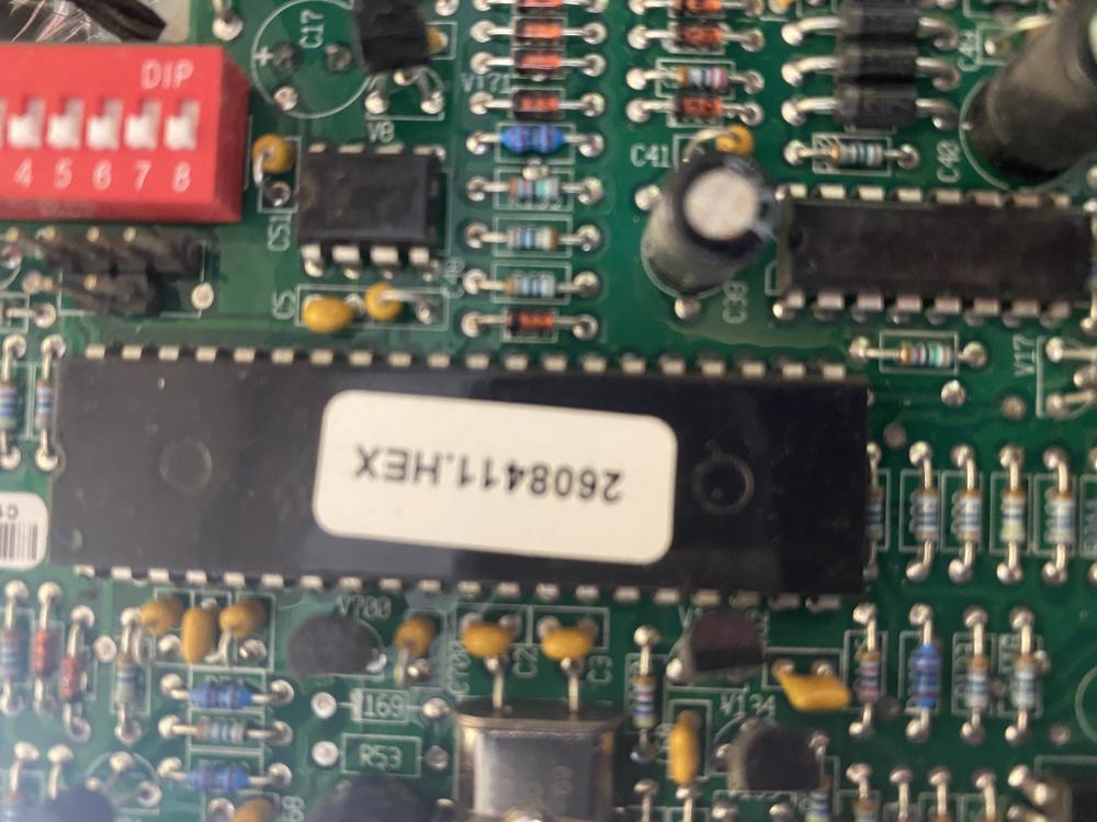

    Perdón este falta

    Los 2 son Victron multiplus compact 12/2000/80-30.
    Tengo que comprobar si se puede cambiar/actualizar el firmware 2608152 a 2608411.
    Pero (si se puede), no es una operacion "sencilla" y si te equivocas, te puedes encontrar con un ""ladrillo""" de 25 kilos.
    murcia
    4.413
    Predeterminado Re: Victron en paralelo
    Tendrias que actualizar los 2 al firmware a 2608476, y volver a configurarlos por completo.
    Repito mi advertencia: No esta en mano de todos, y el que actualiza un firmware lo hace con sus riesgos (lo ponen en Victron).

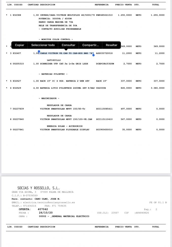

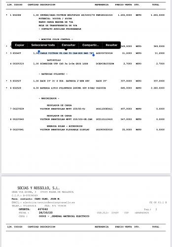

    Buenas te puedo pedir un consejo tengo este presupuesto a ver qué te parece, lo instalaría yo.
    Las placas ya las tengo en la instalación antigua, sabes si la programación del 2000 es más o menos como la del 5000, puede variar mucho ¿?
    murcia
    4.413
    El multiplus 48/5000/70 (1255€ precio sin iva ?) me parece barato.
    Las pylontech, US2000B, si es sin iva, he visto precios mejores (920€ con iva).
    La programacion con el software de victron es sencilla. (mucho mas que con los Dip switch)

    Buenas el precio del inversor es sin Iva, gracias por tu ayuda.
