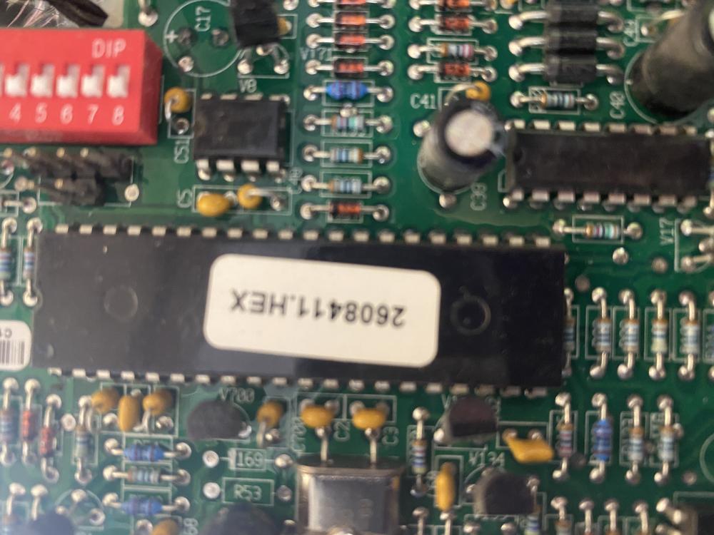

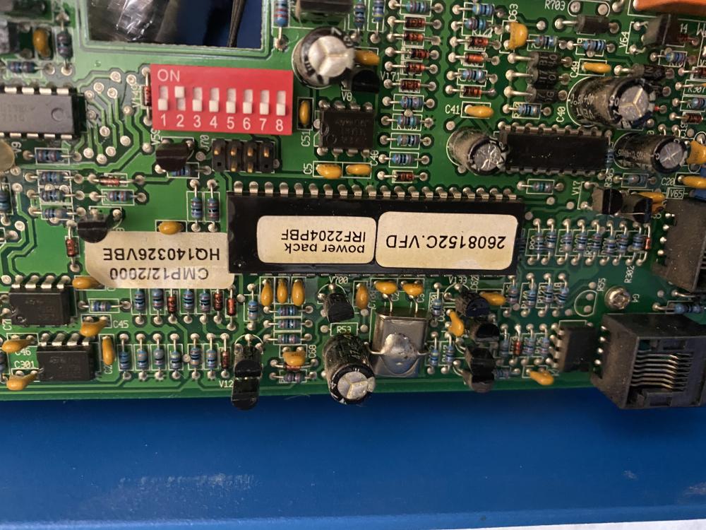

Seran multiplus 2000 VA (1600w)
1/ Tienen que tener el mismo firmware.
Para saberlo, abres el inversor (frontal) y el numero de firmware esta en una pegatina en el chip gordo. En la placa de control (con los leds)
Suele terminar por ......HEX.

Buenos días los Firmware son diferentes gracias por tu ayuda [ATTACH=CONFIG]23360[/Archivo adjunto 23360ATTACH]Archivo adjunto 23360Archivo adjunto 23360
Archivo adjunto 23361
Perdón este falta
Los 2 son Victron multiplus compact 12/2000/80-30.
Tengo que comprobar si se puede cambiar/actualizar el firmware 2608152 a 2608411.
Pero (si se puede), no es una operacion "sencilla" y si te equivocas, te puedes encontrar con un ""ladrillo""" de 25 kilos.
Tendrias que actualizar los 2 al firmware a 2608476, y volver a configurarlos por completo.
Repito mi advertencia: No esta en mano de todos, y el que actualiza un firmware lo hace con sus riesgos (lo ponen en Victron).

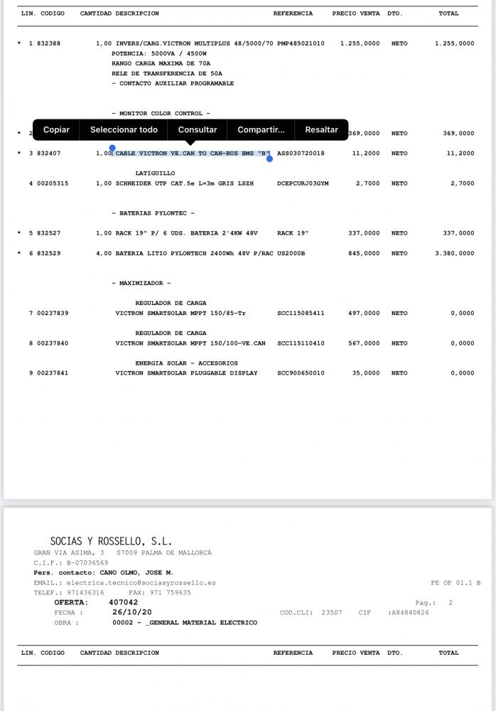

Buenas te puedo pedir un consejo tengo este presupuesto a ver qué te parece, lo instalaría yo.
Las placas ya las tengo en la instalación antigua, sabes si la programación del 2000 es más o menos como la del 5000, puede variar mucho ¿?
Archivo adjunto 23383
El multiplus 48/5000/70 (1255€ precio sin iva ?) me parece barato.
Las pylontech, US2000B, si es sin iva, he visto precios mejores (920€ con iva).
La programacion con el software de victron es sencilla. (mucho mas que con los Dip switch)
Buenas el precio del inversor es sin Iva, gracias por tu ayuda.
