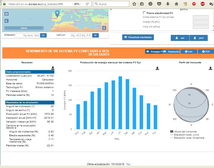

    He visto que algunas fórmulas cuando se calcula lo producido en verano y lo producido en invierno solo cambian las HSP y omiten un detalle crítico que es usar los mismos watts del campo solar cuando en realidad es la mitad aproximadamente. Porque los paneles de 100 w dan 100w a 1000w/M2 en verano pero a 500 o 600 w/M2 rinden la mitad de
    2.291

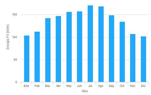

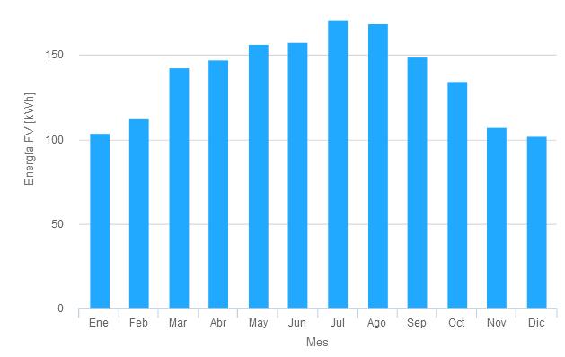

    Predeterminado Re: CONTROLADORES EN PARALELO CON DISTINTA CONFIGURACION DE BATERIAS
    Cita Iniciado por Uruguayito Ver mensaje
    Como bien indicas la irradiacion instantanea recibida en los meses de invierno es menor que en los meses de verano, pero al menos en la aplicacion PVGIS la energia que representan los datos mostrados en la grafica de barras viene en KWh como puedes ver en la anotacioin en el margen izquierdo, por lo que no cabe aplicar mas coeficientes reductores, cabe aplicar mas coeficientes reductores, la aplicacion muestra los watios totales recibidos.
    CONTROLADORES EN PARALELO CON DISTINTA CONFIGURACION DE BATERIAS-screenhunter4972.jpg
    Linda gráfica. Hay poca diferencia entre verano e invierno. Me gustaría saber si es ya con los días malos incluidos probables o algún promedio histórico.
    2.291

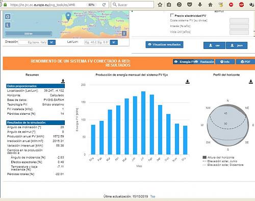

    la diferencia depende de la inclinacion de los paneles, esa captura con inclinacion de panele a 35º simplemente pretendia mostrar que los datos que aportan corresponde a la potencia total captada mensualmente espresada en KWh. PVGIS muestra los datos en base a la recopilacion de datos diarios obtenidos a partir del año 2005

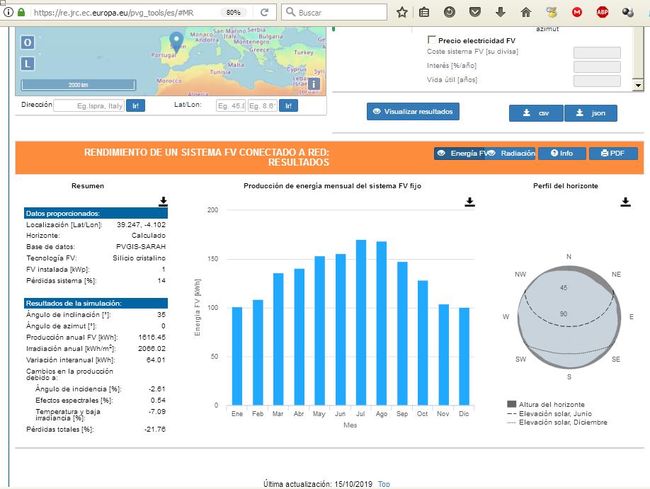

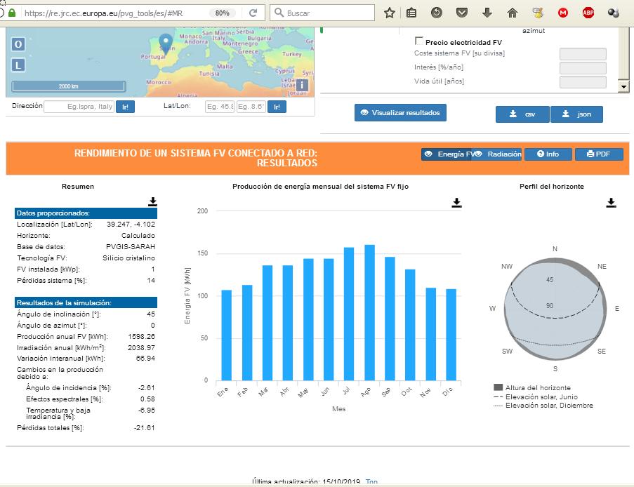

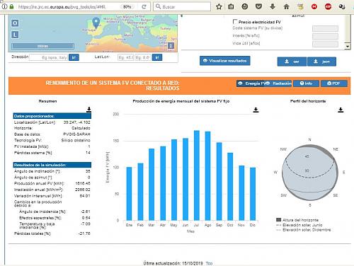

    añado captuas para la misma localizacion para inclinaciones de 45º, 35º y 20º en las que se ve perfectamente los efectos de la inclinacion sobre la energia recibida.
    inclinacion 45º
    CONTROLADORES EN PARALELO CON DISTINTA CONFIGURACION DE BATERIAS-screenhunter4977.jpg
    inclinacion 35º
    CONTROLADORES EN PARALELO CON DISTINTA CONFIGURACION DE BATERIAS-screenhunter4974.jpg
    inclinacion 20º
    CONTROLADORES EN PARALELO CON DISTINTA CONFIGURACION DE BATERIAS-screenhunter4975.jpg
    Buen dato. Gracias por el aporte. Veré si hay para mi país.

    1300wh/3HSP= 433wp de placas.
    Nonobstante, si hay dias malos, hay que recortar los consumos al minimo, o tener una fuente de "apoyo".
