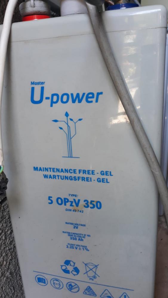

    Buenos dias,
    Tengo intención de adquirir una finca que dispone de una pequeña construcción con una instalacion FV aislada que es la siguiente:
    Campo Solar
    Marca y modelo de placa solar instalada : monocreistalino ISOFOTON 240 Wp
    Numero de placas instaladas : 5 Unidades
    Conexionado de las placas (series y paralelos) : Paralelo
    Orientacion (Sur, Este, etc) y elevación (coplanar, 35 grados, etc) Sur 35º
    Baterias
    Marca y modelo de bateria instaladas Bateria de GEL U-POWER 5 OPzV 350 (ELECTROLITO GELIFICADO)
    Voltaje de trabajo: Rate Voltage 2V, Float Voltage 2.25 – 12 Unidades = 24V
    Capacidad en Ah C5, C10, C100, si se sabe. : C10
    Inversor/cargador
    Marca y modelo EFFEKTA AX SERIES ICM AX-K 24 2400W-24V PWM

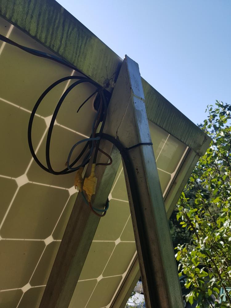

    Cables en placa, secciones y longitudes CABLE 6 mm - 10m
    Cables hacia baterias secciones y longitudes 2 cables de 6 mm para cada uno. 1m
    Protecciones en continua NO HAY

    La cuestión es que cuando desaparece el sol y la carga de los paneles en dos o tres horas las baterías se han descargado y tengo que poner el generador.
    Siendo un novato en este campo y leyendo en el foro pense que podia tratarse de las baterias que tuviesen algún vaso estropeado, desenchufando y midiendo todos me dan al menos 2,5 V. Por lo que me encuentro bloqueado. No se si la instalación no está bien dimensionada o si puede tener algún otro fallo, lo actuales propietarios ( gente totalmente de fiar) aseguran que funcionaba perfectamente hasta que se averió el cargador/regulador, lo enviaron al servicio técnico a reparar y se lo devolvieron se supone que reparado y configurado. No se si puede ser el aparato que no funcione bien o su configuración, la verdad es que en apariencia todo funciona perfectamente. el display indica la fuente de carga, la carga de las baterias.. etc. no llego a más.
    La instalación se realizó en mayo de 2016 y el instalador ha "desaparecido" del mapa.
    Agradeceria alguna la ayuda de algun forero mas experto con recomendaciones para solucionarlo. muchas gracias

    Las baterias de Upower no han tenido buena fama.
    Las "monobloc" muy mal. Las de vasos, no se.
    El cable de baterias a inversor tendria que ser de al menos 25mm²
    Con 1200wp de placas, (es poco) pero hasta en invierno, tendria que sacar 3,6kwh cada dia de sol, y aguantar hasta el dia siguiente los 2500wh de consumo diario (incluyendo el consumo de 1kwh/diario del inversor)
    El peor es de haber puesto placas de 240w (supuestamente 60 celulas) con regulador pwm.
    En verano, con 30,3v de Vmax (y calor) no le llega al regulador bastante voltage para cargar bien las baterias, anque sean de gel.
    En un dia de sol, tendria que entrar a baterias mas de 35 Amperios (7,92A x 5placas), y seguro que no lo has visto nunca.

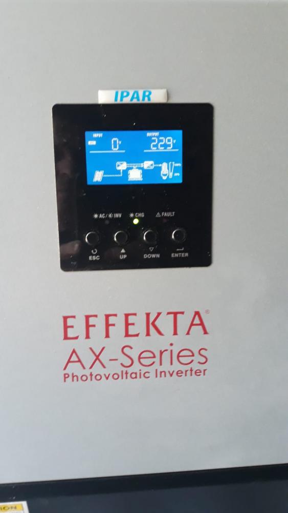

    Tendrias que mirar en la configuracion del inversor, estos parametros.
    Porque reparado, no quiere decir configurado para tu instalacion.
    26 = 28,8v
    27 = 27v
    Si puedes leer y sacar aqui todos los datos, mejor del 01 al 29 (o mas si hay)
    Apretando el boton de la derecha varios segundos, entras en lectura.
    despues con la flecha arriba y abajo, cambias del 01 al 29 (sin modificar, sin volver a tocar la flecha derecha)
    Y para salir apretar la tecla izquierda.
    Para los cables que bajan de placas a baterias, no se si bajan cada placa con sus cables de 6mm²(hasta el regulador) , o si hay solamente un par de cables de 6mm².
    Si es solo una bajada con su cable+ y su cable -, tendria que ser de 16mm².

    Por otra parte, una bateria de 350Ah (C10) a 24v tiene una capacidad de 8,4kwh.
    A 30% de descarga capacidad util de 2,520kwh
    A 50% " " " " de 4,200kwh.
    Con un consumo de 2,320kwh/dia (+ 1kwh del proprio inversor) = 3,320kwh.
    Esta bateria bien cargada tendria que aguantar 24 horas (entre 30 y 50% de descarga).
    1/ o el sistema de carga no fonciona bien, y la bateria no se carga nunca a tope.
    2/ o la bateria se ha sulfatado.
    El 1 ha provocado el 2.

    solo bajan un par de cables de 6 mm

    Qué nivel, algo parecido a lo que yo me encontré hace poco. Te va a tocar poner en serie o pasar más cable (si es que no está negro el que hay y te toca cambiarlo).

    Hola a todos, agradecer vuestra ayuda. Después de un tiempo he podido ir por fin a la finca y he intentado hacer todo lo que me recomendasteis.
    En primer lugar mirar los parámetros de configuración del ICM AX PWM son estos:
    02 50A
    03 APL
    04 SDS
    05 AGM
    06 LFE
    07 LFd
    09 50Hz
    11 VEI 30A
    12 23V
    13 FULL
    16 NSV
    18 bON
    19 ESP
    20 LON
    22 AON
    23 BYd
    25 FDS
    26 CU 28,2V
    27 FLU 27,0V
    29 COU 21,0 V
    También he realizado una nueva prueba de las baterías, el regulador me indicaba en la pantalla que estaban cargadas a tope, (llevan varios días con el regulador apagado y por tanto sin consumo y se supone que cargando) lo he conectado a una salida de unos 1000 w de potencia y a los 11 minutos estaba pitando con codigo de alerta 04 de batería baja menos de 21V , los diferentes módulos en este intervalo median 2,2v de media no parecia que ninguno de los vasos cambiase mucho.
    ¿Esto significa que las baterías están estropeadas? Agradecería vuestros sabios consejos. Muchas gracias.

    Cita Iniciado por Blai Ver mensaje
    12x 2,2v = 26,4v Vbat
    21v Ventrada inversor??
    Tendras que controlar:
    1/ el grosor del cable que va de bateria a inversor
    2/ Todos los contactos desde inversor (inversor incluido) hasta bateria (puentes incluidos). Y limpieza de estos contactos.
    Porque no es normal que los vasos esten a 2,2v, sea 26,4v al total, y (parece ) que solo llega 21/22v al inversor. (si pita).
    Como dice solflitos, antes de comprar, indica aqui tus intenciones.
    Porque si hay que cambiar las baterias, yo optaria para unas de traccion, y un inversor 3000w mppt fp1 (menos de 300€ el inversor). El otro, de repuesto.
    Sabes cuantos años tienen estas baterias?
    No he encontrado los parametros de carga de tus baterias, pero comparando con otra bateria (de otra calidad), la Sonnenschein a512a/115a (gel) he visto que segun uso (floating o cycling), cambia.
    La a 512a/115a (ponen datos en la pegatina)
    Uso floating 13,5v
    Uso cycling 14,4v (menos de 12horas).
    Sabiendo que los hibridos antes de 2017, tenian un tiempo de carga bulk muy corto, podias probar de poner 28,8v en los parametros 26 y 27 para ver si esta bateria se recupera, vigilando la temperatura de estas baterias, es obvio.

    De la batería al inversor hay como un metro y están conectados ambos por dos cables de dos hilos de 6 mm cada para cada polo + y - (12mm por polo.)
    Creo que estas son las características de la batería:
    https://www.merkasol.com/WebRoot/Sto...5-OPzV-350.pdf
    Si un gran nivel
    es una manguera de dos hilos marrón y azul unidos en la punta.
    y en la foto se puede ver como este mismo tipo de manguera es la que realiza el suministro de las placas al inversor ( con su cutre conexión )
    no obstante, no creo (por desgracia que solo sea esto) ya que hoy he ido comprobando en carga cada uno de los vasos y su suma se correspondía con el total y con la marcada por el inversor.
