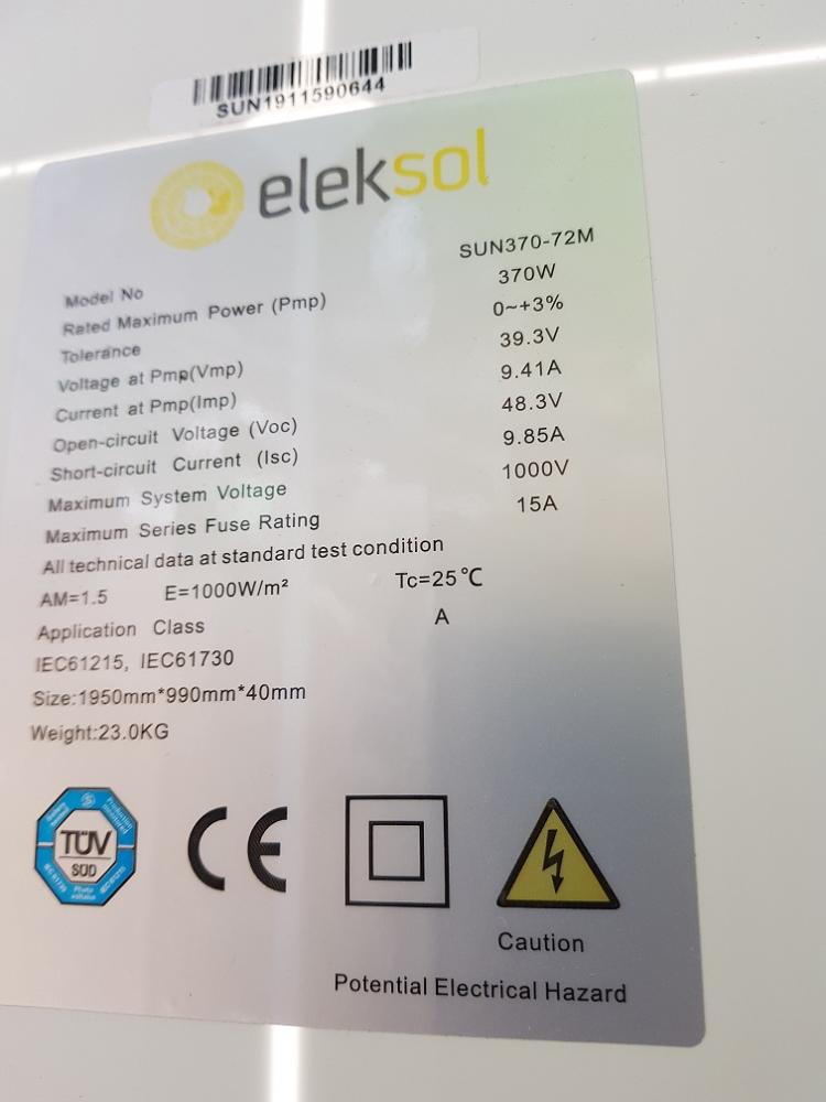

    Gracias adb, pongo características de la placa Añadir otra placa solar-placa-solar-370w.jpg

    Salvo que donde estés haga un frío gélido, puedes ponerlas en serie. Si no, te toca poner dos más (solo una imposible) en paralelo.
    De todas formas, con la caída de tensión que pueda haber en el cable, no debería darte problema alguno conectarlo en serie.

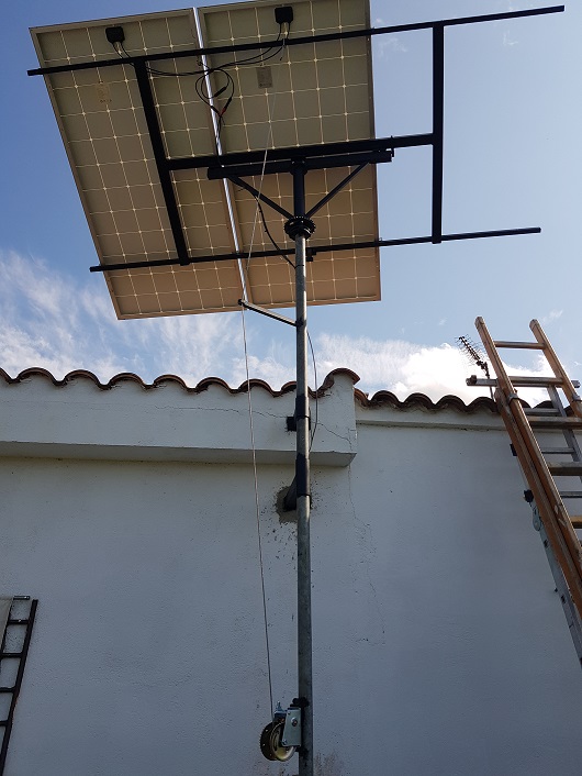

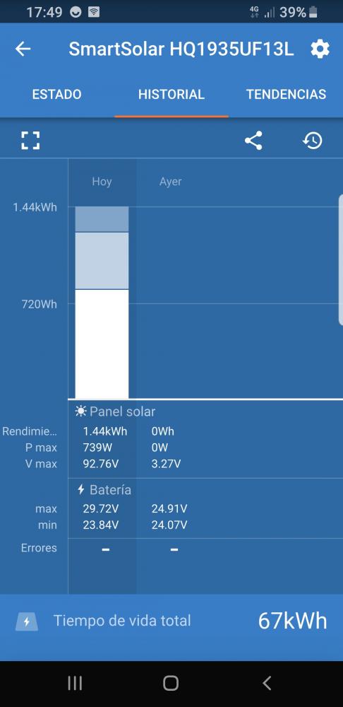

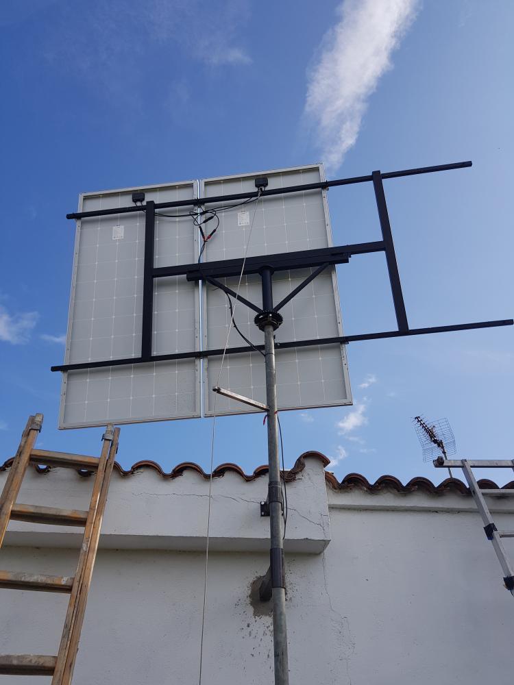

    No,estoy en el centro(provincia Toledo), que pena que anoche borre el historial del regulador, y no se como pudo ser pero llegue a ver en P.max 840w con las dos placas de 370w, te pongo el historial de hoy.
    ¿No podría ser poner tres placas en paralelo? ya que el bastidor lo hice para 3

    Como poder, si, pero te limitaria y/o complicaría en un futuro ampliar la instalación ya sea poniendo más placas y/o más batería. Yo la pondría en serie.
